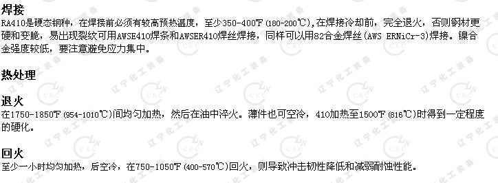

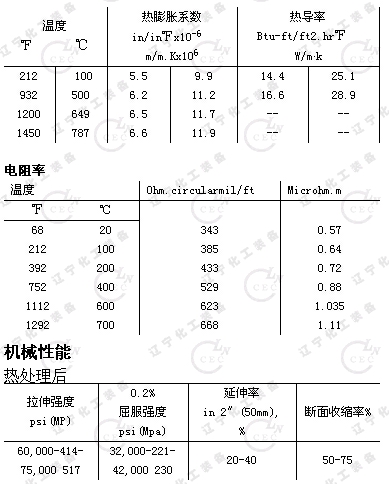

发表于 2007-12-11 17:38:41 | 显示全部楼层
SA-240 410s; o. n# p( j5 U6 l# ?8 q( s, _
是一种不锈钢,成分:
1 m1 Q8 f+ p! f9 [: @6 a: CC:0.07,Mn0.08,P:0.026,S:0.003,Si:0.25,Cr:12.35,Ni:0.16,Co:0.01,Cu:0.16,Mo:0.03,N:0.06
, j- ~- J# Q7 J: G8 p2 B5 Q; w7 |5 D( n& ]' y" j/ g# h5 J' W: W  l
国内比较接近的是RA410不锈钢
: M' g  m) {6 k/ y, v% a简介
+ e0 X5 F9 |% k8 v+ _+ tRolled Alloys 410是一种含12%铬高温耐腐用途广泛的不锈钢,热处理后的410与AISI4130比较具有相同的机械性能,另外还有较好的耐腐性能。
0 _  D/ B( K' I* x8 k1 W物理性能 . ?# }/ o  n, C, G1 k% C: t9 h
     密度            熔点 * y  W7 B. k1 o! }0 g) k
 0.276 1b/in3   (7650kg/m3)      2723℉ (1495℃)
# O+ j1 M% {: |/ b  k导磁性--在退火条件下RA410有最大的导磁值(900 Oersted)
5 q. b3 L: R' G: y! ^/ Z- Z- n动态弹性模量29*106psi(200 Gpa)
, n  P" d) |3 zMean Specific Heat 32-212℉(0-100℃)0.11' L/ }* ~9 Z6 r4 j# x1 ^
Btu/lb.F(460J/Kg.k); ^: l# t' J( A
特性
8 K1 D" h+ ?. o$ n8 [l         在1350℉(732℃)以上回火有很高硬度。
7 u. R7 t9 N$ N/ kl         抗氧化性。(断续加热可至816℃,连续加热可至649℃)
$ t; _& y  h% u7 G( Il         抗腐蚀性。 4 g8 a# Q8 R! v4 y
应用
& ?8 z5 m- B5 _l         压板 % N7 F- c$ R/ y0 v- x) T
l         石化设备
' b% w% B5 ]3 R( A& ~& I" l. ~& ml         阀杆 ' x4 t0 M$ ~9 V: G7 a
l         开矿机械 * l" w$ a% a  K% P8 s5 @+ W
l         蒸馏塔盘 / V1 C  y7 k9 y% X
) \# ^$ w  |+ A" ~, e) T- R8 N2 S化学组成%
2 X0 `" n) e) Z# U                  最小
( n. H- g$ G$ u/ O4 A9 w9 j               最大 3 j+ H3 B% ~9 h4 P9 }" ^
  铬(Cr) 11.50  13.50
0 h& K3 m. y% v: F碳(C)     --     0.15  ! E! U- a0 `- k7 z7 ?) s
锰(Mn)   --     1.00  2 \$ Q  ^1 n9 _. B9 p6 s" u6 m
硅(Si)    --     1.00  5 B8 `5 l0 `  B5 o
镍(Ni)   --    0.75  3 f- P4 q" g/ L
磷(P)   --    0.040  # P! V2 D$ A: c$ V* |8 p; T3 v( S9 a
硫(S)   --    0.030    x: V7 {5 P, P0 H: ~2 V
铁(Fe)   --    平衡  ; Z( j" w* \# l1 W- {
标准
7 a, ^: s! c" A( [UNS S41000         W.Nr.1.4006 8 X: D2 }0 O+ z+ X
Plate,Sheeet and Strip
( T' N( D) {7 o1 r) H1 H: YASTM A240  ASME SA-240
8 ~: z( j" Z* J) y8 i; j4 SAMS  5504
% S; Q* @( B7 a$ y. b" V, t( uRolled Alloys 410 plate is P-No.6,4 `  J0 g. V) E4 m- q7 Q2 ]
Group No.1,in ASME Section IX.
% u8 K8 L7 \6 C+ CFor external pressure design use
6 r* a# u, `2 |7 o  v+ CChart No.CS-2 in ASME Section II
$ q4 V8 k2 I; y: i" M9 Q* }Part D.Stress values for 410 plate
* c& d% y2 _& w2 ware shown to 1200F(649C) in ASME; A: F7 }9 R, `6 x4 O2 Z7 E( F
Section VIII Division 1. The
2 Q- u$ f0 c- v! h8 t0 m5 fchemistry limits of RA410 overlap
1 r! F9 }, x- L- M$ ^2 ithose of DIN 1.4006(X12Cr13,X10Cr13). 410 is
7 J" n/ K9 S2 H/ t- ?& }$ r! xlisted in NACE Standard MRO175-98 at maximum5 e% I: B( z4 A. Q( N
hardness Rockwell C22.
  P# j6 S0 E9 w6 I9 w5 }8 d# X9 b4 l2 I- S4 Z2 {$ P3 f, p
详见:http://www.lnhgzb.com/apple/035.htm# c* x. ^3 n  P/ a  X) J
' k, _- [  `9 C3 j7 j[ 本帖最后由 小菜一碟01 于 2007-12-11 17:44 编辑 ]

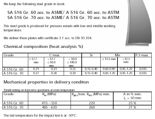

发表于 2007-12-11 17:48:05 | 显示全部楼层
SA-516 Gr.70  K; Q' x1 E, @0 B3 Q* G
' R& L' e6 `! ~* _
[ 本帖最后由 小菜一碟01 于 2007-12-11 18:54 编辑 ]
发表于 2007-12-11 17:51:01 | 显示全部楼层
后面的图像贴重了,没办法删除,不好意思。成分应该很清楚

发表于 2007-12-11 18:55:07 | 显示全部楼层
你最好根据合金成分去查国内钢号,我不是搞冶金的,是在网上帮你搜的,不一定准,你一定要根据成分查
发表于 2007-12-11 18:57:06 | 显示全部楼层
SA-516 Gr.70 # v) s1 D, j+ X, `0 ?) ^
舞阳钢厂能生产,你最好打电话问他们。这个是产品页面,里面有你需要的钢材牌号
( J* t: T) W8 ?+ dhttp://www.wygt.cn/gljylrqygb.htm4 l' S* W2 S" V# W- {
3 c) w7 M# @' m; ]7 Y, X9 f. A

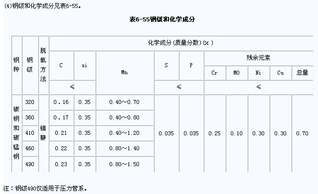

发表于 2007-12-11 19:04:01 | 显示全部楼层
你看一下国标:船舶用碳钢和碳锰钢无缝钢管(GB/T5312-1999) 3 |3 k2 M; ^1 v+ {5 I) M, ~
这个里面应该有你需要的材料:炭钢和炭锰钢,钢级490
+ T9 \# C3 J  S2 g, t9 d& I' Yhttp://www.gg18.net/new_view.asp?id=12999
- V# O* k# O/ p7 u# s& h- E/ C4 c; ~5 G8 G
[ 本帖最后由 小菜一碟01 于 2007-12-11 19:05 编辑 ]

发表于 2007-12-12 20:34:10 | 显示全部楼层
原帖由 woow888 于 2007-12-11 16:03 发表 http://www.3dportal.cn/discuz/images/common/back.gif, f8 o8 |# d$ h2 Y5 w
SA-240 410s& x+ K5 U6 t% _' f$ c1 ?% {5 e
SA-516 Gr.70
+ y2 O$ V% \" ^% ~4 S请问这两种分别是什么材料?: b6 N* n3 X: G/ M6 w
谢谢!
5 l6 v; s" \; [' v2 @/ g0 a; X1 \7 _, H  X6 T
这两种材料是美国ASTM标准的材料。
. V# I) {) l$ M) [2 i5 G具体可以查询ASME规范第二卷的A篇,此两材料里面都有!
& O  p7 E& M5 Z( O9 ~! NSA-240 410s,马氏体不锈钢
4 _+ p( p; T( @8 Q% q" G7 k, fSA-516 Gr.70 ,有一定低温冲击韧性(最低可到-45度)的低合金钢,相当于我国的16MnR。
发表于 2007-12-15 20:39:05 | 显示全部楼层
回复 15# 的帖子
SA-240 410s,马氏体不锈钢=国内牌号1Cr13
; m$ A& m, P+ g8 N3 G# P( ASA-516 Gr.70 ,有一定低温冲击韧性(最低可到-45度)的低合金钢,相当于我国的16MnR。:否,16MnR如按GB6654标准,只能是-20度的低温冲击试验.就是16MnDR(现在牌号Q345E)也只是-40度的规范低冲温度.此钢板邯钢集团舞钢铁公司能生产.我公司2000年70万吨乙烯项目用此材料.不过我估计你舞阳钢铁公司订不到货的,最好的办法是通过代理商落实货源., [$ h3 D, Y5 h3 Z$ u
1 u/ N8 J' r. Y8 ~! X: Z) ^, L: O
[ 本帖最后由 奥氏体不锈钢 于 2007-12-15 20:48 编辑 ]
