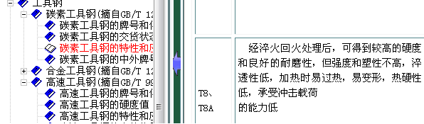

发表于 2007-12-23 17:05:16 | 显示全部楼层
纠正搂主的一个常识性问题,工具钢包括:碳素工具钢、合金工具钢、高速工具钢,所以我觉得应该是:碳素工具钢和高速工具钢的区别,T8A是高速工具钢还是碳素工具钢。 07.12.23.04.gif 07.12.23-02.gif

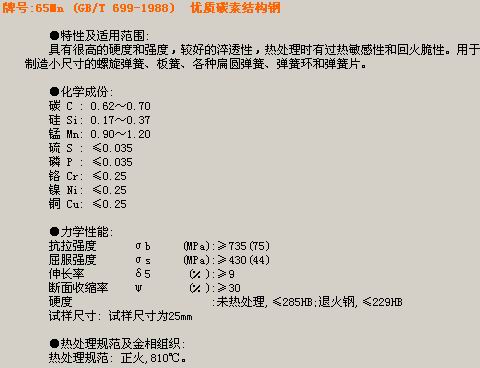

 楼主| 发表于 2007-12-23 20:31:29 | 显示全部楼层
碳素工具钢应该是制造游标卡尺和锉刀等量具和刀具的材料了,我就知道钻头有的是高速钢的4 x3 S9 y* K0 ]0 I- j! s
# \% `7 i, I$ V1 H* X  |; l! N碳素工具钢、合金工具钢和高速工具钢可以制造成什么刀具和量具呢,请补充.0 I0 ]/ X; `( y# G3 j+ y% |
65Mn属于合金钢吧?

 楼主| 发表于 2007-12-27 21:03:23 | 显示全部楼层
65Mn属于合金钢了?
