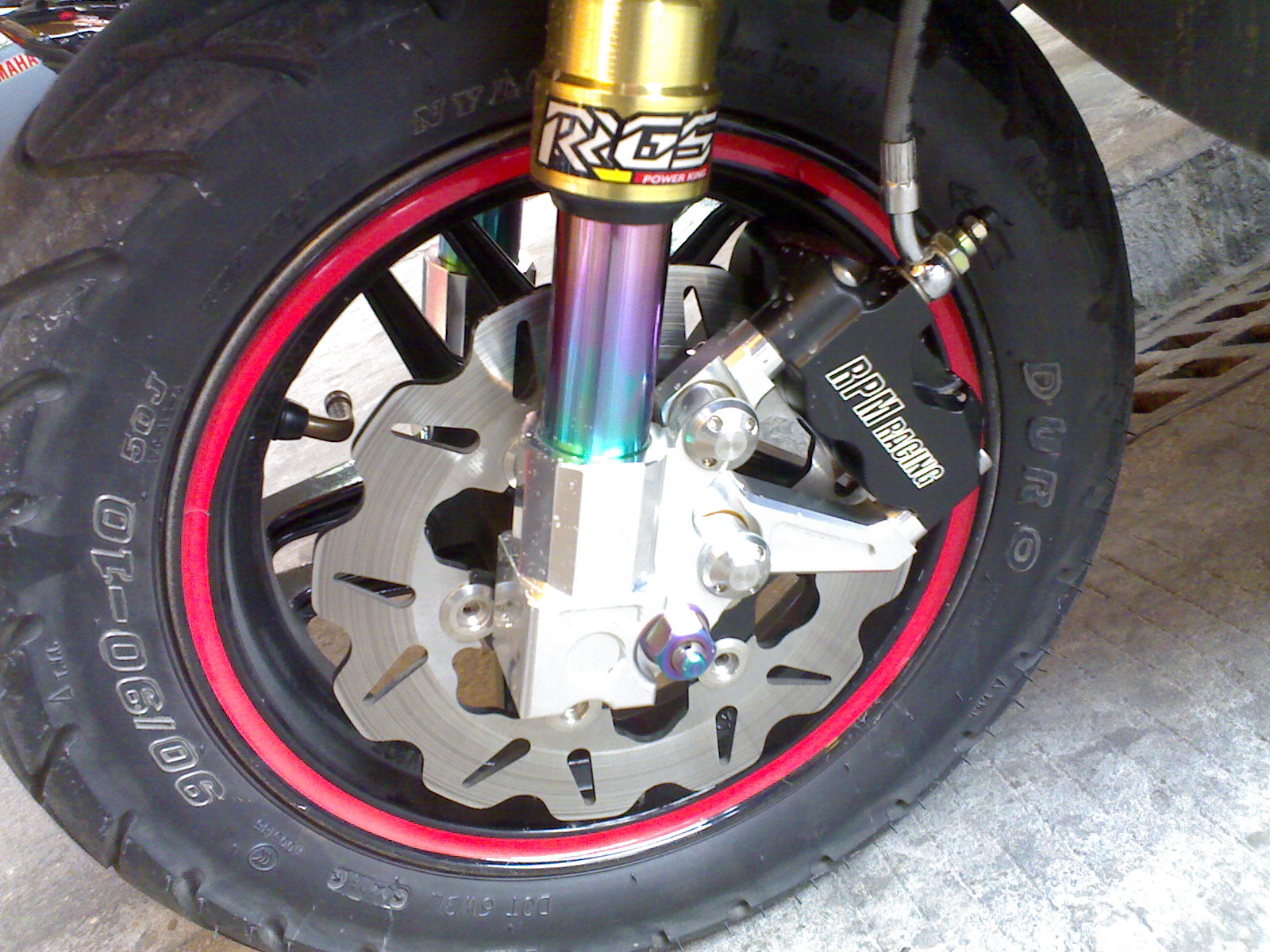

http://t6.baidu.com/it/u=1354975146,2159291523&gp=32.jpg我最近又一些客户要我的在不锈钢产品上,实现以上图片的效果!$ v% m( I7 w! P$ X( A
谁能告诉这叫什么?台湾那边就叫镀钛!
- k6 A; {0 @. X* S" M6 y/ T( j  a! A% g5 \" z! s) m
是怎样能做到这样的效果!

一、等离子体钛金镀膜原理:
9 ]# `' c3 l; |# P1 l. E8 x% I; r3 \+ Z1 }9 x# Z/ y: b- j
  多弧离子镀膜是把真空弧光放电用于蒸发源的镀膜技术。即真空环境下引火器引燃弧光放电源(阴极)与真空室(阳极)之间形成自持弧光放电,使从阴极弧光辉点射出的阴极物质离子形成空间电荷层,产生强电场,使阴极表面上功函数小的开始发射电子;电流局部集中产生的焦耳热使阴极材料局部地爆发性地等离子化,发射电子和离子,同时也放出熔融的阴极材料,在工件偏压的作用下与反应器件化合而沉积在工件表面上,从而在工件上形成被镀的膜。
; O+ |3 I+ s5 J, B$ ^$ R
/ H4 \7 i. ?+ w二、等离子体镀膜的特点:
' x1 g% L6 ?! i1 n/ ?+ I& d5 f
  C% x! w+ |* r2 D8 s) l  1、直接从阴极产生等离子体;
, l, m+ Z; G4 u# v- c  2、入射粒子能量高,膜的致密度高,强度和耐久性好;& E' V. N4 A* ?! z
  3、离子率高,一般可达60~80%,因此最大优点是蒸镀速率快。/ G6 J# _  i& j+ C
三、等离子体镀膜应用:
# j1 }% m  E1 S! e9 D3 M2 Q9 c% A
# L2 ]6 `: |7 k; k+ v! m8 |  \  1、在金属表面镀钛金膜可大大提高其硬度和防腐耐磨性,提高使用寿命。在表壳、表带、眼睛架、健身球、首饰、灯具、餐具、工艺美术品上镀制氮化钛膜,其效果可与黄金媲美,具有广泛的实用价值。  o  j% h% d+ H# R
  2、工具、刀具、模具上镀制氮化钛膜可使其使用寿命增加5倍左右,最高可达8~10倍。! s6 e& k4 `* o6 A; N9 ~# b
# Q! B2 P2 J% ^3 v! }四、等离子体膜层简介:0 R4 S+ v' I- D' s5 a2 W1 X9 R
7 ]" W& A. V( O, C' a" Q4 z+ Z) }  1、色相:金黄色等。% q4 c  }$ l+ k5 i9 y; R
  2、附着性:具有高致密度,附着强度好。
4 r$ e/ B' r0 B3 v2 N, y% O8 a& ?  3、硬度:一般在2200~2500HV范围内,跟原材料比硬度提高了3~12倍,被称为超硬膜层。
8 }# F( C) u5 B0 t5 w  4、耐磨性:被称为永不脱落的膜层。试验:22K金表壳加载363克/平方厘米在海军呢上进行磨损试验,行程10.3公里,表壳失重4.43g;而氮化钛表壳行程29.2公里,仅损失0.1g,耐磨性提高了150倍。
7 Q5 A$ U  h. a2 E; G0 o+ x' o7 G  5、耐腐蚀:; E# B  _7 x  b$ O% C, o( p6 P9 j( e
   (1)将镀钛表壳置于室外:风吹日晒。雨水浸泡一年,于室内的样品定期按国际测色标准检验,两者完全一样,反射率也完全一致。- _# J+ p) q1 F# d
   (2)试样在人工特制的强酸、强碱中实验,腐蚀率比不锈钢、镀铝、镀锌及其它膜层都低,其它防腐蚀性能均比镀铝、镀锌等强九倍以上。
  y0 R9 ^  |3 D
" h/ V' {) e% g- M. @* O& t希望给楼主以启发
