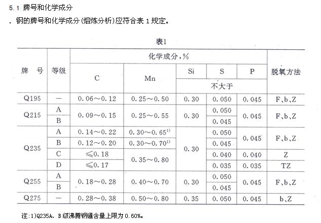

请问哪位知道旧国标中的B3为现在的哪种材料,谢谢5 ]5 k2 P! T; V

GB700-79中的B3在化学成分上相当于GB700-88中的Q235。

A3就是现在的Q235-A,
: v/ ]9 b3 W* {3 vB3就是Q235-B
发表于 2007-12-29 15:37:39 | 显示全部楼层
GB700-79中规定,A类钢是按机械性能要求的,B类是按化学成分要求的,而Q235是按机械性能中的屈服极限要求的。B3的化学成分与Q235相近,机械性能不一样,所以B3与Q235-B不是一回事。
mideas + 2 高见,有道理!!
发表于 2007-12-30 10:09:28 | 显示全部楼层
B3的化学成分与Q235相近, 不要求机械性能; B3=Q235-B????
