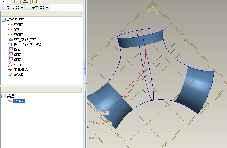

! t+ t. x* Y: g! @7 |刚做了这个题目,没想到做完就已经结束了,那我就来个教程,我也是新手,做的不对,还请多多指出。. F  c- _) K0 X- s8 H/ y
废话少说。
  q# G( Z7 {: `先分析下IGS面的结构,是个规则的结构,这就想到可以先做一半的一半,然后再镜像再镜像。* h6 ~0 p" Z, |1 R& u5 |5 X
所以,第一步,剪切出面。
& R4 W$ n0 @+ ^/ H+ Q- R( s8 m! s 3j1.jpg
6 \7 M6 I& ^* Z0 m, ^9 E第二步,造型做线. E) x/ R' X( K* s
+ y1 r: {8 e3 T4 ~7 X: V  }3 ?5 ]第三步  边界连接面
$ C# ~  A# C3 [( l' b# B 3j3.jpg - R1 b* _: u8 J+ A
第四步,剪切出如图的形状。
6 N" x5 ]! F2 T+ r: U- H0 ]第五步,先做一个中间镜像面DTM3,然后再直接边界面连接
6 g+ _/ A$ e1 R8 M( u 3j5.jpg
& g* e9 _' l, V* B% l) ]这个时候就大功告成了,镜像再镜像,合并再合并。! {# Z& U( j- r
最后来最终效果图。
" J9 @9 S2 Y' k; P+ s 3T.JPG % F( y' u5 o1 \3 N' O
3T2.JPG ! q9 _+ P# y* h. s6 |4 h6 C
轻松加厚到9.9mm.

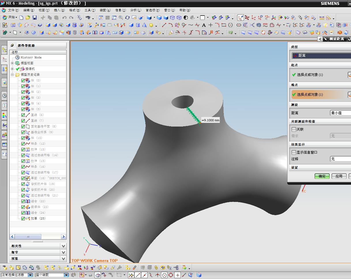

UG6.0 1 z( k+ R! v8 k, N4 c
加厚9.1 还要再努力!

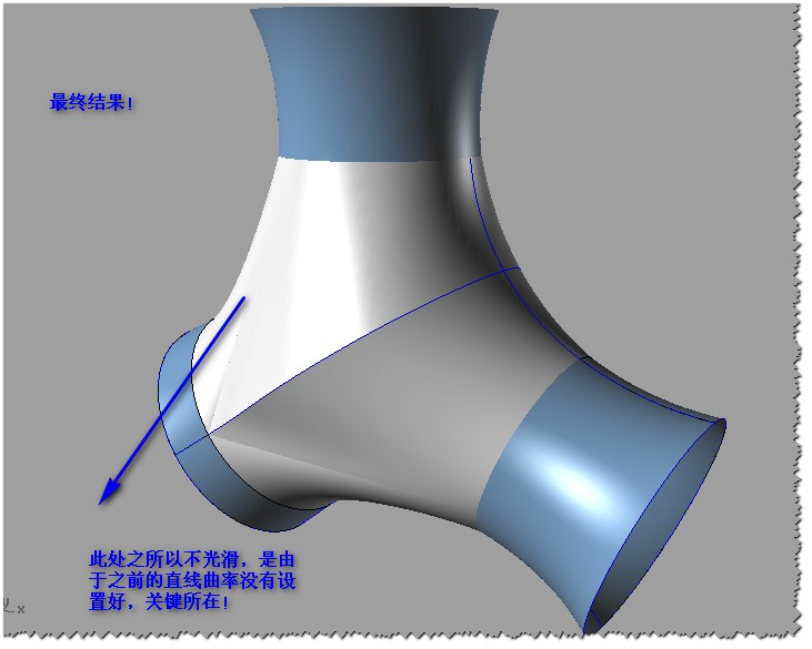

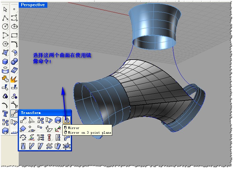

做个rhino的教程,只做到曲面,没有做实体!抛砖引玉吧!

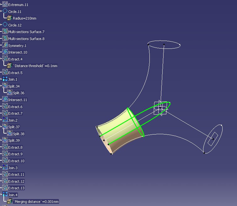

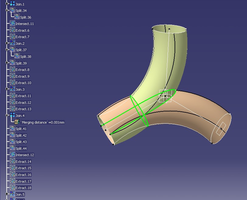

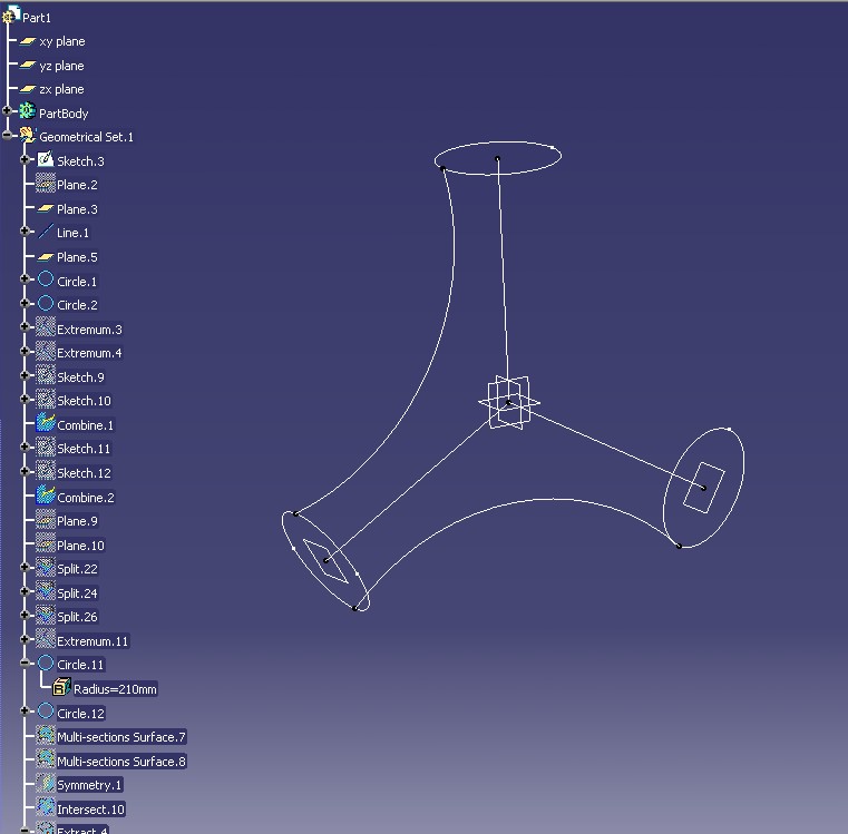

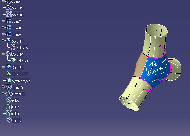

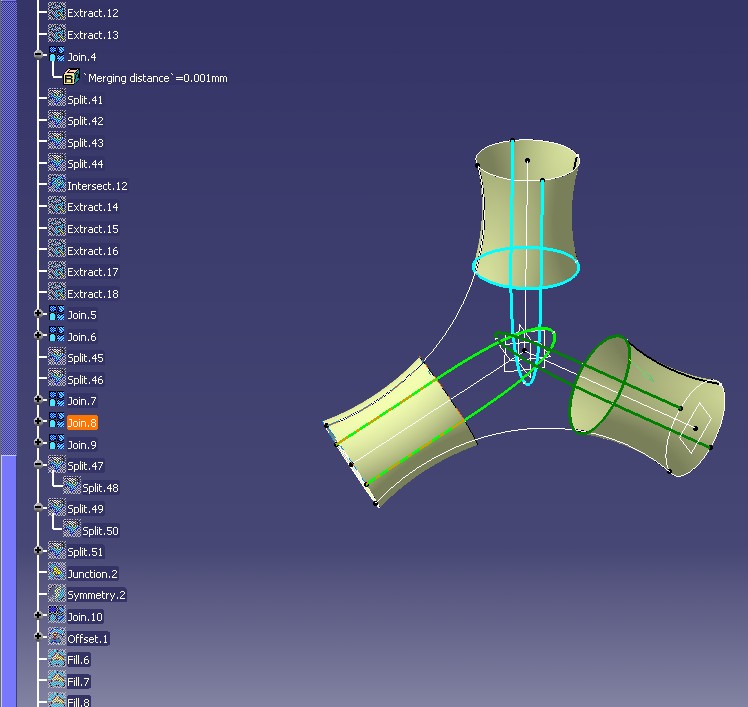

用CATIA做的
画曲线及草绘
画曲线及草绘
扫掠出三个管面
扫掠出三个管面
每两个管面相交并提取两条交线
每两个管面相交并提取两条交线
将上一步提取的交线将面切掉
将上一步提取的交线将面切掉
两两分别相交
两两分别相交
提取图示红色曲线,进行补面
提取图示红色曲线,进行补面
对称
对称
生成实体加壁厚
生成实体加壁厚
CATIA曲面功能确实比较强大哈
