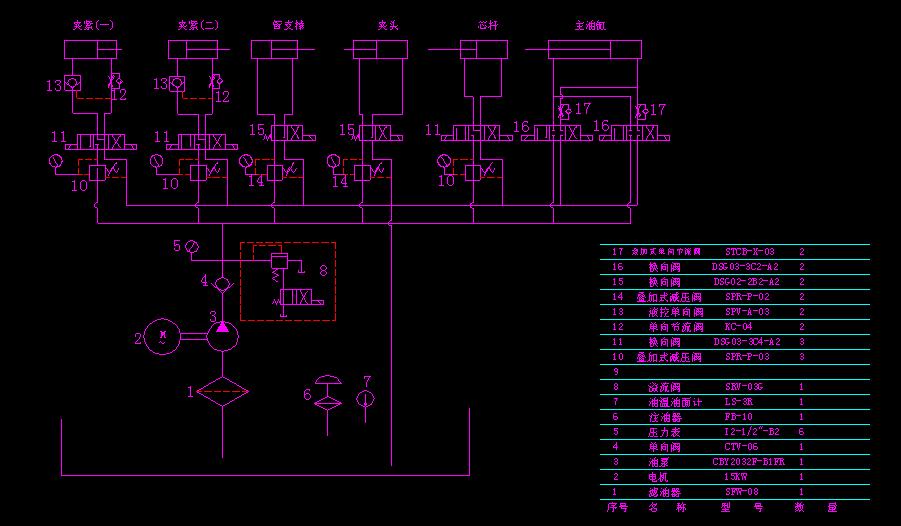

我在油路中遇到这样一个问题:在一个油路中装有多个减压阀,每个减压阀后面都装有一个油压表。在系统起压后,所有油表都在动。客户要求哪个电磁阀得电,后面相应的油表才能动。但油表要显示油缸A,B腔的压力。请问各位大师,油表怎装才能做到主系统有压时它不动,只有在电磁阀得电后才动,而且要显示两压力。. y! t9 F2 ^" x

给你一个示意图,你看行不!7 h0 ]( V. S& D" y6 e

回复 2# yaojm1960 的帖子
您好!谢谢您的回复!
7 s9 t. s8 r- l2 h2 \/ r' h" Z您的这个似乎也可以,另外有没有叠加式的梭阀?在哪里可以买到。谢谢!( s5 n2 u' u/ b; r. x

你在网搜索一下看.不知你的系统通径,dg≤16,在叠加阀生产厂找。dg≥20,此功能梭阀可在插装阀生产的盖板功能上找!/ T$ Z4 J; `3 M5 @9 K

楼主的液压原理图有问题,溢流阀在定量泵系统中,通常在单向阀前。
