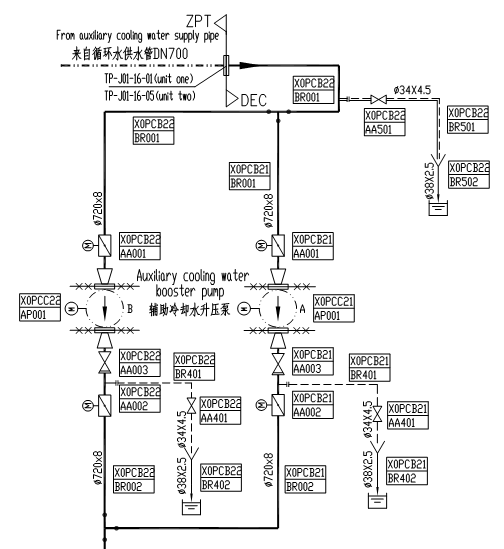

请问按照如上的要求,
% X, r) X; r6 b5 B720*8的衬塑管道的法兰压力等级应该取多少MPa的。
- @4 T2 [0 Q( t& L" c9 i我准备去PN0.6的,不知道有问题没有?
- ~/ A4 a# g* h  L2 i0 P* T我看能满足试验压力,但是我看到阀门都是取的PN1.0,弯头也是PN1.0( o* y/ s+ Z5 E6 e3 M& ?' {
这样没有问题吧?% h8 S' ]) R+ s3 j) i1 Q$ ~

发表于 2009-1-21 10:24:58 | 显示全部楼层
法兰的压力等级取决于管道的压力等级,和管道的压力等级一致。但是在施工过程中可能出现这种情况:管道等级为1.6MPA,法兰也是1.6MPA,但是工程较紧急而PN16 DN32法兰缺货,只有PN25 DN32的法兰,是可以代用的。不知道你理解不。你说说的PN10的用PN16代用是没有问题,但是用PN0.6代用就不行了。例如DN50的法兰,外径PN16和PN10的都是165,而PN6的则是140,是不能用的。所以你要查相关标准,一般来说只要法兰孔能够对上以高代低是可行的,而以低代高不支持( e7 m* i5 y* l! r9 `; U7 }

 楼主| 发表于 2009-1-21 10:47:30 | 显示全部楼层
原帖由 niao_csu 于 2009-1-21 10:24 发表 http://www.3dportal.cn/discuz/images/common/back.gif# ]- Y: g# x3 v8 ~
法兰的压力等级取决于管道的压力等级,和管道的压力等级一致。但是在施工过程中可能出现这种情况:管道等级为1.6MPA,法兰也是1.6MPA,但是工程较紧急而PN16 DN32法兰缺货,只有PN25 DN32的法兰,是可以代用的。不知道 ...
$ ^5 ^7 J) j3 Z
我懂你的意思,问题是管道的压力等级是多大?图纸上没有写,就写了0.35Mpa的设计压力。所以我不清楚该管道的压力等级是多大的
发表于 2009-1-21 10:49:52 | 显示全部楼层
你去看看设计压力的定义就知道了。。。
发表于 2009-1-21 11:13:14 | 显示全部楼层
设计压力一般工作压力的1.2倍,根据介质温度等因素而定
发表于 2009-1-21 11:48:31 | 显示全部楼层
在管路管材、阀门、法兰等管路附件选用时,首先必须明确管路系统工作压力。管路设计压力与系统工作压力的倍值系数每个行业各有不同,高、中、低管路系统也各有不同。一般最先确定的是管路管材,阀门、法兰等管路附件采购时必须符合设计要求,随市场情况可能会出现高一级承压管件代用的情况。楼主所说的问题应该在管路施工材料明细中均有列出,只要满足材料明细要求的规格即可。

发表于 2009-1-21 14:55:39 | 显示全部楼层
法兰压力等级的选择,应按HG 20604-97《钢制管法兰压力等级》(欧洲体系)的规定,确保法兰的工作压力不超过工作温度下标准规定的最大压力值。
9 R2 I' z! W/ y, V类似的标准还有HG 20625-97《钢制管法兰压力等级》(美洲体系);
! T+ h1 U$ \( c" P  `              SH 3406 中的第 5 章0 ^# [& \% _: S: }' V* S
              GB/T 9124-2000 中的第 4 章
