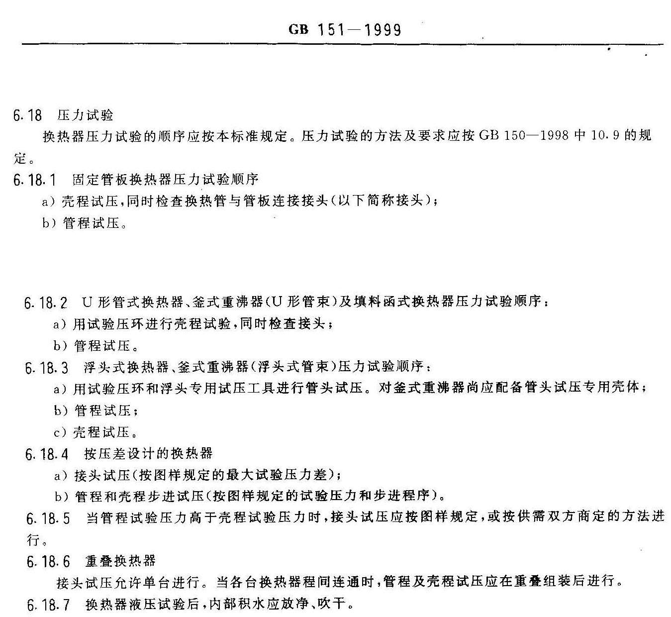

问题2.固定管板换热器的压力试验顺序:先壳程后管程,是否有这规定,为什么有此规定?谢谢!1 @- i* {- a! E6 S' A

问题2看下GB151吧..是有规定

问题二在GB151-1999中第6.18条有详细规定。

- ^+ X- j( S0 X4 x第二个:先壳程试压是因为可以检测管接头的是否漏
