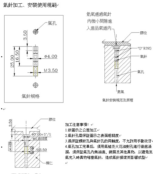

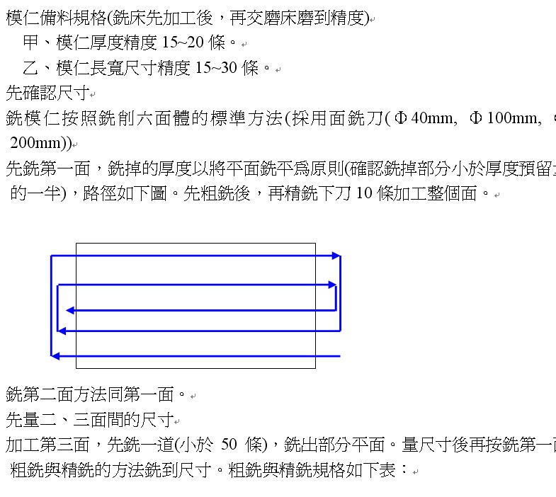

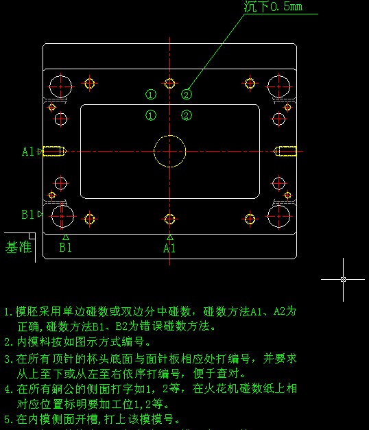

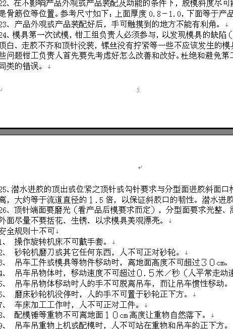

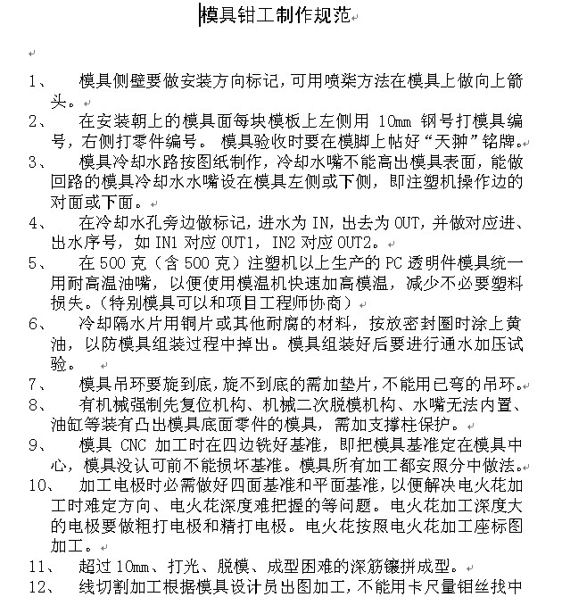

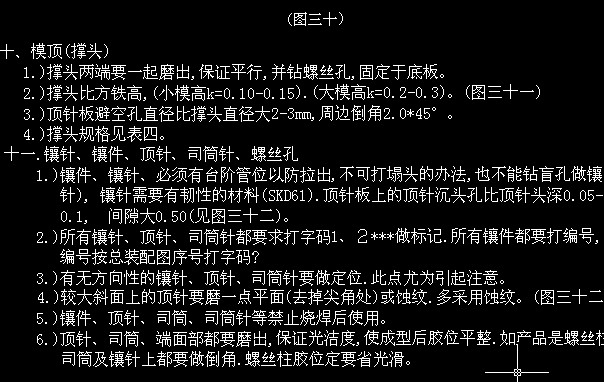

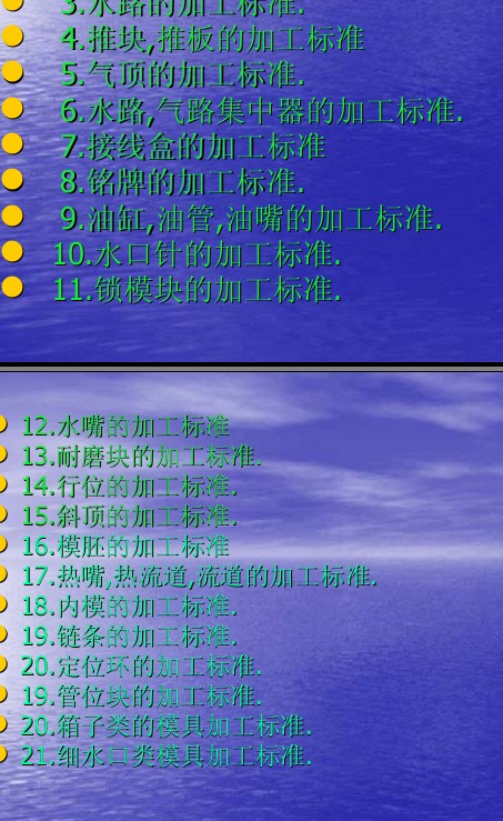

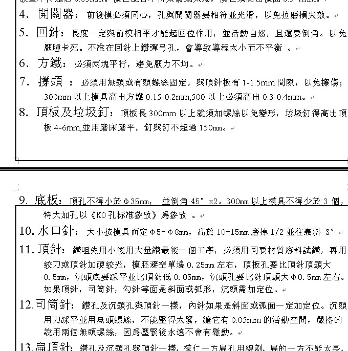

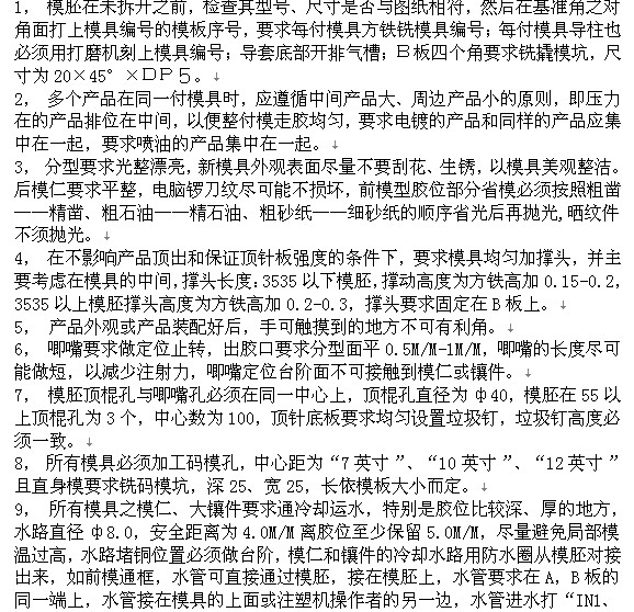

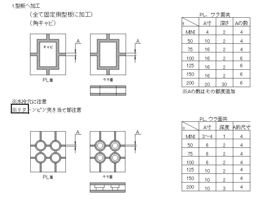

发表于 2009-3-28 18:47:17 | 显示全部楼层
模具制作标准书
