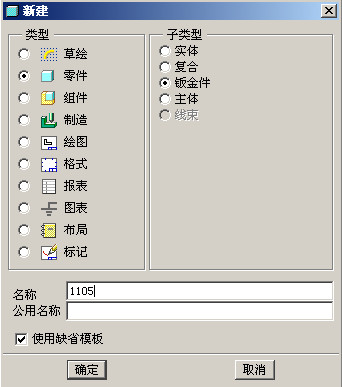

 楼主| 发表于 2009-4-28 00:28:12 | 显示全部楼层
依次按照下图

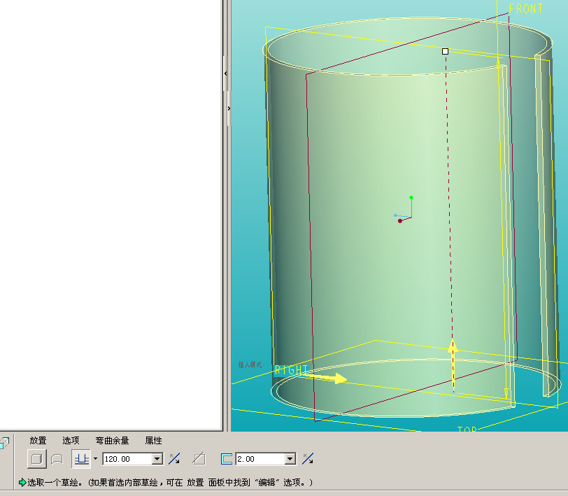

1、新建钣金
1、新建钣金
2、拉伸圆筒壁
2、拉伸圆筒壁
厚度为2
厚度为2

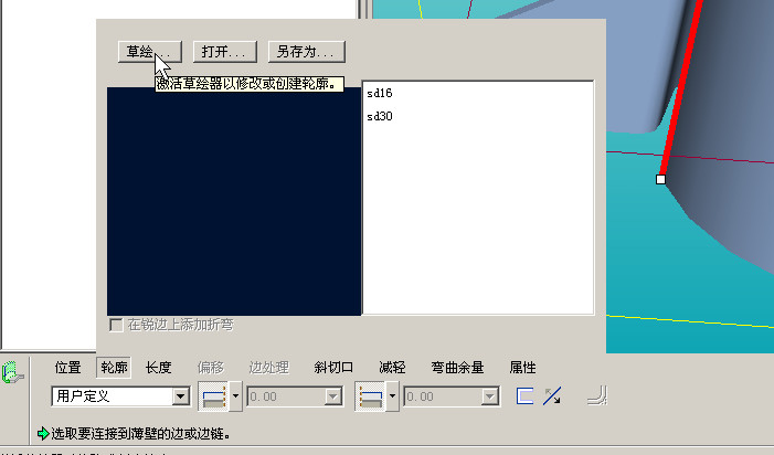

3、绘制凸缘
3、绘制凸缘

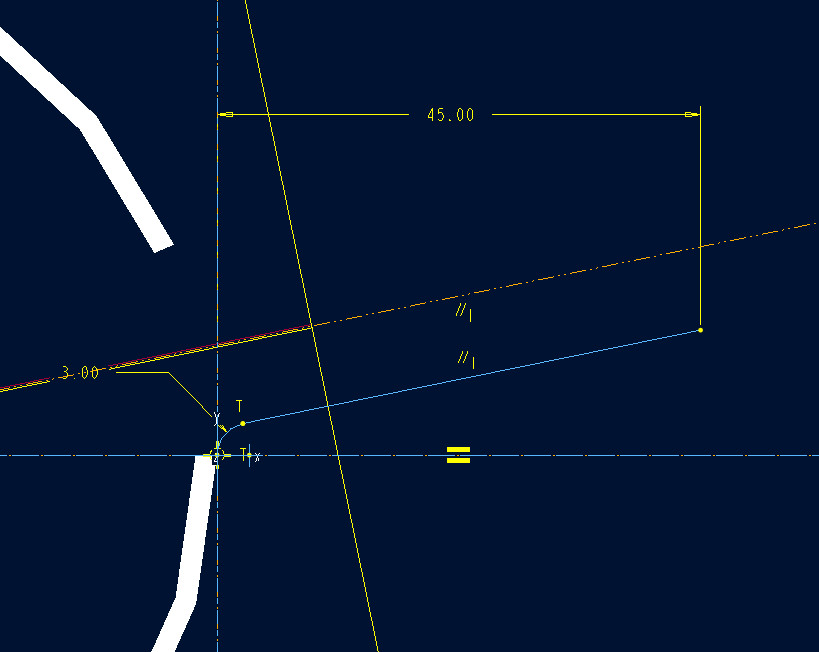

凸缘形状
凸缘形状

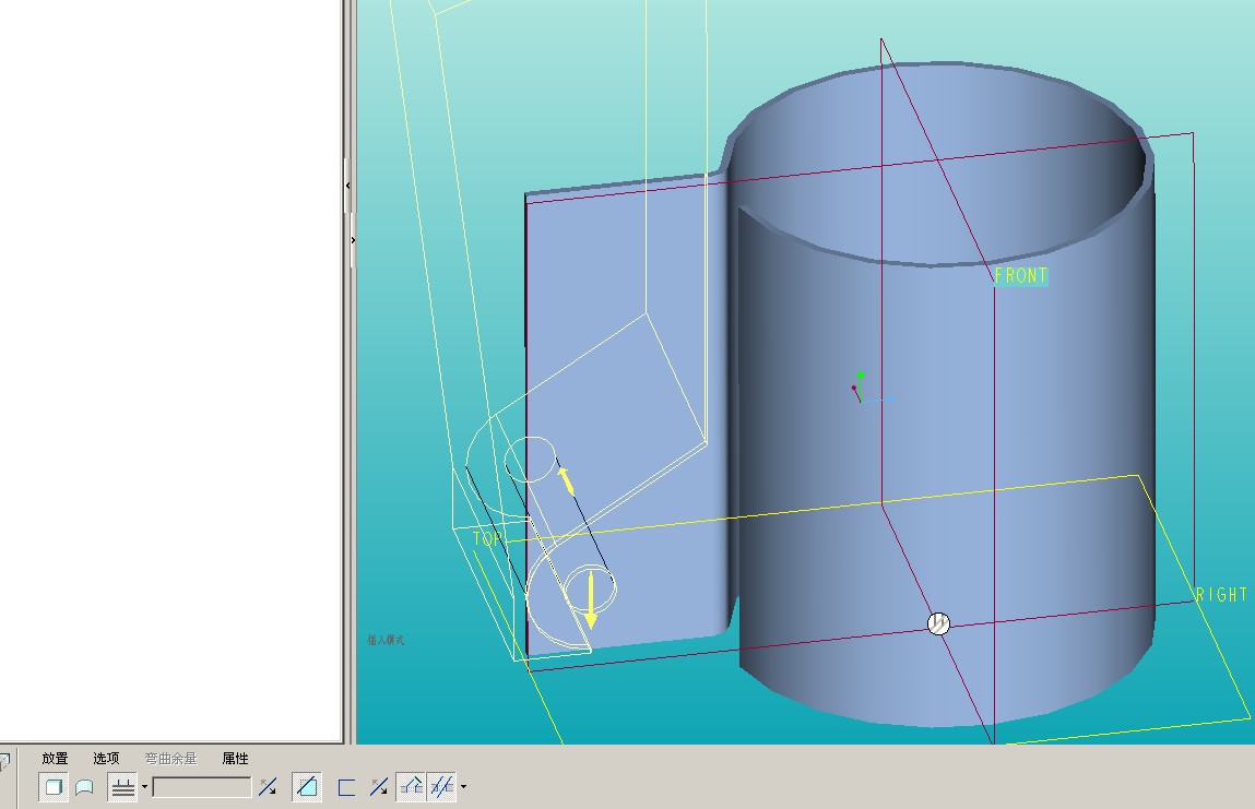

4、剪切凸缘
4、剪切凸缘
5、选择凸缘和拉伸
5、选择凸缘和拉伸
6、编辑——镜像,选择基准面
6、编辑——镜像,选择基准面
选择外边
选择外边

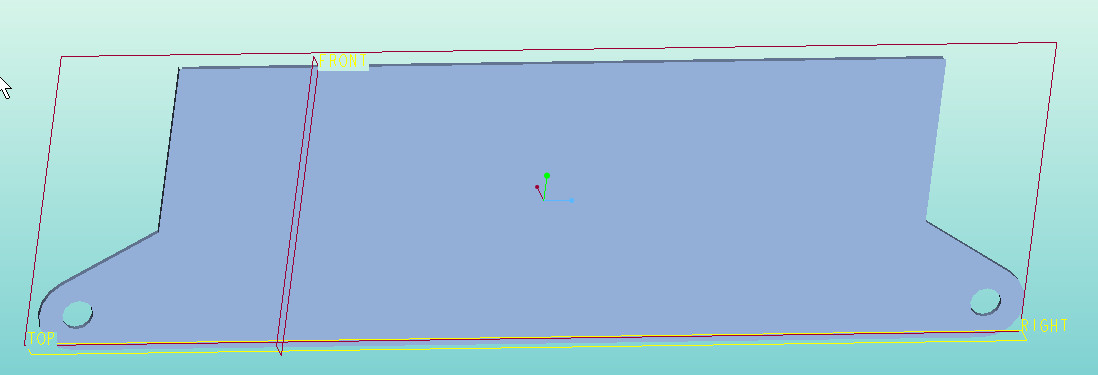

重新绘制凸缘面
重新绘制凸缘面

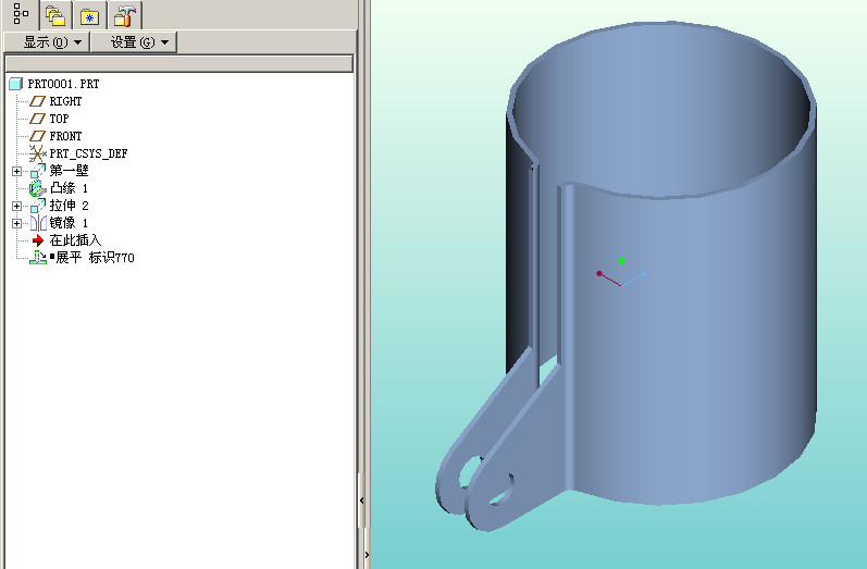

7、全部展开后形状,OK
7、全部展开后形状,OK
