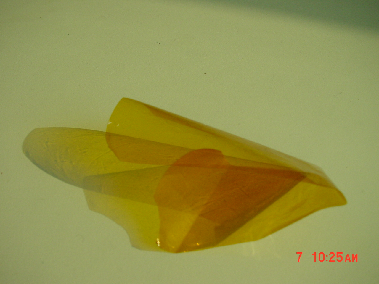

各位高手有谁知道聚酰亚胺薄膜怎么成型
发表于 2009-5-19 17:39:29 | 显示全部楼层 来自: 中国四川成都
性质:包括均苯型聚酰亚胺薄膜和联苯型聚酰亚胺薄膜两类。前者为美国杜邦公司产品,商品名Kapton,由均苯四甲酸二酐与二苯醚二胺制得。后者由日本宇部兴产公司生产,商品名Upilex,由联苯四甲酸二酐与二苯醚二胺(R型)或间苯二胺(S型)制得。薄膜制备方法为:聚酰胺酸溶液流延成膜、拉伸后,高温酰亚胺化。薄膜呈黄色透明,相对密度1.39~1.45,有突出的耐高温、耐辐射、耐化学腐蚀和电绝缘性能,可在250~280℃空气中长期使用。玻璃化温度分别为280℃(Upilex R)、385℃(Kapton)和500℃以上(Upilex S)。20℃时拉伸强度为200MPa,200℃时大于100MPa。特别适宜用作柔性印制电路板基材和各种耐高温电机电器绝缘材料。
