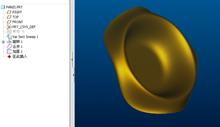

 楼主| 发表于 2009-5-28 23:04:11 | 显示全部楼层

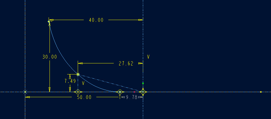

依次建模
1、变截面扫描控制曲线
1、变截面扫描控制曲线

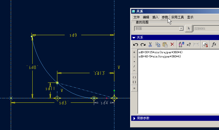

添加关系
添加关系

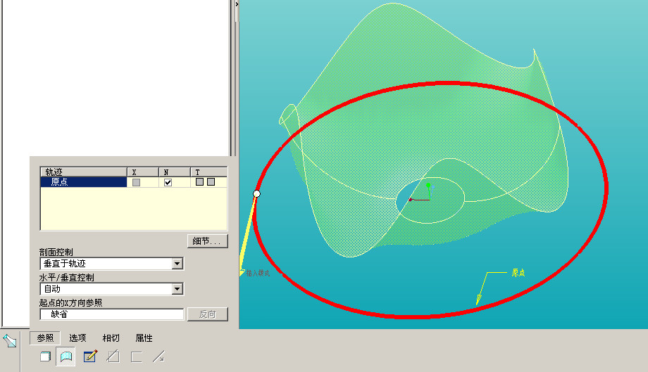

变截面扫描
变截面扫描

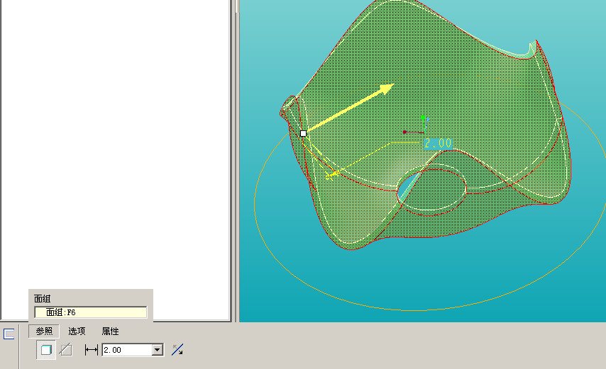

2、加厚
2、加厚
3、隐藏曲线
3、隐藏曲线
4、完成图
4、完成图

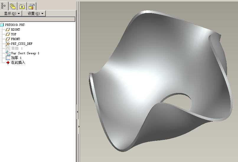

发表于 2009-5-30 01:19:16 | 显示全部楼层
用你的关系式做了一个~~~
panzi.prt.rar
347.78 KB, 下载次数: 24
li5jun1 + 3 欢迎技术讨论
发表于 2009-6-7 14:43:41 | 显示全部楼层
不错,又学了一招
prt0019.prt.rar
327.94 KB, 下载次数: 24
刹车 + 2 技术讨论
