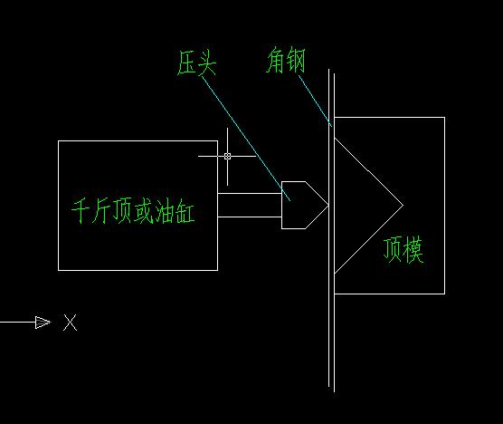

各位大虾,在角钢一边开90°口子,然后用冷弯的方法将角钢折成90°,有什么好方法或用什么样的模具,谢谢,急!

角钢折弯
将100*100*10的角钢开一个90°口,然后内弯成90°,必须冷弯并控制变形,哪位大虾有好的方法,可用设备为压力机或折弯机

做个90°的V形模具,用压力机压。不宜冲。
+ L( _( Z6 X9 ]/ Z# r& _/ H1 c. I6 d# R) W1 h! [0 v
如果想简单的话,可以用千斤顶或油缸顶,如简图:
liuhob + 3 应助

楼上的方法好,如果批量大,将千斤顶改为冲头(用冲床 )

主要是要保证侧面平面度,不能有过大变形,压的时候有角钢厚度这段距离冲头压不到的
