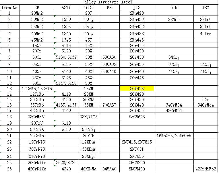

SCM415对应国产是什么材料?
发表于 2009-12-24 08:45:39 | 显示全部楼层
 SCM415该钢低合金耐热钢,有较高的热强性和抗氧化性,以及良好的综合力学性能,合金结构钢,在锅炉和汽轮机上用于530℃以下高压锅炉的过热器管,蒸汽导管及相应锻件。为日本的新牌号老牌号为SCM21. 完全渗碳热处理内外径研磨,韧性强,超耐磨其品质稳定适用于:汽缸活塞.SCM415铬钼合镏金金刚经渗碳处理,表面硬度达HRC62-64度。是珠光体耐热钢,强度较高,韧性稍低,持久强度较高,加工性及冷应变塑性良好,焊接性尚可,一般在正火及高温回火状态下使用.

发表于 2009-12-24 08:59:30 | 显示全部楼层
鬼子的SCM415对应国内钢牌号:15CrMo。
发表于 2009-12-25 07:56:37 | 显示全部楼层
SCM415  一下是对照表中的资料  请参考
发表于 2009-12-25 08:17:17 | 显示全部楼层
15CrMo,
2 Y5 A" l$ N! P6 f* b, ~  p( l, G" \S-steel,C-Cr,M-Mo,4为淬透性指标,15为含碳量。
