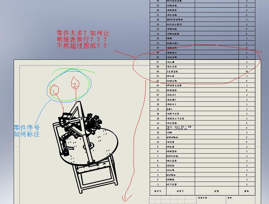

关于 装配体工程图中的明细表; [& U4 A  `" V9 x! y
1. 如何确定材料明细表的插入点(能否用坐标值插入,这样比较准确);/ d. v1 |9 _0 R% R2 _
2. 材料明细表如何更改标题栏,现有的标题栏是“项目号—零件号—说明, a9 S$ ^! Z0 R: m* |7 g
—数量”想更改为“序号—图号—零件名称—材料—数量—备注”
8 T1 F6 r7 X) _6 ?9 ~. x  {3.  序号顺序设置为“由下到上”8 E0 i1 A+ C: ?( k. Z; k
4.  零件太多,材料明确表太长,会超过图纸,如何设置,让材料明细表换行??  M' l" G3 \. h. ^9 c$ P
5.  如何设置零件序号?要一个一个零件的选择添加零件序号??在装配体中  + Z, h: K: K& I1 s5 P
    如何设置所有的零件序号一次性出来????

换个国标的模板试试.

首先在工程图模板上设置明细表定位点;
2 _3 r" ]8 w0 T% d: T3 i- ~ QQ截图未命名1.png / B* G+ H' m# ?) X+ N" Q; \
插入明细表到该定位点。
8 b* H3 S7 R: o. N4 h QQ截图未命名2.png , M  C" w2 V4 c/ r" `% K9 J; r6 b' [

“插入/注解/自动零件序号”功能可以一次插入所有零件的序号(图纸上不可见的零件不能插入)
# X/ K1 u+ e( ?- F9 D) O$ t1 t
0 z4 G" ]7 I' F) \9 }/ }" E* ~对于明细表过长的问题,可以有多种处理方法
8 \, e5 X* ^" `+ R' C9 r5 n1. 改用大的图纸
& X' K8 ~# Q4 E$ P2. 专门新建一张图纸,用于放置明细表
; Z; X7 L" e# w* l. I  s8 b% L3. 将明细表分割成多个部分,放在图纸的不同位置。(在需要分割的位置任意选中一个明细表的单元格,右键,即可看到分割选项)
