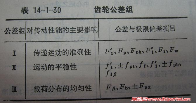

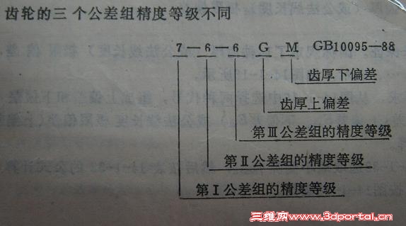

[求助] 急!求助齿轮精度的含义!
发表于 2010-8-27 09:35:36 | 显示全部楼层 |阅读模式
在填写齿轮参数的表格时,在精度等级处填的那个“887FH GB10095-2001”前半部分的887FH是什么意思啊?齿轮的精度是几级啊?. f$ m& A3 p1 m& v3 G6 I' b/ t
谢谢了先!

/ b) Y- Y% o& ?齿轮精度就是887级
发表于 2010-8-27 14:53:12 | 显示全部楼层
另外GB10095-2001没有887的说法
 楼主| 发表于 2010-8-27 16:21:05 | 显示全部楼层
那么现在的新标准GB10095-2001,在标注齿轮精度等级的时候还需要写766GM等这一类的东西吗?* n+ m* M1 _. L' m- R7 m
也就是说现在还有这种精度等级的表示方法吗? 我在新标准里找不到这样的说明啊。
发表于 2010-8-28 09:47:05 | 显示全部楼层
4# baijackie
% S- J  w7 r7 @2 x8 z$ u在新标准中没有示例怎样标注精度,因为国家标准与ISO1328标准是等同的,一般检测项都是在ISO 1328-1:1995中,我们的方法是比如7级,即对所有检测项都为7级,标注方法是:7级(ISO1328-1:1995)。
发表于 2010-8-28 09:49:13 | 显示全部楼层
关于齿厚偏差在新标准中已不需标注,此项是设计者可根据设计需要自行确定。

现在的新标准是GB10095-2008,其他的hero2006版主介绍的很清楚了
发表于 2010-8-30 16:54:36 | 显示全部楼层
按照最低的那个精度,所以精度为8级
