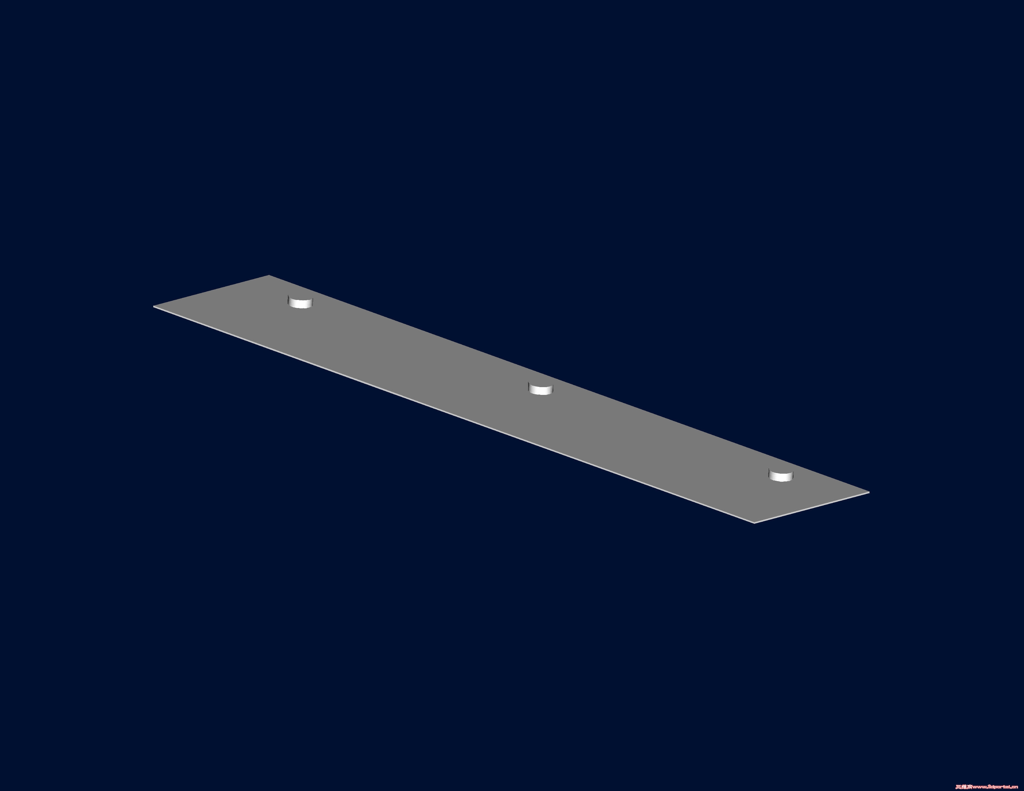

如图是一块PP材料薄片,长200mm,宽40mm,厚0.4mm以内,表面有三个直径6mm,高度2mm的小凸台,请问该件如何成型,大批量可生产。

$ g) e! E0 a+ P1 l# R- |5 v建议采用PP的片材,再作一套热压或吸塑模具,热压或吸塑3个凸台.请楼主试一试看.

三个小凸台要是实心的才够力,吸塑试过不行

那么,试一试将三个实心小凸台,采用粘接或焊熔接于片材上呢?

可以采用注塑,批量大话设计注塑模具

应该是这样做
