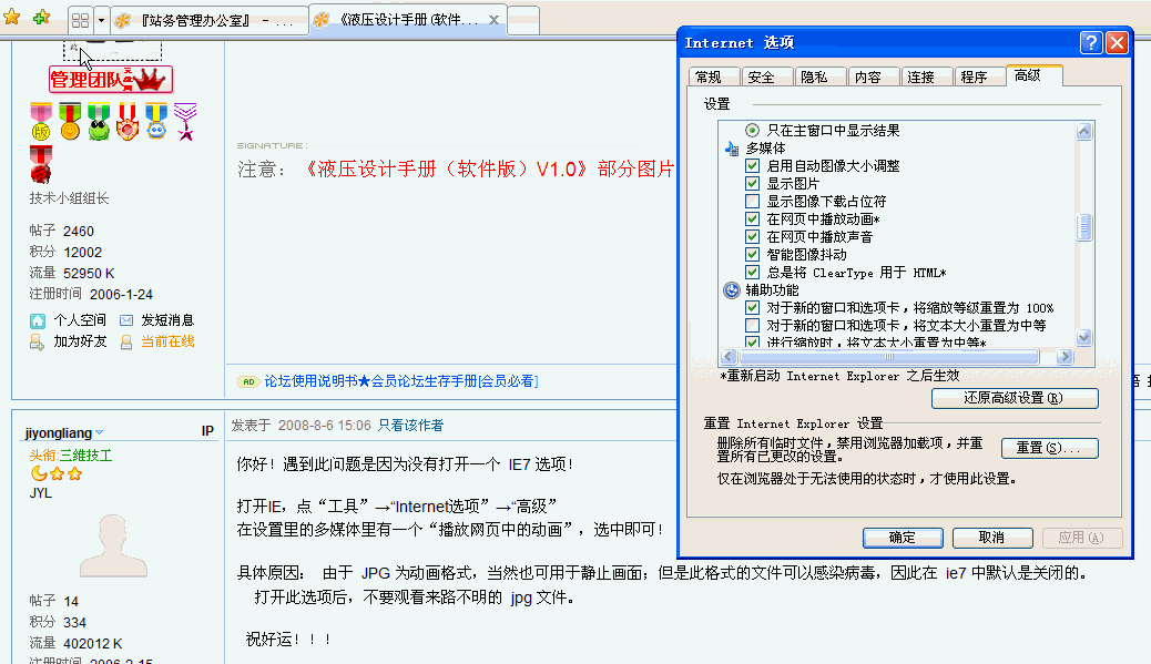

发表于 2008-8-6 15:06:09 | 显示全部楼层
你好!遇到此问题是因为没有打开一个 IE7 选项!
9 D! m8 W- Q5 D# i1 t7 Q( ?! w. g8 @* B$ s# P% `$ q2 u+ S
打开IE,点“工具”→“Internet选项”→“高级” - ]0 z6 [! d6 W6 I, c1 ]( G
在设置里的多媒体里有一个“播放网页中的动画”,选中即可!
1 B, g& m$ f& O/ I  b0 i; @" y/ |( B; E: _
具体原因: 由于 JPG 为动画格式,当然也可用于静止画面;但是此格式的文件可以感染病毒,因此在 ie7 中默认是关闭的。
7 f; G8 P2 ?4 b& y: g    打开此选项后,不要观看来路不明的 jpg 文件。
6 h1 S" O$ A& |. w# \- {6 W
- b# x- r# Y9 L* i# Z  祝好运!!!- g% c( x+ Q" g. v0 V; T
- U8 z1 z+ t; i3 m. ]$ C# t记住兑现,20三维币,不要骗我!  期待中 。。。。。。4 Z. X# }9 L8 U; i
2 S! l; Q3 {7 m[ 本帖最后由 jiyongliang 于 2008-8-6 15:09 编辑 ]
9619 + 2 这个帖子大家都费心了,都鼓励一下。或许是
 楼主| 发表于 2008-8-6 21:01:08 | 显示全部楼层

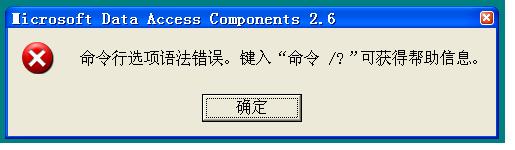

发表于 2008-11-2 21:01:36 | 显示全部楼层
液压设计手册(软件版)V1.0安装过程:- G& h6 r! X' j8 ]4 c
本机系统WinXP-SP3
! |* W: k! `' _9 u7 H1 fIE浏览器IE6.0-xp-sp3% c0 f- B/ V9 F7 ?# p
首先利用虚拟光驱软件加载液压设计手册(软件版)V1.0的ISO格式文件,然后打开光盘文件,浏览后发现Support文件夹,进入,确认这是一个系统支持文件夹,进入tools文件夹,打开后发现是一个IE6.0的网络安装文件,不予理睬(这说明液压设计手册(软件版)V1.0推出时大部分浏览器为IE5.0)。第二个文件为MDAC2.6.EXE文件,这是一个数据库安装程序,安装CAXA时CAXA自带安装,我的机子现在没有安装CAXA,故手动安装MDAC2.6文件,完毕后安装液压设计手册(软件版)V1.0(也记不清猴年马月从何处下载的了),输入注册码进行安装,液压设计手册安装完毕后将crack文件复制到安装目录下运行crack文件,结束后运行液压设计手册(软件版)V1.0运行按钮,一切正常,所有图像均能显示。我看了一下版主的帖子和其他人的回帖,好像都没有提到MDAC2.6文件的影响,是不是有的机子已装MDAC2.6而有的机子未装MDAC2.6的缘故?这是我的猜测版主可以试一试便知。再有IE7.0刚刚推出时我就装上试了试,一看启动界面感觉乱哄哄的,占用资源较大,占用屏幕较大,使人非常厌恶,卸载后从未使用,版主可以在IE7.0的环境下试一试,我估计应该问题不大,如果不能使用也很正常,毕竟液压设计手册推出时大部分浏览器是IE5.0,它的技术支持哪能想那么多?那就在IE6.0环境下使用,按我的安装过程应该是没有问题的。

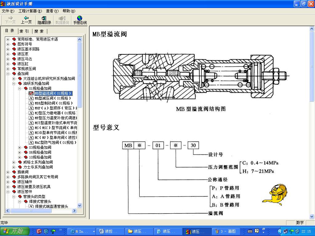

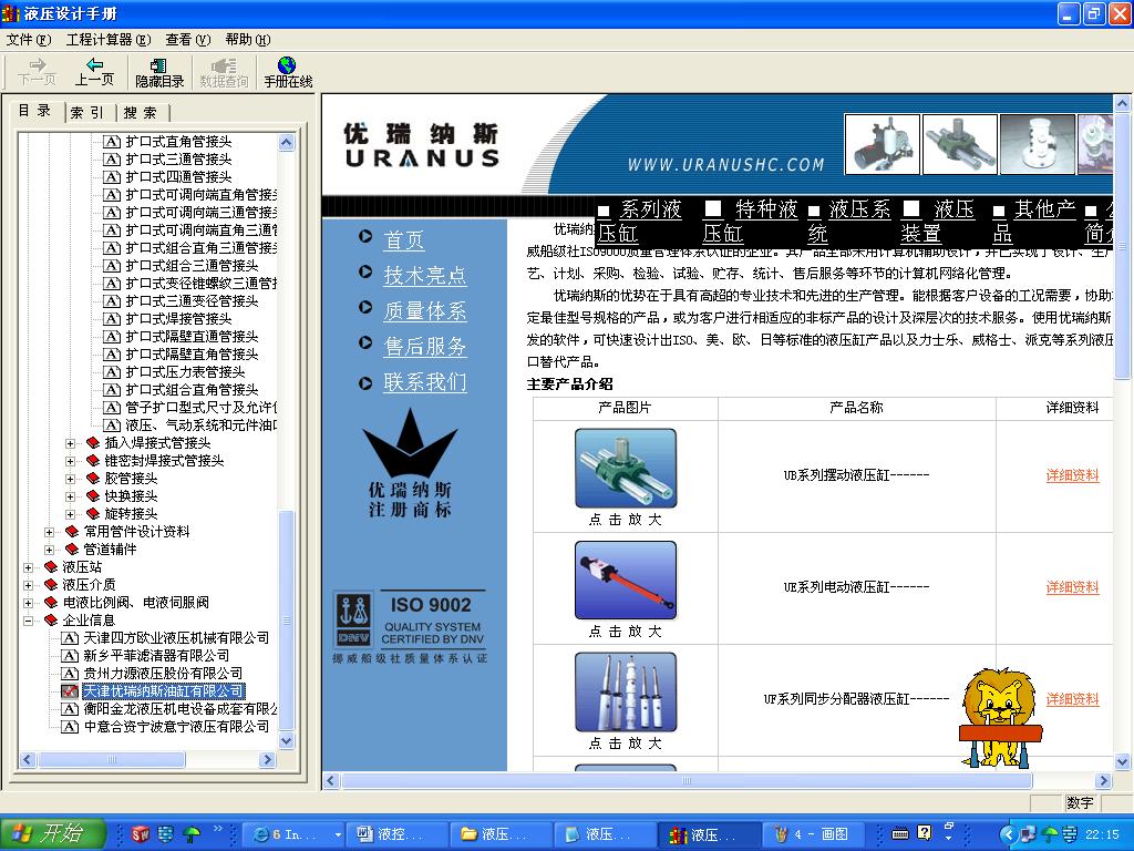

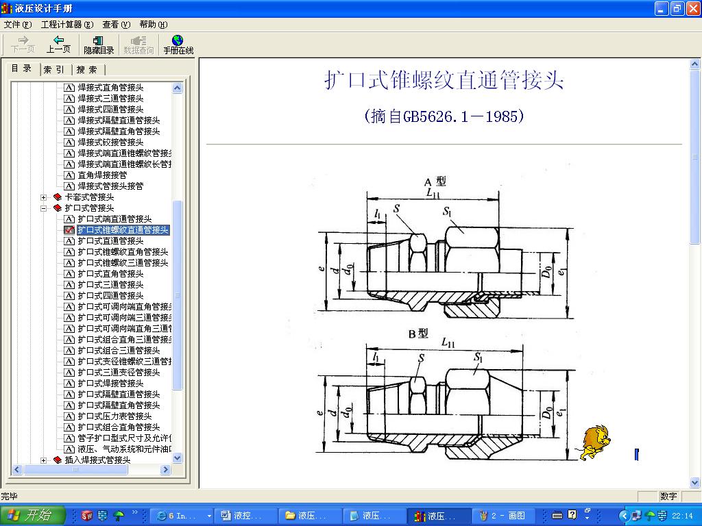

发表于 2008-11-9 22:17:01 | 显示全部楼层
软件使用情况图示
软件使用情况图示,请看图片
