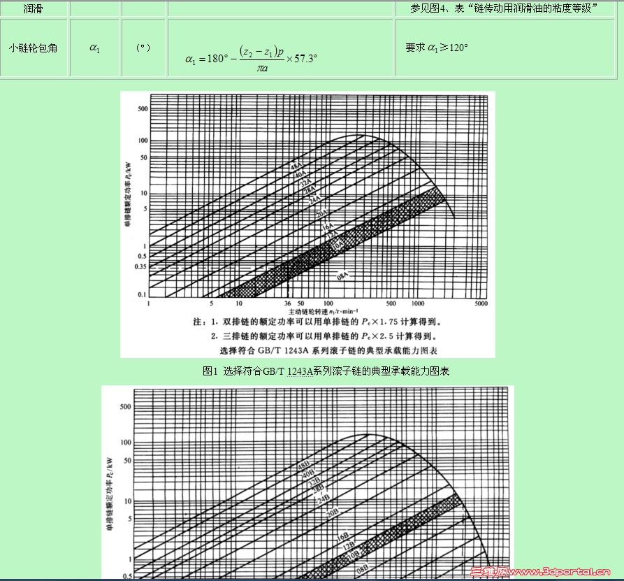

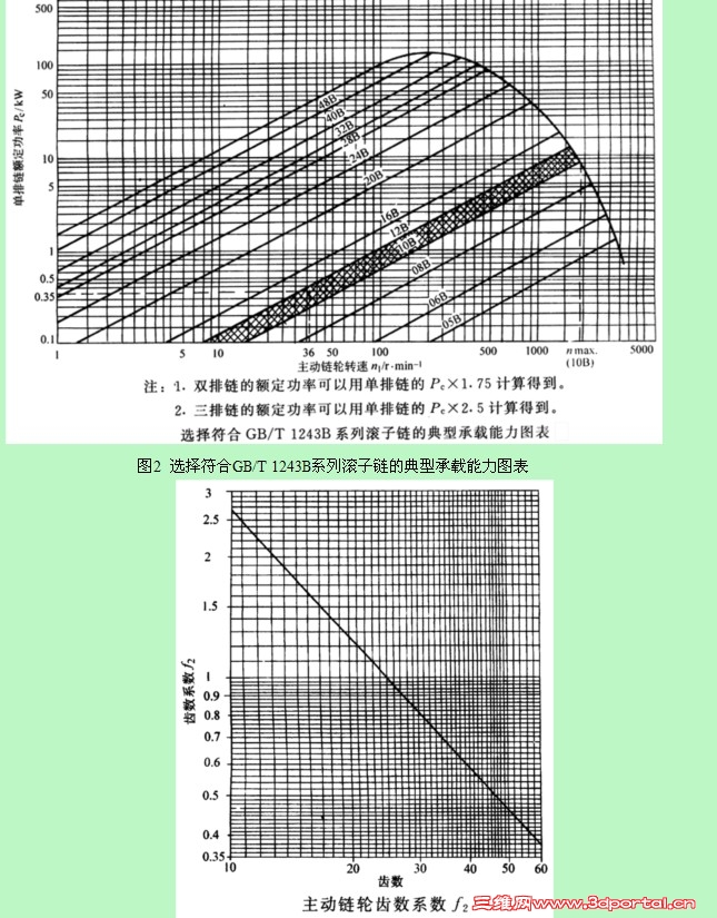

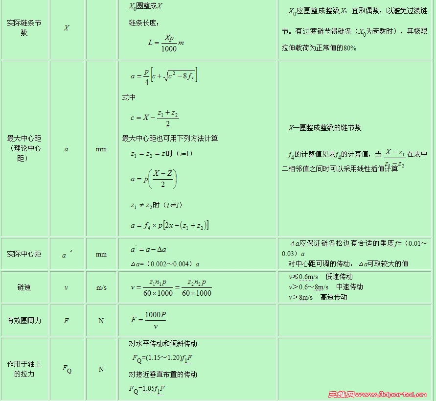

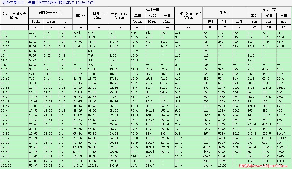

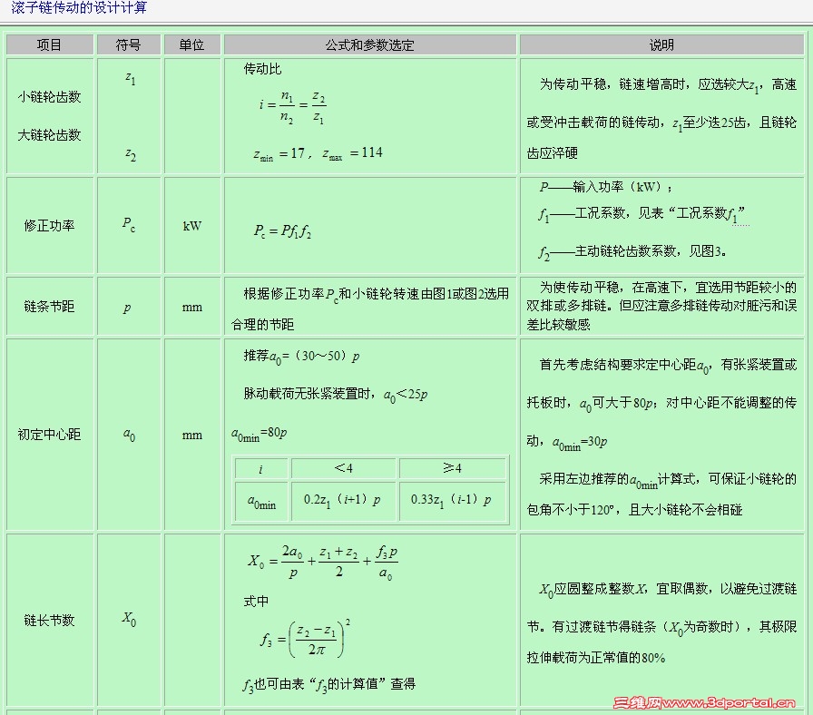

! j# a: i7 D6 s; z链条设计

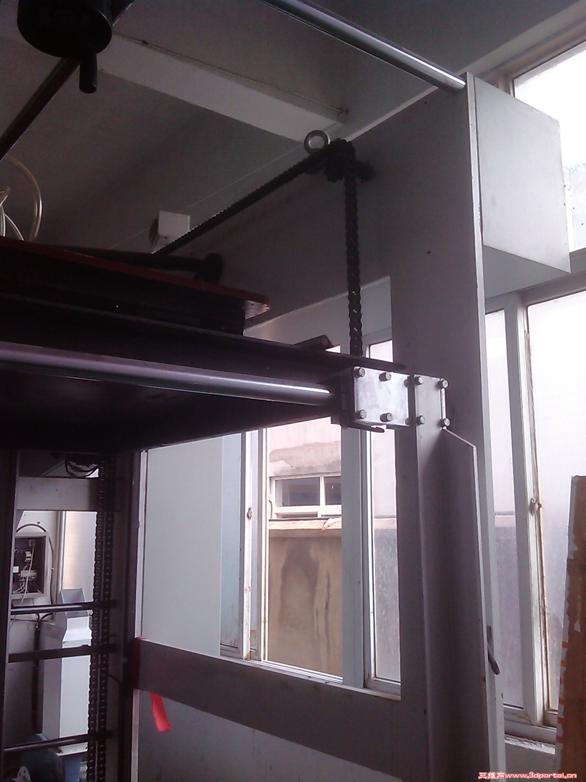

发表于 2013-8-30 17:29:07 | 显示全部楼层
简单的链条起重机可作一框架,上下用轴承座各安装一轴,轴两端装两个链轮,再分别装上链条,在链条上固定起重板或料斗(根据实际需要确定),安装上传动装置和电机,使用带制动的联轴器。
! R  s; @5 @5 J2 N0 B6 R若固定使用可将支架安在基础上,若移动使用,支架上装胶轮,就可移动。
虎强 + 3 技术讨论

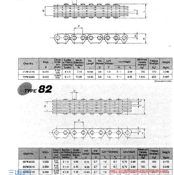

发表于 2013-8-31 15:26:26 | 显示全部楼层
发张链条升降装置的照片,楼主可以参考下。
