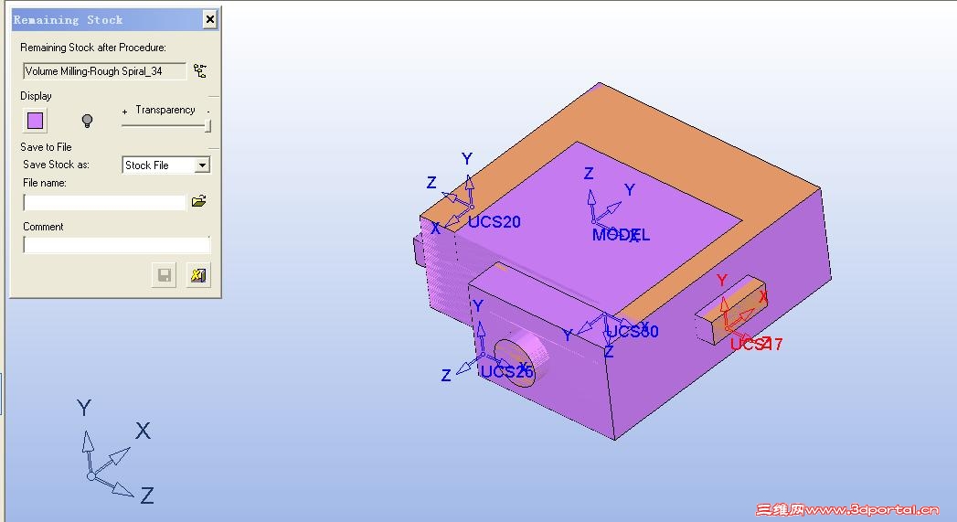

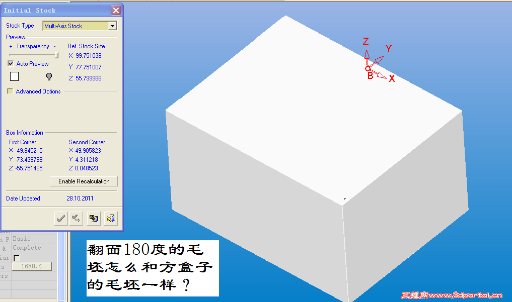

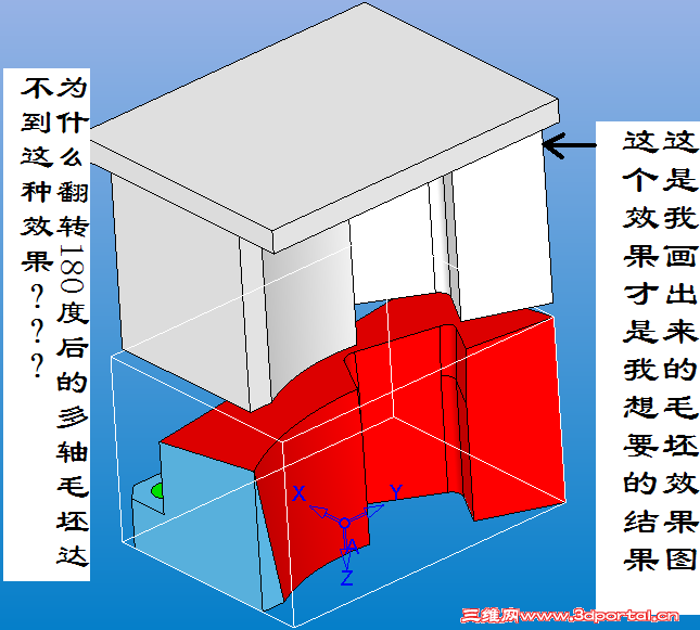

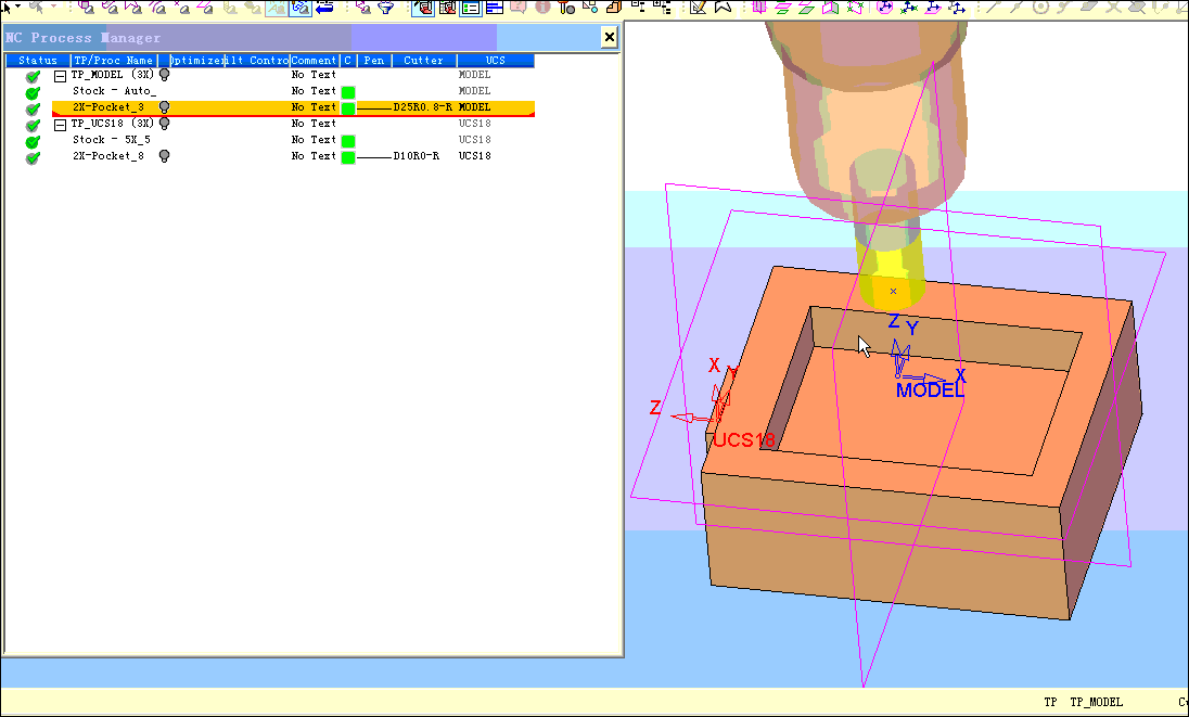

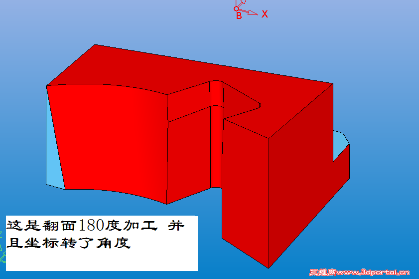

' y* E* C6 G5 f( D1 k, ?  u+ A+ Y) H请教各位达人 cimatron 怎样设置才能将第一面的剩余毛坯 在翻面(180度)的时候精准的计算出毛坯 我在做第二面设定的时候使用的是多轴毛坯 但出来的效果是个方盒子 怎样才能到达我图中那样的效果呢?, S  d2 }5 ?$ A, {! u  O/ G/ r
# Y0 D& E: B$ J# R
上图:

E10才开始有此正常毛坯功能。
发表于 2011-10-28 17:00:10 | 显示全部楼层
我在E10里也有楼主的问题,旋转90度没问题,180不显示真实毛坯。

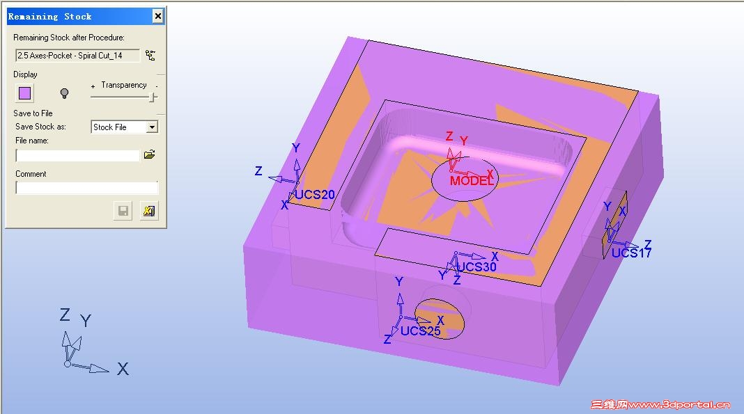

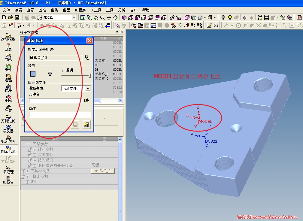

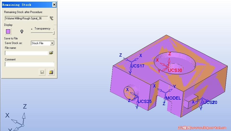

看看我做的效果:2 g- p/ \1 k- [# M& \
model坐标加工# w1 p6 W$ R7 y. p  e* r8 u; ~' X
33.jpg : c$ G' ?1 L# Z; Y
. _1 j* Z" D  [' }9 u对应180度坐标参考model毛胚+ T+ a/ q! D# F. J
22.jpg 2 T% S0 @; H! w7 n; f' }; F$ ?

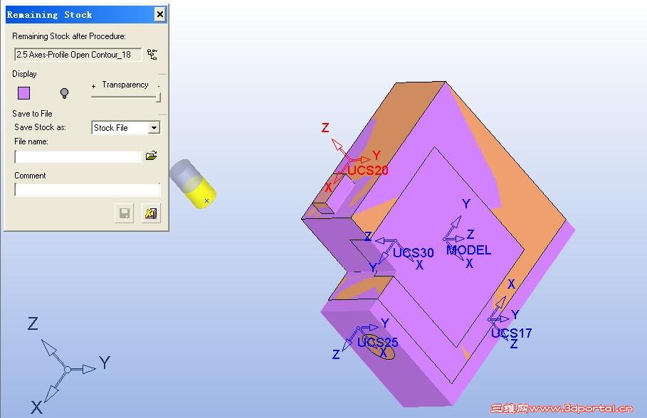

发表于 2011-10-29 10:12:49 | 显示全部楼层
好像第一次加工的地方在侧面还是不能真实反映,但在计算时考虑到了,版大可以测试一下。

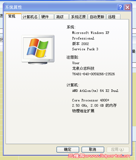

7# 密密麻麻 8 o. Q# O6 i7 V1 V) d2 T0 f
8 T3 r/ y$ I" y6 t6 Q0 A7 L谢谢大侠 密密麻麻就是热心 有问必解 !大侠用的是XP系统吗 请教在正常使用的时候是不是3个补丁都要打上去?我这配置能装上E10吗?需不需用更换些什么东西?
1 h/ `2 L# d0 `+ R0 Z. v" h6 B9 `+ U6 k+ ^

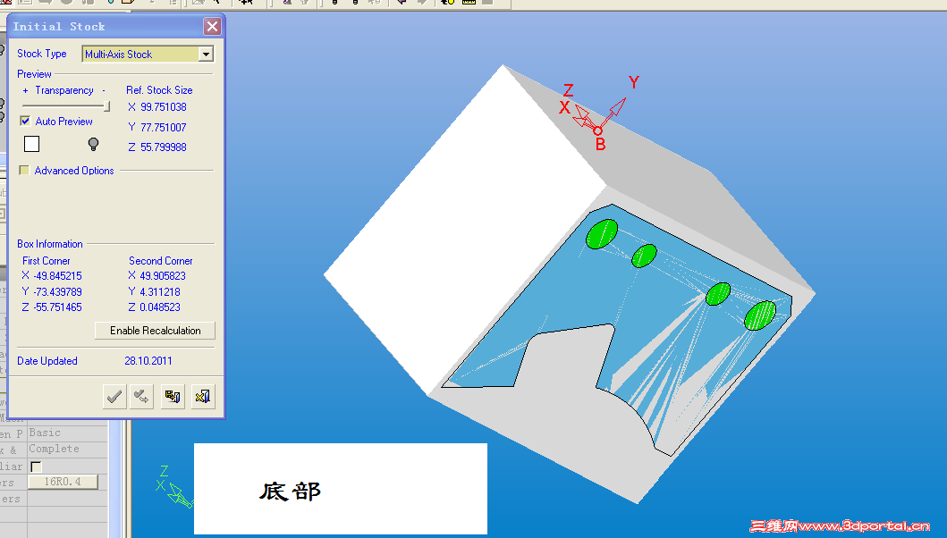

发表于 2011-10-29 11:35:15 | 显示全部楼层
& A4 d, U! Z$ ]4 T4 ?
0 f; o. C9 g2 E5 u  DZJGLCX 发表于 2011-10-29 10:12 http://www.3dportal.cn/discuz/images/common/back.gif
: C& N+ R/ N% l7 W7 b( w( I) @. s. ?
( n. @, e  \" z2 ~% V很奇怪,你配置错误!
5 l, s* ]  I5 a6 y6 dE10默认如图设置,第2项是E9的设置,只要是默认设置就OK,不知你这个文件是咋回事,选成第2项了!
6 |4 i9 _8 g- Q: w9 h5 I或者你是以前E9的老文件吧?# U, z0 L0 W6 o
% b% m' T4 a9 w9 Z: `
对了,我试着把你的文件切换过来,但毛坯还是不正常。你配置修改后,重建个测试文件吧,就没有问题了。

发表于 2011-10-29 12:01:41 | 显示全部楼层
前两天我也遇到这个问题。后来我在做第二面的时候,把毛坯精度改成高精度就OK了。楼主试下吧。

7# 密密麻麻  * M% [7 v  O8 B- r, J5 V" I
) B  `: i% o" I谢谢大侠 密密麻麻就是热心 有问必解 !大侠用的是XP系统吗 请教在正常使用的时候是不是3个补丁都要打上去?我这配置能装上E10吗?需不需用更换些什么东西?
; u" Y& l0 C3 v& v$ m* g& E# ?, V. e! G
1960900      08年的电脑 比较古董 ...9 k( v, y' W# a& T. i4 X$ W
bsysg 发表于 2011-10-29 10:44 http://www.3dportal.cn/discuz/images/common/back.gif
. j  n' ~/ j2 H1 x( ?# G, z
  d1 s6 K7 ?4 E6 \' V) w' K! a
如果不能出工程图的话  就先打P1吧   记得打之前先备份

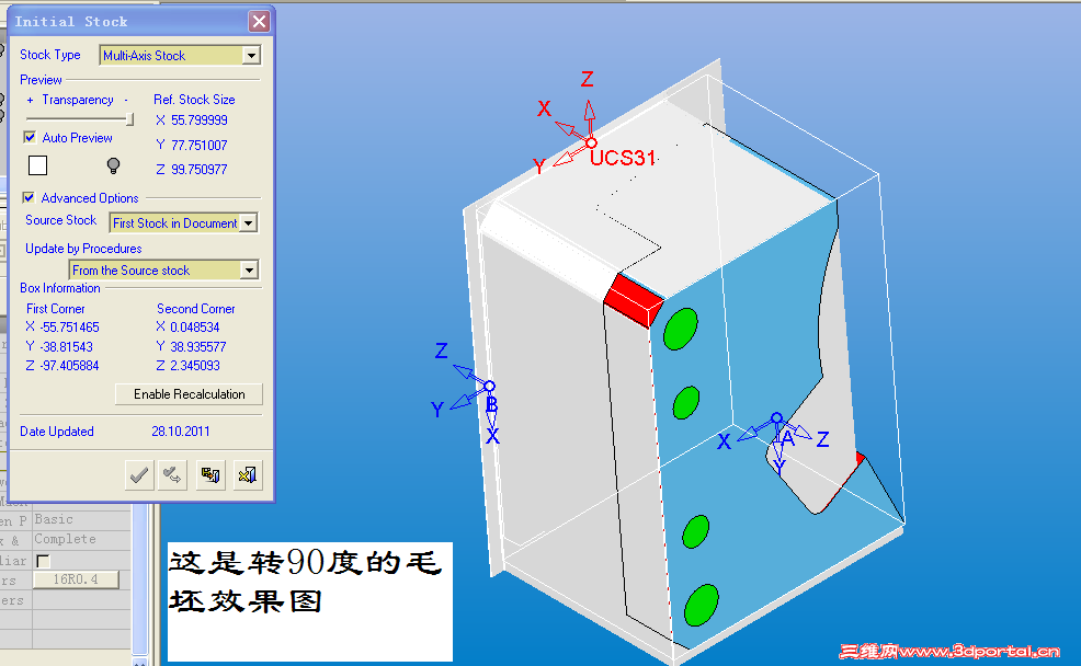

发表于 2011-11-9 22:32:08 | 显示全部楼层
E10差別就在顯示較真實一點而已
) g8 D* q0 C2 k& Q7 e歷版以來 8.5的多軸毛胚做的最好 最準確6 y$ r& E; U: R" H" N" P/ |
因為純手動$ b* I1 z8 c4 H
E9雖然自動 但要一些技巧克服不準的問題
5 |, K3 H, i- Y7 {$ e8 mE10介於兩者之間 但也跟8.5一樣準1 j- h+ o: U, D- c7 X
每一版都能正確計算 只差別在顯示的時候
$ F& p. _% N9 F5 g% l& k* z' Q3 ?9 B但都不影響使用
