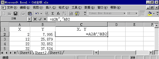

在工程计算时,经常要用AutoCAD画出一条曲线,而这条曲线如果是由多个坐标点连接成的,输入起来就麻烦,而且容易出错。如果利用EXCEL应用程序来保存数据,并与CAD巧妙地结合起来,就能很容易地画出该曲线。具体方法为:
9 p& l" v/ h% @5 B9 i4 b
+ e( _* E, |1 k0 r6 s( M) \  首先,在Excel中输入坐标值。我们将x坐标值放入A列,y坐标值放入到B列,再将A列和B列合并成C列,由于AutoCAD中二维坐标点之间是用逗号隔开的,所以我们在C2单元格中输入:"=A2&","&B2",C2中就出现了一对坐标值。我们用鼠标拖动的方法将C2的的公式进行复制,就可以得到一组坐标值。
# N1 C$ l3 D" O  s) q# l其次,选出所需画线的点的坐标值,如上例中C列数据,将其复制到剪贴板上,即按Excel中的复制按钮来完成此工作。 ) w; |! |, B% J/ O  ]
% B' N! k9 |3 D4 L$ }: \. N: ]& U
  最后,打开AutoCAD,在命令行处键入spline (画曲线命令),出现提示:"Object/ :",再在此位置处点击鼠标右键,弹出菜单,在菜单中选择Paste命令,这样在Excel中的坐标值就传送到了AutoCAD中,并自动连接成曲线,单击鼠标右键,取消继续画线状态,曲线就画好了。
: t1 @- t6 R2 o% M通过上面的方法,可以很方便地绘制各种曲线或折线,并且在Excel中很容易地修改并保存坐标值

这样画,除非有精确的坐标值,否则曲线估计也不是太标准吧?

我用中文2002试的,在Excel里复制C2到C列最后一个有效数据的单元格,回到CAD打入命令,只要出现“指定第一个点或 [对象(O)]:”时右击命令栏并在弹出菜单中选择“粘贴”就行了。
