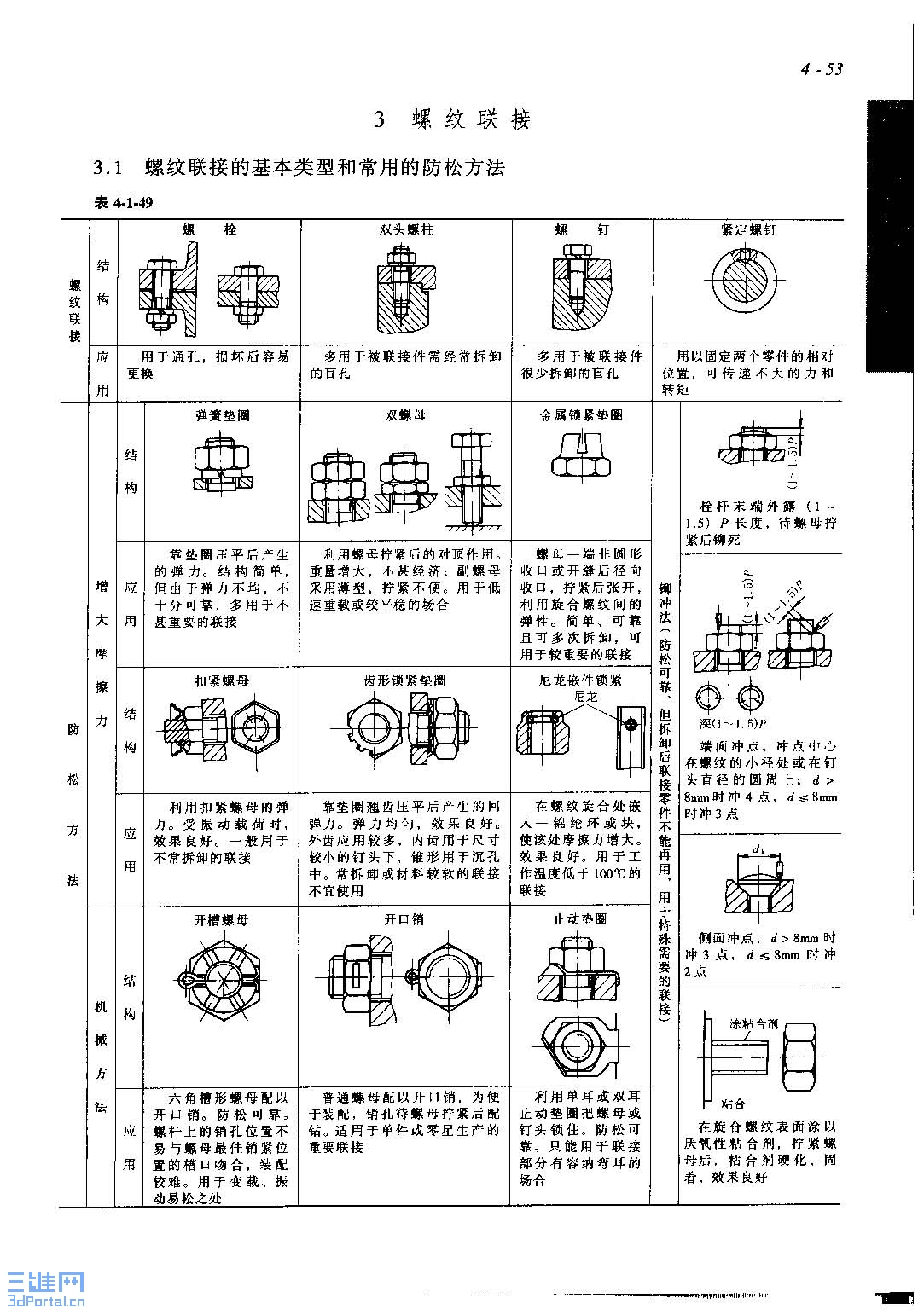

[求助] 减速机的地脚如何防松?

你可以查以下机械设计手册里,有很多种的防松方法,加弹簧垫、加放松止挡、加防松垫等。现场实施很简单的方法是在地脚螺栓原螺母上再增加一个备帽,简单!实用!效果佳!

发表于 2007-3-12 08:10:16 | 显示全部楼层
原帖由 w002 于 2007-3-11 16:57 发表
/ B6 _! a7 N2 X& P: W+ z减速机的地脚如何防松?
0 ?7 E. G+ I& ^" \# a希望下面手册对你有所帮助

发表于 2007-3-12 08:48:13 | 显示全部楼层
减速机地脚螺栓放松有很多办法,我不想多说,我想问问你地脚螺栓松动的情况,一般地脚螺栓不容易松动,老是出现松动可能你的设备有问题了,你应该根据设备使用情况,好好检查下设备。

发表于 2008-12-11 11:24:26 | 显示全部楼层
减速机的地脚螺栓有不少是埋在基础内的,实用的防松方法有,双螺母防松,组合螺母防松,还有尼纶防松螺母,同时具有防振作用。必要时还可以使用快速固化粘接剂,简单可靠。
