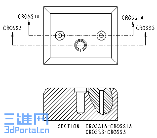

2、全剖面、半剖面或局部剖面
  • 如上面两个示例中显示的那样,剖面显示穿过整个视图的剖面。
  • 剖面只显示选定平面一侧而非另一侧模型的剖面,如下所示。
3.gif % I2 {& d# C3 Z; N0 M
  • 局部剖面使用破断线沿外部曲面到内部剖面的某一部分进行查看。
, g+ H; G7 \1 g/ i4 R- V
  • 全部和局部剖面显示一个在其内部应用了局部剖面的全剖视图,如下所示。

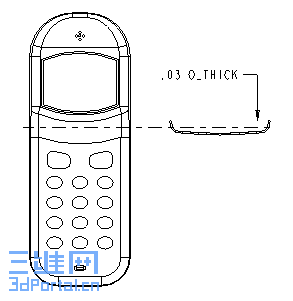

8 |% E! h9 z4 p3 n3、旋转剖面
  • 旋转视图是现有视图的一个剖面,它绕切割平面投影旋转 90 度。可将在 3D 模型中创建的剖面用作切割平面,或者在放置视图时即时创建一个剖面。旋转视图和剖视图的不同之处在于它包括一条标记视图旋转轴的线。
7.gif ( P  N. X/ {4 M! a: F% l9 `7 E
上图为:旋转视图3 ^5 X1 b" s9 _- _. D2 Y

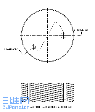

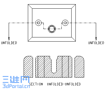

4、对齐或展开
  • 对齐剖面显示绕一轴展开的区域剖视图,而全部对齐剖面显示一般视图、投影视图、辅助视图或全视图的对齐剖面。
6 q1 x% g3 l/ ?
  • 展开剖面显示一般视图的平整区域剖面,而全部展开剖面显示一般视图的全部展开的剖面。
