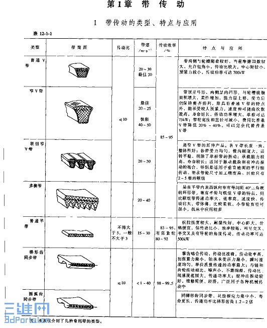

[求助] 哪位有V带的设计资料?

原帖由 w002 于 2007-3-25 14:46 发表
$ b( U5 W& I. X% V1 g哪位有V带的设计资料?
, I1 Y9 T3 u2 V3 D' j5 x1 a8 T. ?- r
希望可以帮你
V带传动.pdf
1.23 MB, 下载次数: 12

我这里现在使用V型带的情况比较多,使用过程中有时候出现偏移,导致带受损.
发表于 2007-3-26 09:31:40 | 显示全部楼层
原帖由 gzyzgzyz 于 2007-3-26 09:24 发表
6 E7 D( t* p$ ]/ [我这里现在使用V型带的情况比较多,使用过程中有时候出现偏移,导致带受损.
6 r1 d7 j& O& R; Z) G装配问题,主动轮和从动轮不在一直线上,可校正,一般V带不会出现这种情况,平皮带就经常发生
