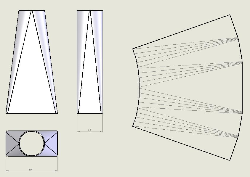

[已解决] 求助,此图形如何放样,谢谢
发表于 2007-5-22 13:29:46 | 显示全部楼层 |阅读模式 来自: 中国江苏南京

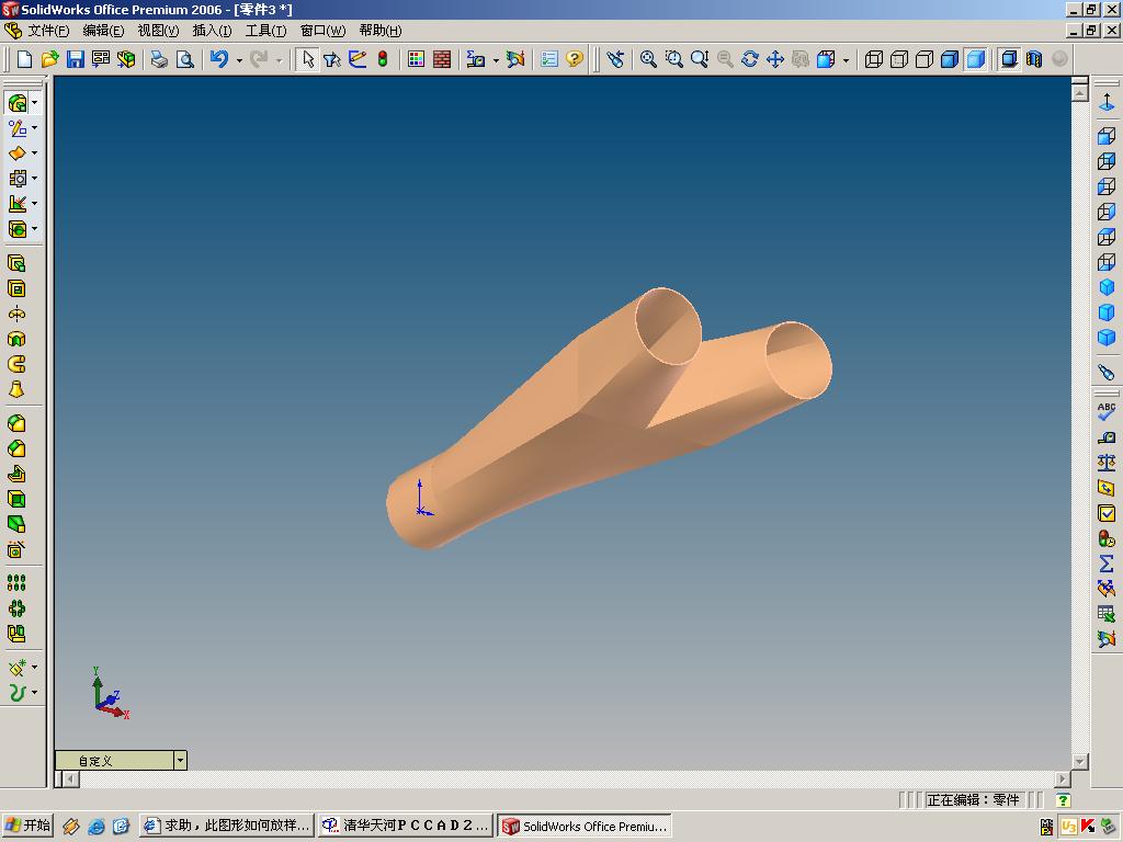

求助,此图形如何放样,谢谢此图形如何放样,谢谢1 X: N" f2 O: W& ^! m+ n
% V4 w) T: R; M, ~/ ~. @3 e) a展开后是什么样子的,
% X9 {% r, e. K; q1 K请帮帮忙,附个图: @- a5 |5 h9 g+ C+ p
谢谢0 C: z3 Z4 n2 g  y0 H7 O- u: _2 N
12.JPG $ A/ N" i- O# [! S2 s* r3 H
0 R& U# r) }& r  a+ Q- |. y3 a) O[ 本帖最后由 zyw0303114 于 2007-7-6 14:11 编辑 ]

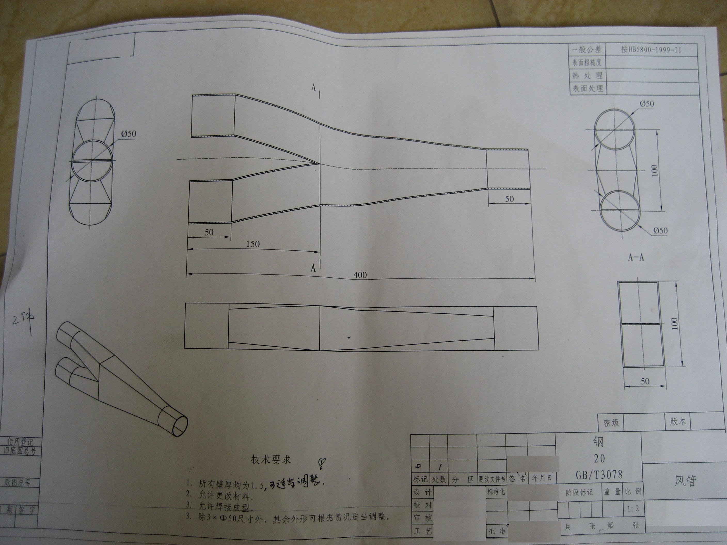

 楼主| 发表于 2007-5-22 13:58:46 | 显示全部楼层 来自: 中国江苏南京
中间那段200长,
! D/ `  k* U1 s* w7 @( r- E( g7 n左端方形,右端圆形的- ?- |' \8 N: D) `2 X8 d0 {
该如何放呀,
/ f7 C! L3 \/ S4 G" h能否给个图

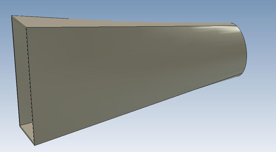

发表于 2007-5-22 13:59:13 | 显示全部楼层 来自: 中国北京
楼主要的是这个样子的么?壁厚我按照1个走的。其他尺寸都是按照你的图走/( T  ?9 c* ~& u6 k; S; w8 M% w: }! Q
, C: i2 S! d- z$ E/ g1 f1 I5 @* _[ 本帖最后由 dayGhost 于 2007-5-22 14:06 编辑 ]

 楼主| 发表于 2007-5-22 14:14:10 | 显示全部楼层 来自: 中国江苏南京
外形就是你画的这个样子的,7 f: e5 Q- I3 L
不过我想要中间这部分的展开图,
" G1 b4 C' v9 E' @$ u; O" \4 O不知能否得出呢?

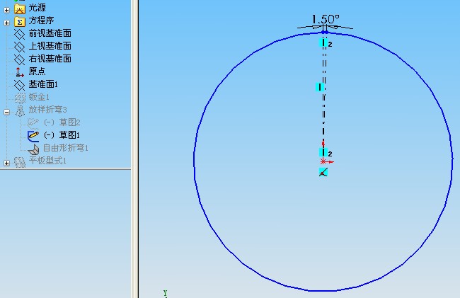

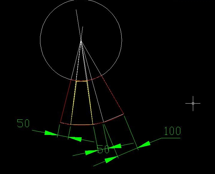

发表于 2007-5-22 14:36:08 | 显示全部楼层 来自: 中国北京
楼主啊,既然你想把它展开,为什么不用钣金画呢??既然你用放样,那展开图就要自己算了。这儿是个小示意图。红线是展开后的形状
zyw0303114 + 3 应助

发表于 2007-5-22 15:00:13 | 显示全部楼层 来自: 中国北京
取红色部分最上面的那个弧---弧长就是那个圆筒的周长---的圆心//底下的折线就是矩形的边线长,做图。用sw的参数化绘图,很容易做出来的。1 K0 U4 l6 C* F
按照楼上的那个钣金做精准绘图就应该对的( q3 B$ A/ [& w+ r3 m9 P

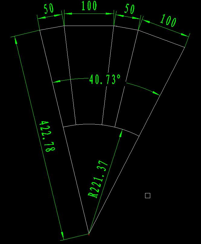

 楼主| 发表于 2007-5-22 15:10:29 | 显示全部楼层 来自: 中国江苏南京
刚才也画了一个,
9 I7 x4 X8 ~8 n; o2 D( ^( e6 H9 C请帮我检查一下是否正确  @2 c# `# W* F! k2 _; U1 K) }' K

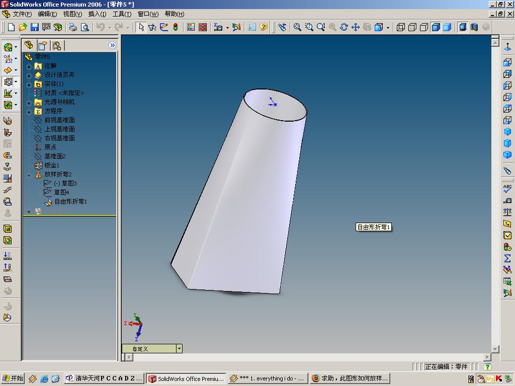

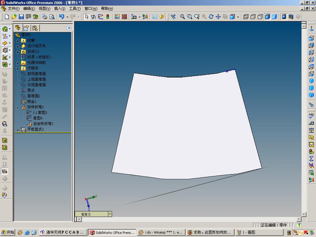

发表于 2007-5-22 15:16:06 | 显示全部楼层 来自: 中国北京
刚才去抽烟了。我用钣金的放样折弯又作了一个,包括展开图。楼主参考一下吧

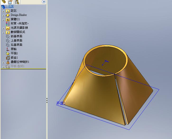

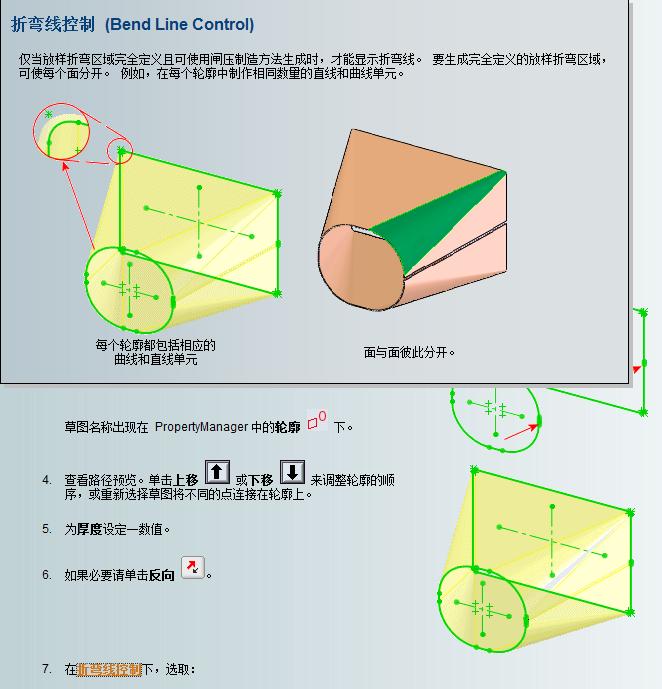

发表于 2007-5-22 16:44:18 | 显示全部楼层 来自: 中国河南三门峡
sw帮助里有,自己看吧,说得很详细了:# t5 g" s) ?0 c% y0 j
这个行话叫天圆地方。& U4 k; K( G% j8 |2 a# S1 k! G3 v
" b* A$ R& O* `- x/ x9 y 1.jpg
5 a5 H# e  S" k8 v
( h/ R7 v$ N: ^2 j+ j4 F  _注意:板金展开图中如果要显示折弯线,上下轮廓要有相同数量的直线和曲线,见下图:
4 f8 ~- f: R4 x8 A$ O
* ]& A& ~: w- `( h, w/ d) } 3.jpg
- h( h7 f9 Z3 i4 V, x
3 o) C0 e; ]7 L+ R$ V[ 本帖最后由 zyzyfy1 于 2007-5-22 17:05 编辑 ]
发表于 2007-5-22 17:13:45 | 显示全部楼层 来自: 中国北京
回复 #15 zyzyfy1 的帖子
汗。。。我怎么直接放样钣金出来了?? :L

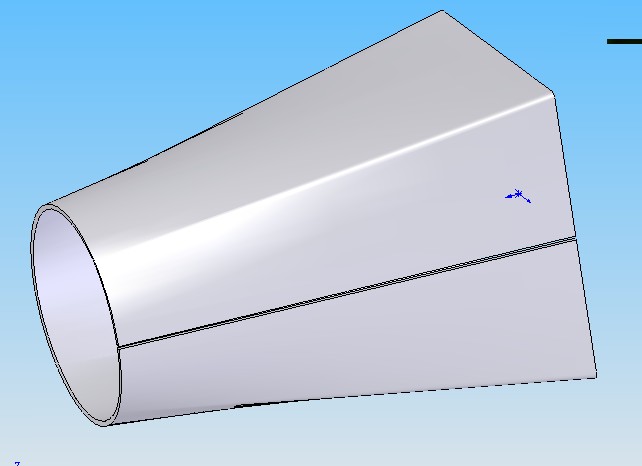

发表于 2007-5-22 17:15:39 | 显示全部楼层 来自: 中国广东广州
5 F' y$ ?# l2 [我这个没有把圆做四个分割点,也没有问题啊* m- v7 n' v4 m& m7 S
: h8 Y5 ~) q7 Y, S8 H  ~  q倒是方形的四个角因为有壁厚,一定要有大于等于壁厚的圆角
! p& P& g/ o7 {7 K( W0 G; {) j$ T. U
[ 本帖最后由 mydoa07 于 2007-5-22 17:18 编辑 ]
发表于 2007-5-22 17:25:16 | 显示全部楼层 来自: 中国河南三门峡
楼上作一下展开图,看有折弯线没有?像下图:
  p: J+ v/ D+ k# W; J6 M折弯线数量自己定,这个是5。
  T$ ]6 q- F8 k, z
' L! Y! g9 r, S, E
) P2 g" p0 u% d/ Z* W+ f* \[ 本帖最后由 zyzyfy1 于 2007-5-22 17:28 编辑 ]
发表于 2007-5-22 17:38:26 | 显示全部楼层 来自: 中国北京
回复 #18 zyzyfy1 的帖子
14楼就是我,没有那个折弯线。您的意思是,我做的不规范,后面会有其他的隐患?
发表于 2007-5-23 11:42:44 | 显示全部楼层 来自: 中国广东广州
回复 #18 zyzyfy1 的帖子
我的不能设置折弯线数量,没有显示,4 s" {; A2 P& v$ y
  |% k- S" Y4 j
不知折弯线有什么意义?
 楼主| 发表于 2007-5-23 12:08:36 | 显示全部楼层 来自: 中国江苏南京

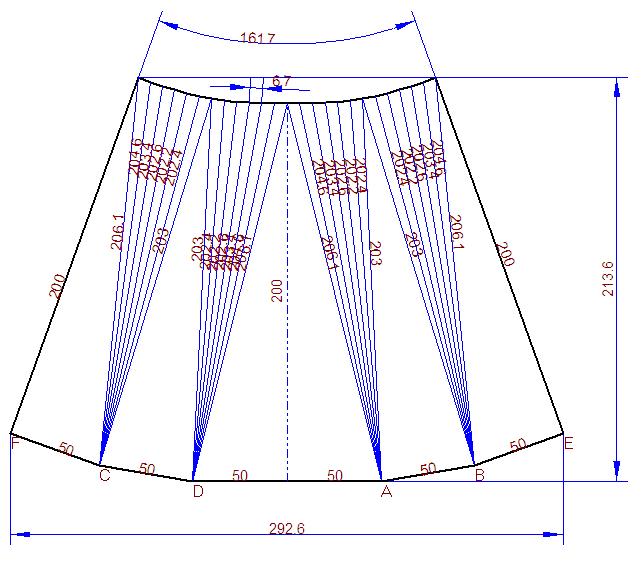

刚用钣金展开软件展开了一下,
6 p7 m9 h# x, j: H( w- m' @* E3 E大家来看看对不对
