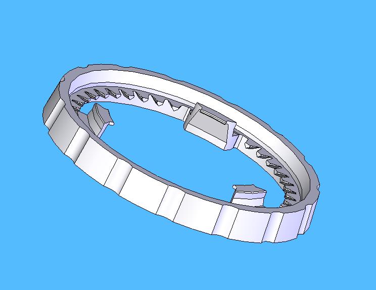

铜合金精密锻造,但是由于结构问题,比较伤脑筋,倒锥结构,顶出机构不知道怎么设计好,还有有小的凸起部位,金属流动性和充型也没有把握。8 @3 j( W* T( x0 u

补上图形
不好意思,前段时间三维图形没有出来,现在补上

我仅仅从图上,看出:0 a; e& y5 N. h2 i2 I
6 x( W  T* U  h8 ~2 `* {+ B5 p
该零件的倒锥处,数量多,面积大。可以在三个大凸台上设计顶杆位置,这应该不成问题。

5 i3 ?& e5 E4 h7 J  a' z3 q1 R8 R另外,该件的分型面的确定是非常关键的。

楼主最好能把实体part上传,大家就更好看清楚,分析起来也更深刻!

建议楼主采用精密铸造,如用精密锻造较难以成型。

这种零件不可能一次锻造成型,只能作出毛坯后再另行加工。

楼主也可考虑粉末锻造来一次成型.

楼主是不是可以考虑用液体铸锻工艺来制作.

用环状料,分型面很重要,可用气缸顶出,如用连杆易拉坏零件!

该产品,我也是认为是锻造+机加工成型,不让很难锻造加工的
