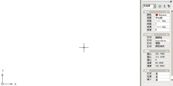

画一条二维样条曲线,在特性管理器上修改它的控制点坐标(千万不要改拟合点坐标),使其视觉上成为三维样条曲线,再用它做路径拉伸。
; L" ?0 `8 ?4 Y% i" H* J如果是原有的一条三维样条曲线,就要先把它的控制点Z坐标记下来备用,把所有的拟合点Z坐标改为0,使其成为一条二维样条曲线,再把控制点Z坐标改回原值,就能用这个三维样条曲线做路径拉伸了。
( U7 a; U7 x! [. o+ E3 c经过修改的样条曲线保存文件后就会变成二维曲线(人为修改的控制点参数会丢失)。所以,如果这条曲线还有别的用途,应该先复制一条备用。
