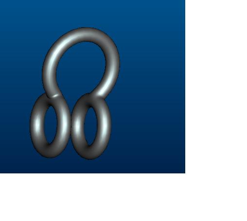

[Pro/E教程] 『1099』吊环
发表于 2008-7-22 23:24:55 | 显示全部楼层 |阅读模式

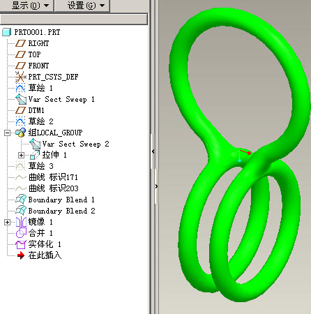

本教程实为偶混分之作 ,在曲面方面偶只是个门外汉。都是些常用命令,难点在两圆过渡之处。& a5 Z& @8 \; C. u- }1 H
% Y5 I* W4 q, h5 s: }
原题:http://www.3dportal.cn/discuz/viewthread.php?tid=522888&extra=page%3D3
$ p7 V- M# O1 z. X. q" b: u$ z, g  m5 f% R* }
* l( X% t7 V& ]0 T
1.创建吊环上半部分,做法之多,就不一一道明。像扫描,VSS,混合等。只看各人喜好而用了。

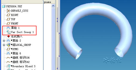

2.创建吊环下半部分。
/ h/ T, T! }# i+ ^% |" e 02.jpg
* _9 o8 z4 P3 u

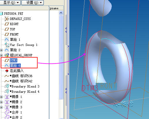

6 L( W3 o  c! o1 _9 Y) @3.切口,然后将下部分做组。做组只为后续好镜像。

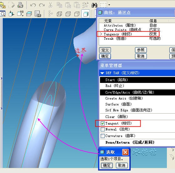

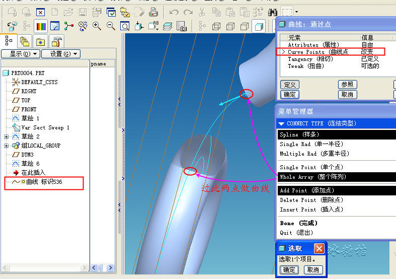

5.做曲线。
) k$ K' F/ t( f) b: o4 W 06.jpg
9 a. K$ f$ S. Q5 h5 C; e 07.jpg ) Y& ]/ _/ V0 e+ X& r

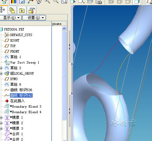

6.以同样的方法做另一根曲线。
( c8 v) O$ X6 M# p6 m 08.jpg $ s0 G, B$ H/ `8 M

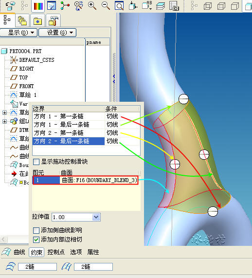

/ \% X7 o% d7 s5 T7.创建边界混合一4 f, y6 Z; }9 P9 L5 M/ U, I

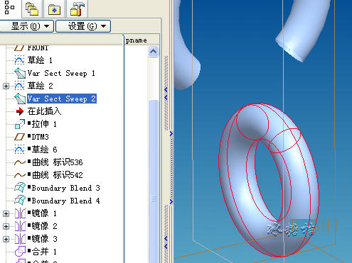

09.jpg 1 o& T, @0 i/ u; U3 x4 f$ p
8.创建边界混合二  @% U+ h5 ~8 X/ n, X+ z% Z6 X
10.jpg & R! @* a; Z. A. J
9.镜像

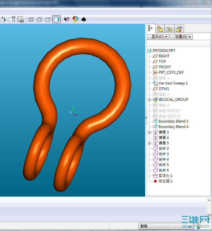

$ R# }! Q) P+ N10.最后合并曲面并做实体化,完成。
8 [: q; q9 O3 w0 I 12.jpg

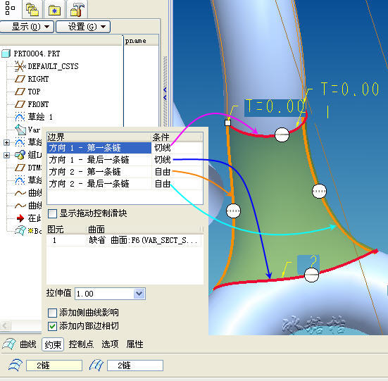

发表于 2009-5-19 11:10:59 | 显示全部楼层
學習一個,但此處不知如何設置,何謂邊界相切?
0 ?4 s8 `7 u5 x' _! \1 f$ D& \; t) t; d4 z7 ?, o- M0 J
我只好多投影兩條線去做相切!

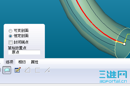

发表于 2009-5-21 01:29:22 | 显示全部楼层
雖然會作啦!只是依樣畫葫蘆作出來,但是不懂為何選擇可变剖面時會有隱藏邊界可供選取!但選擇恆定剖面時卻無隱藏邊界可以選取!
" h& s8 K) u( O! `8 i+ t兩者之間選擇使用時機為何?
# p3 F0 [  Z6 Z% Y! W因為一開始我會製截面時沒有將圓斷開,後來再修正截面後仍然自動選取恆定剖面!經修改為可变剖面後即可選取邊界!
- T" ^/ K; r3 K: N9 D' b/ N& X8 C所以有此疑問,請樓主見諒!

发表于 2009-5-24 14:48:35 | 显示全部楼层
打斷成半圓後若選擇恆定剖面好像一樣沒有邊界可選取,但選取可变剖面就有可以選取!

 楼主| 发表于 2009-5-24 21:57:51 | 显示全部楼层
回复 7# kevin_pcac 的帖子
这个确实。具体原因我也没有深究过。
& i, ]$ z" s% N2 i5 R9 \8 ]
1 t) o- H- O2 C1 i/ B* r可变与恒定的区别,兄弟有时间可深入练习体会。
