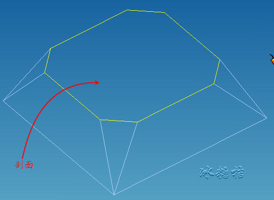

 楼主| 发表于 2009-1-3 16:07:32 | 显示全部楼层
回复 8# jk86775148 的帖子
下面是剖面的效果。4 Z1 O7 q5 ~$ [4 M- j  N, c
这个剖面就是草绘的截面。这样应该很明了吧。4 J" b: c  `& |( Z" ?
