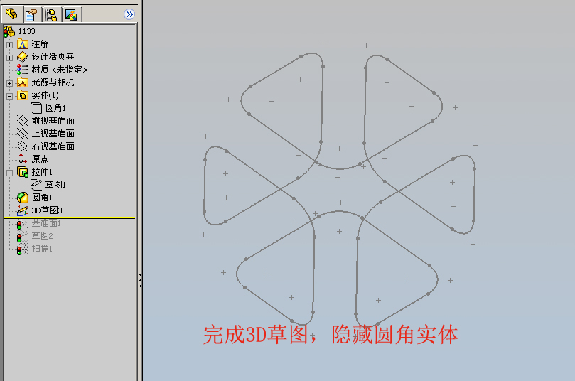

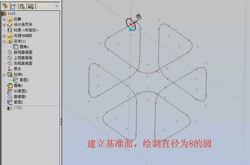

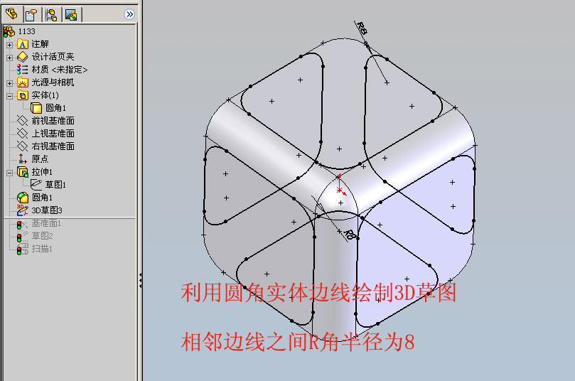

『1133』SGI-logo标志建模
" `& O* u' D# ]# I2 J2 MSW建模方法及步骤

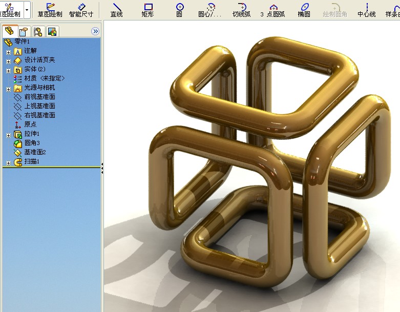

照着楼主的教程做的:

渲染的不错,顶
发表于 2008-11-6 13:54:24 | 显示全部楼层
最后一部效果是怎么操作的??
最后一部效果是怎么操作的??

回复 1# mubaibyby 的帖子
完成3D草图,隐藏圆角实体操作不起来啊.在哪隐藏的呢?
发表于 2008-11-25 00:49:33 | 显示全部楼层
路径3D草图选不上是怎么回事,请教一下LZ
