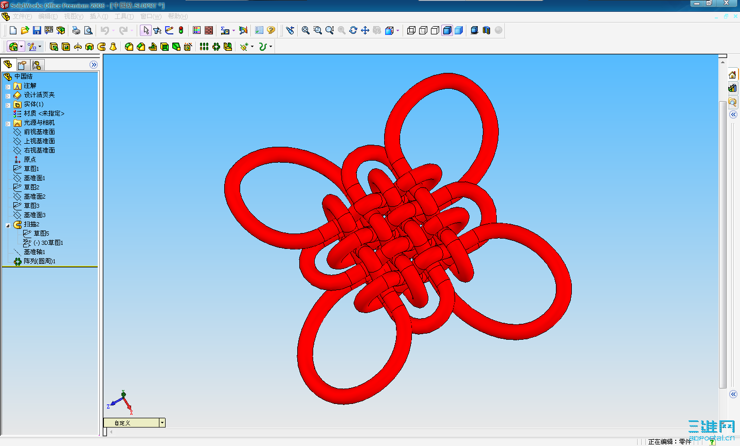

我也照着步骤做了一个,不知道那个扫描怎么不会一下就搞定,用了好几步~!请指导下

求助
我按照教程做到最后,做圆周阵列时,基准轴无论设在什么地方都无法得出如教程的实体,不知如何设基准轴,谢谢。现上传part文件,那位高手能看出问题所在,谢谢。

为什么我阵列之后没有显示出来呢?请高手帮忙看看,用的是SW20006

回复 10# haiguanzhao 的帖子
不能用特征阵列,圆周阵列时要选实体
li5jun1 + 2 应助,欢迎常来本区
发表于 2009-4-8 11:54:03 | 显示全部楼层
原来是用实体,谢谢楼上的了,可以完成他了,看起来还可以.

4楼的图,回转轴选错了。而且草图也和图纸不同

那个3D草图,要使他整列后完全接合' g/ V- ?+ p( j6 @* B
有些难度
