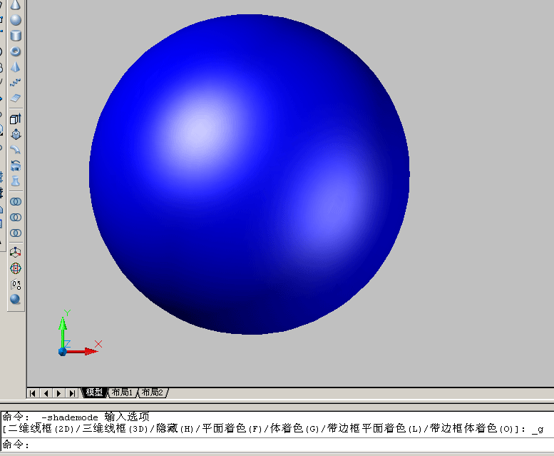

从2007版开始,CAD“视图”菜单中的“着色”子菜单不见了,代之以“视觉样式”菜单,其中的“真实”、“概念”视觉样式让很多用户感觉不爽,大家都很怀念老版本的“体着色”模式:不用渲染,看起来就很漂亮。
- m$ I: I- R1 ?9 O其实老版本的“体着色”并没有丢,我们可以用下面两个简单的办法把它找回来:
) U' K& W( e9 Q  A2 n8 ]* e一、使用老版本的“着色”命令
" q. d  P! L, m- o( J! z在老版本中,“着色”命令是“shademode”,下面有若干个着色选项,其中“体着色”的选项是“G”。在2007以上版本中,输入“shademode”命令会出现“视觉样式”命令(vscurrent)的提示,只有输入“-shademode”才能显示过去的“着色”命令。但每次使用“体着色”要输入一长串字符实在是过于烦琐,好在我们可以通过“自定义”在工具栏上添加按钮来解决这个问题。2 x3 n1 M3 h$ v: Z

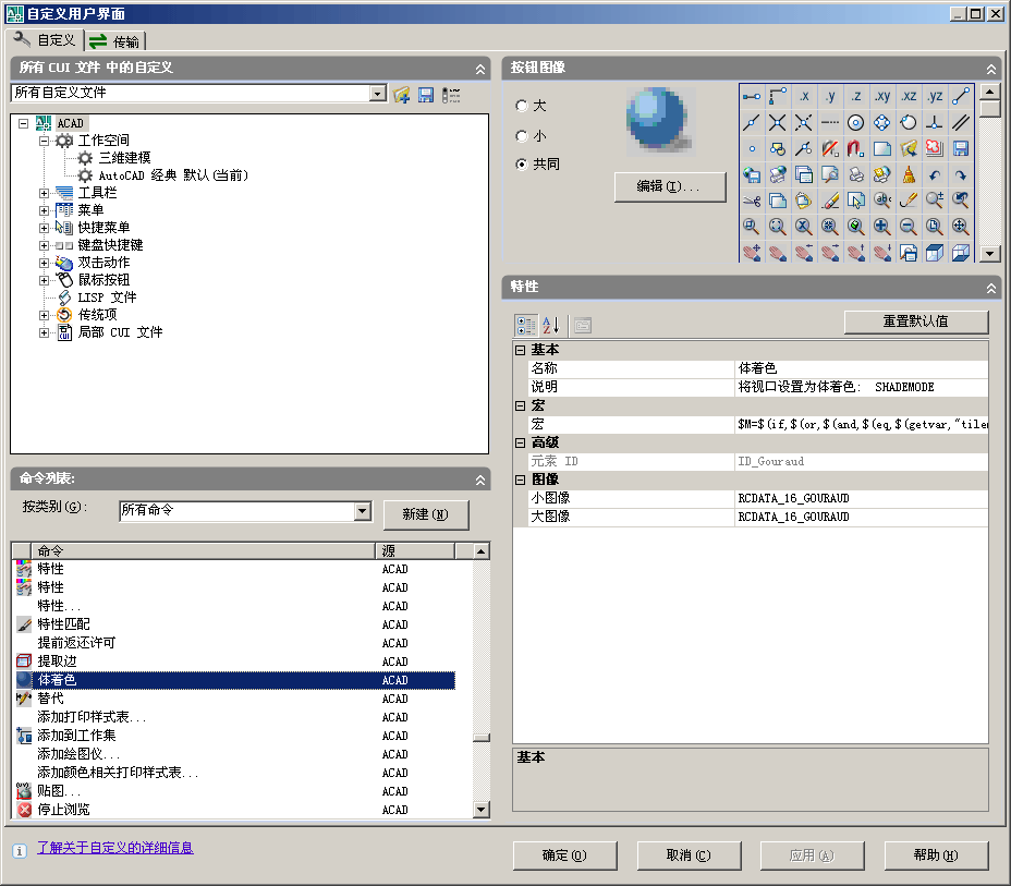

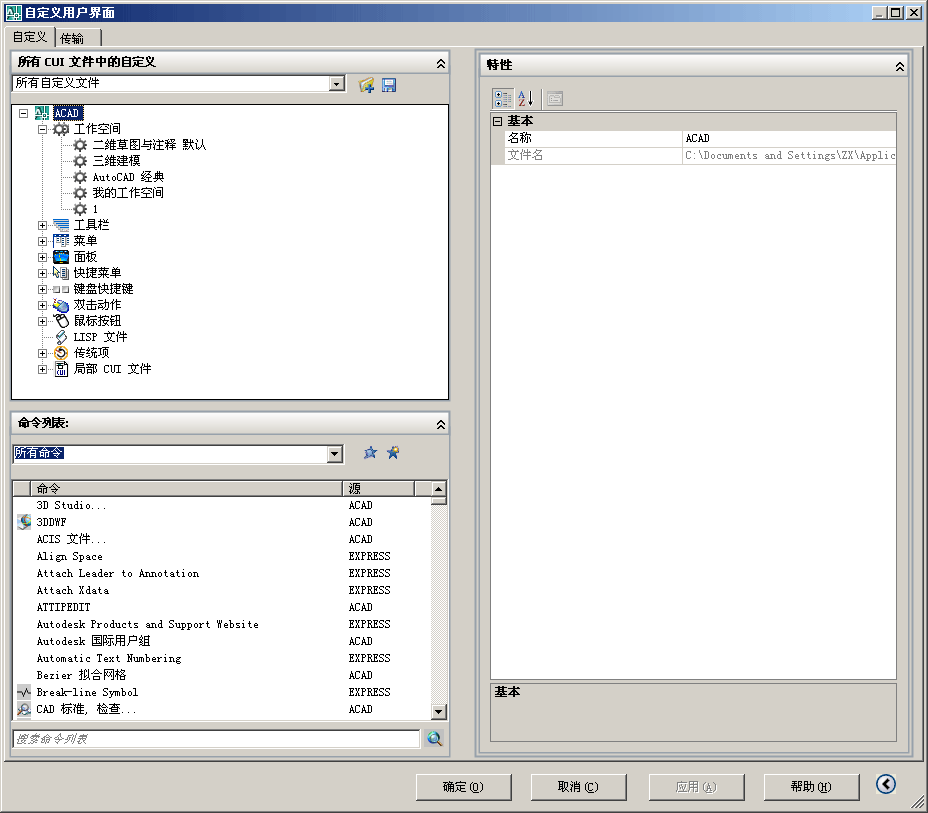

打开“工具”菜单,点击“自定义”子菜单下的“界面...”,弹出“自定义用户界面”对话框,参见图1。
# R6 a5 S8 k& l" ?2 R$ |9 C  @! l* {6 Q* I! E
图1
图1
6 F: D/ c- {( c9 C: \2 A+ b0 m  B/ Z' f4 u: D
版本不同,目录和列表中的内容会有所不同。在2007版本,“体着色”的位置参见图2;# L$ k& ?0 L9 V7 F* \
4 {- k9 K( R8 |2 X
图2
图2

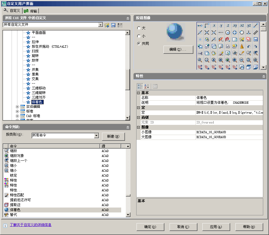

9 }/ y9 m/ w  t  b点击右侧“特性”表格中“宏”这一行,其右侧会出现一个按钮,参见图4。" V; S; l$ r( j& ^: D/ G
/ k% ]; Y% a2 r9 P9 f& [6 R
图4
图4
7 ?1 X$ p% Q& y

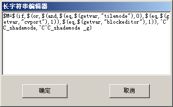

4 [8 o6 t9 t0 m( E7 U9 o5 ^/ {) N+ H点击这个按钮,会弹出“长字符串编辑器”,参见图5。
* k! _9 D  [0 {! {% |8 t
- W0 }  }+ z, H! g" B- R+ c. e" l
图5
图5
7 u7 ^9 @: f% K7 q! G$ F
1 r0 [. H3 i/ e$ }- R* r

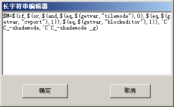

在最下面一行两个“shademode”前面加上“-”号,参见图6。( S4 H4 r7 P- f) n& u3 M" u
: i8 f6 h! f* c9 g. I1 R
图6
图6
) f8 G2 E# C$ ~2 f) J$ \, v4 ^) s- |4 b! a2 ~% Z% n: e+ k
“确定”后返回“自定义用户界面”,单击左下方“命令列表”中的“体着色”,“Ctrl+C”复制,打开上方的“所有自定义文件”中的“工具栏”目录,再打开一个自己中意的工具栏(当然也可以右键菜单新建工具栏),“Ctrl+V”粘贴,参见图7。
, Z- h9 ~5 j9 T: ~9 Q3 o/ @
( c' C' a0 R& s: {4 T  u6 W( t& ?
图7
图7
' p2 U/ I: m/ L. F5 ]6 w$ _& I( O5 n% m2 R

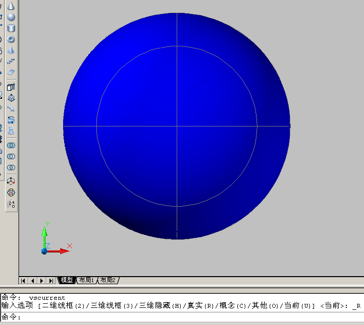

4 z, M% e+ c( R" C5 F+ p( A随便建立一个三维实体,单击自定义的“体着色”按钮,“体着色”效果参见图9。
0 a* v; ^+ z1 `: V$ x4 s' K7 @
- f. R& b& c% [: o3 F1 U
图9
图9

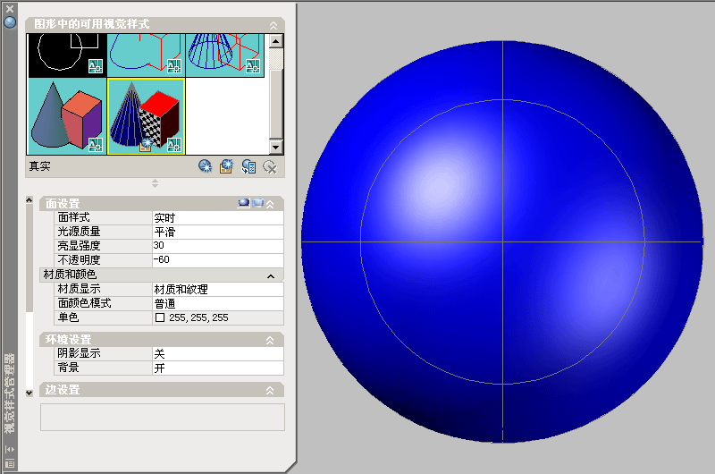

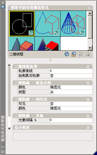

" q$ J9 W/ \+ H3 l6 Z* ^8 d输入“visualstyles”(或在“视图”菜单的“视觉样式”子菜单下单击“视觉样式管理器”,或在“工具”菜单的“选项板”子菜单下单击“视觉样式”),弹出视觉样式管理器,参见图11。
4 ^/ x) g& F0 s# d, I  w5 @  f
$ U' ?( z7 i' V) l0 ?
图11
图11
9 ^5 w$ I3 o: H8 W; q

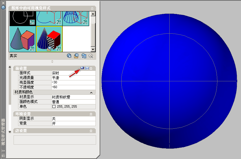

+ o+ ^& N5 I% n7 k# B3 J  K. G单击“真实”视觉样式,单击“面设置”右侧的“亮显强度”按钮,参见图12。& b7 \8 j2 O- y6 R+ |+ T* n! Y) W. ]
/ `/ A7 P' P" C' H/ P# P$ k! b1 d
图12
图12
0 z: E4 m6 u8 [
' j1 F. ^4 {* @“亮显强度”由-30变成了30,右侧的实体不再是灰蒙蒙的颜色,和“体着色”一样亮晶晶的了,参见图13。/ L) p1 L  J; g& h: Q  e+ @7 Z
& J- k- B; {1 X- D
图13
图13
& L; _* G, t8 J# b. u

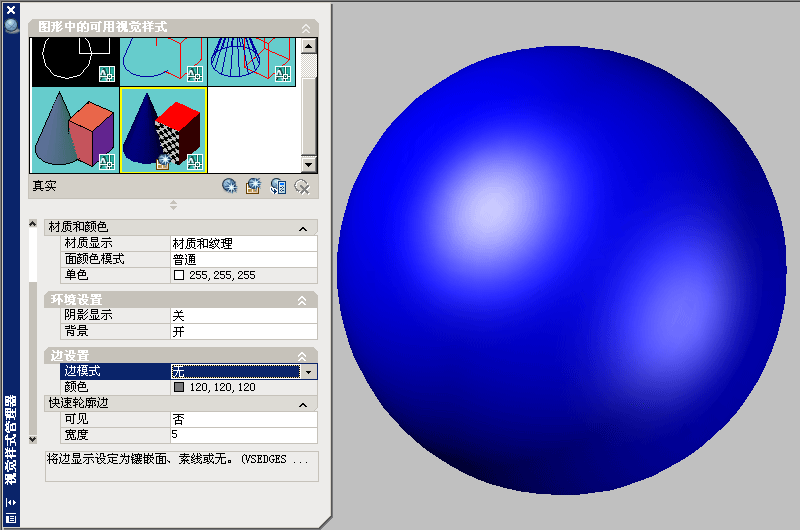

3 W2 i- D. i9 B' X# e向下拉滚动条,把“边模式”由“索线”改为“无”,参见图14。; U, Q7 T) ]# O; i; l
4 j) V$ H3 U) k6 O
图14
图14
9 L( w# G! U% I
" ~8 {: Z; F# P9 m这样的“真实”效果让你满意吗?
