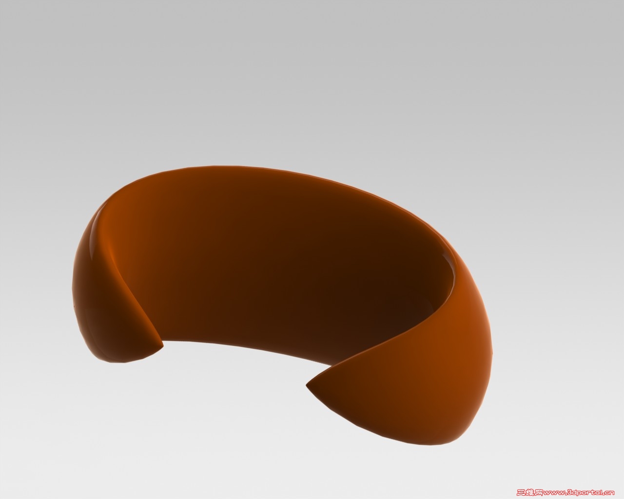

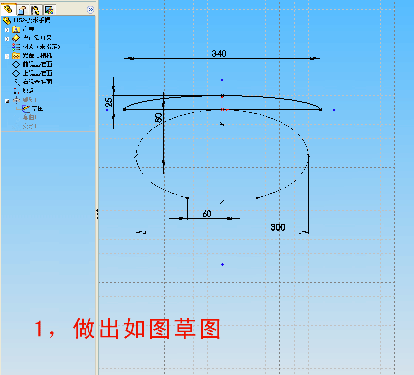

『1152』一个手镯的简单造型(为动画文件,请耐心观看)3 B! }8 f2 h5 P" d

试着做了一下,提示按上述参数设置,草图平面为Front是可以的,开始放置在了Top面上,无论如何也达不到这个效果。后来想到须调X角度为90。反复调整这个模型就有点太期负人家电脑了。
