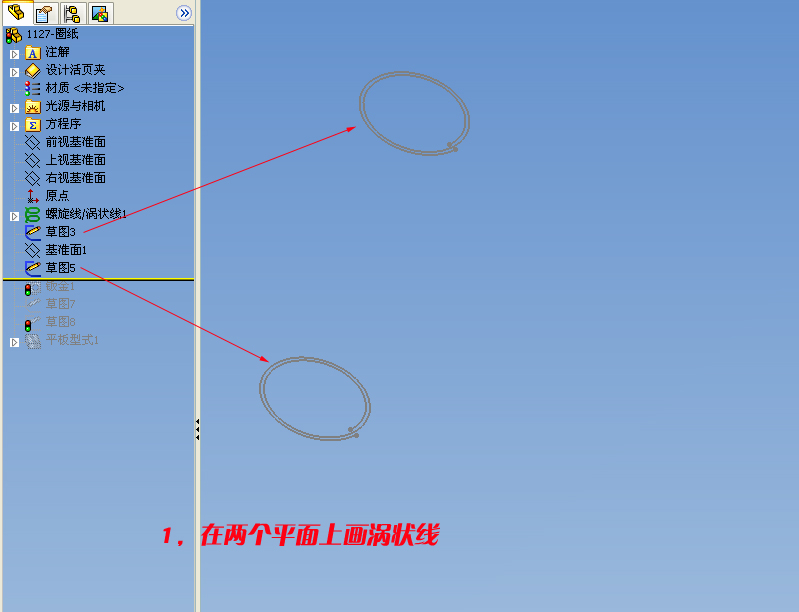

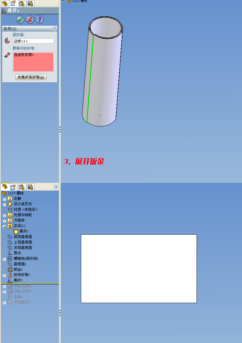

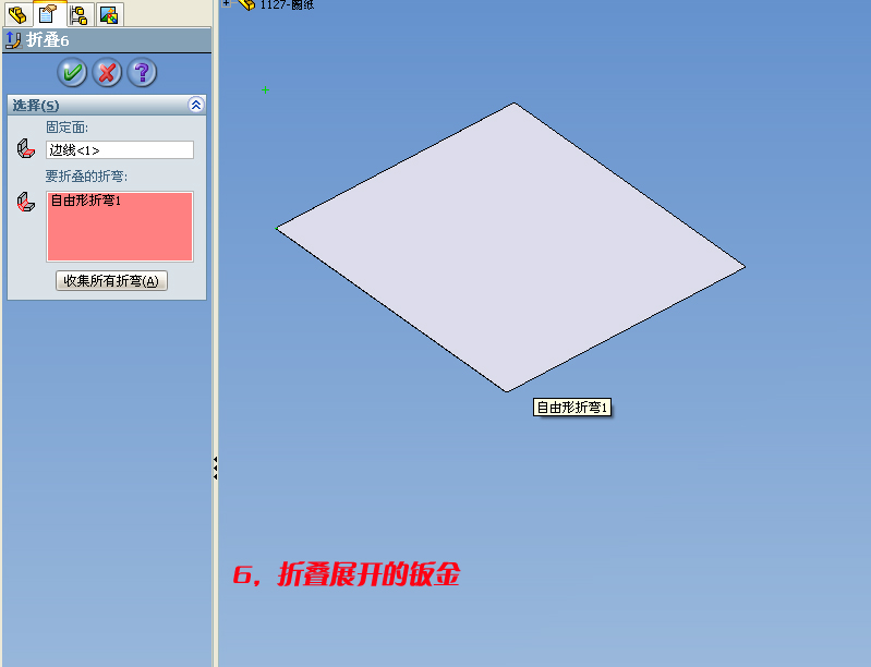

[SW教程] 『1227』静物写生之7-------圈纸
发表于 2009-2-20 09:41:15 | 显示全部楼层 |阅读模式
原题地址:http://www.3dportal.cn/discuz/viewthread.php?tid=653638&extra=page%3D1
