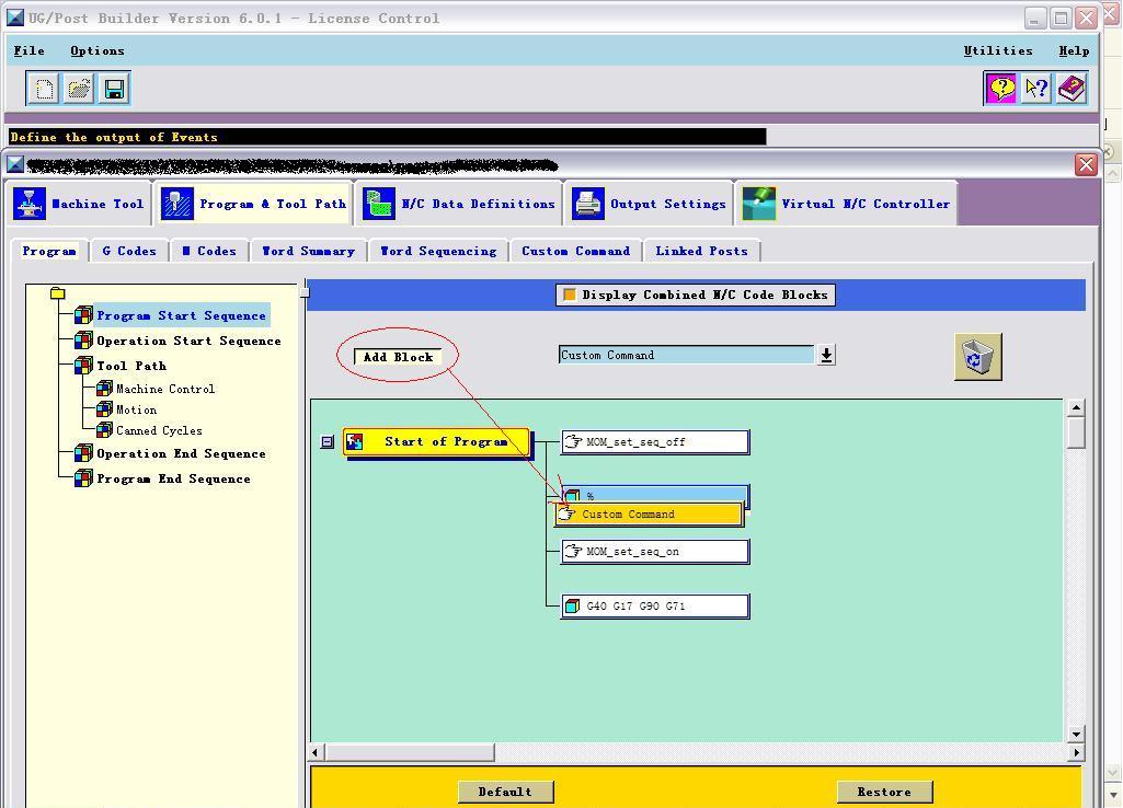

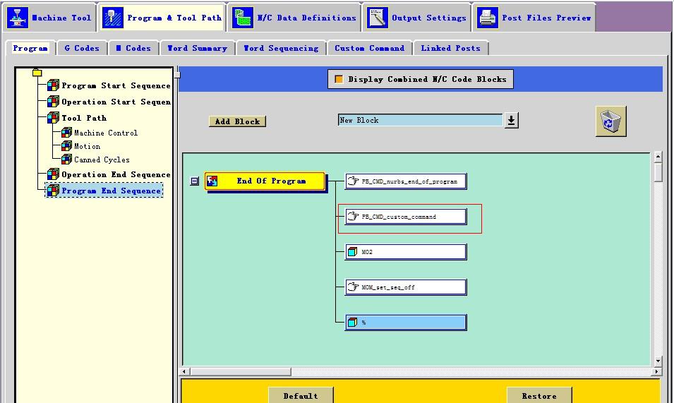

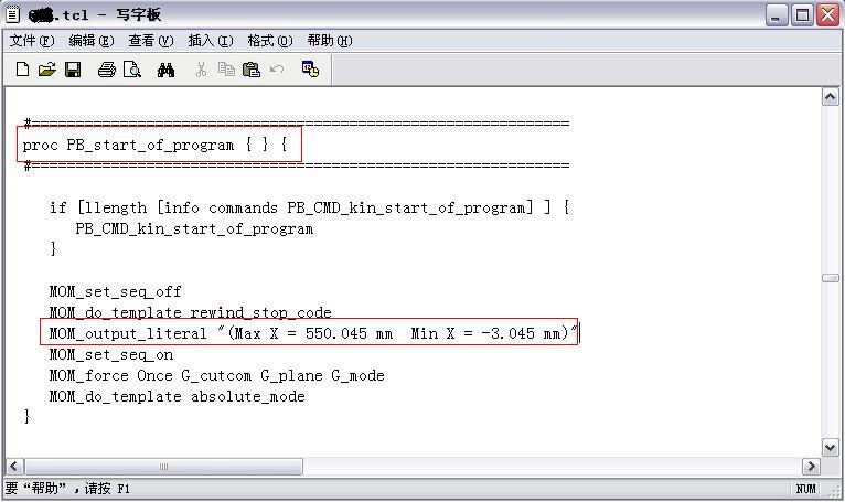

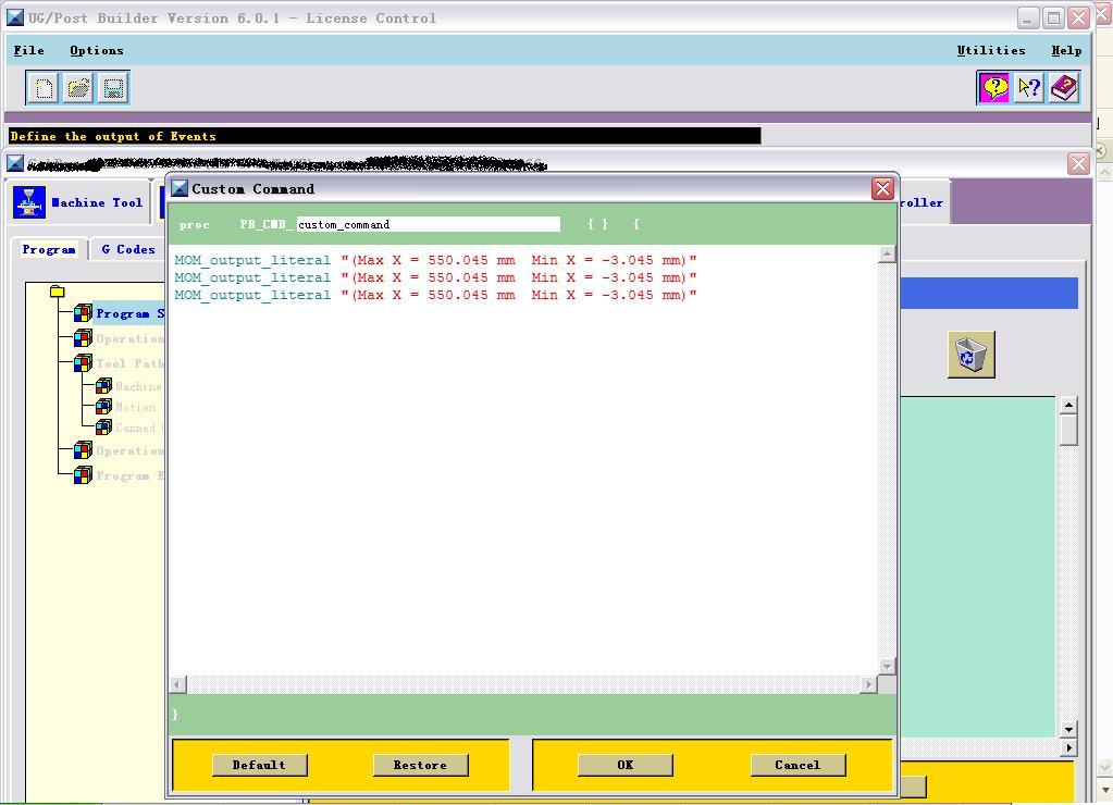

发表于 2009-2-24 23:50:11 | 显示全部楼层
我以加其中一条,并且加在程序头为例。
, }( M: W, u& s; u' x4 b输出信息,TCL语言里有MOM_output_literal 这个函数,与C语言里的printf有一点像,比方说你想输出第一行直接写成MOM_output_literal "(Max X = 550.045 mm  Min X = -3.045 mm)"加到后置处理里面就可以了
& w  d3 g% z8 D+ }2 y5 r7 z+ N两种方法:# ?* d6 v5 y: r
1、用PostBuilde软件(前提要有*.pui文件),具体怎么操作看图1、2、3,比较详细哈。- u' a1 F  r2 K7 d! ~& Q, R
2、直接修改tcl文件,打开*.tcl文件,找到proc PB_start_of_program程序块,在里边添加那一行话(如图4所示)。$ q" u0 o- M$ r  P+ y1 V" s

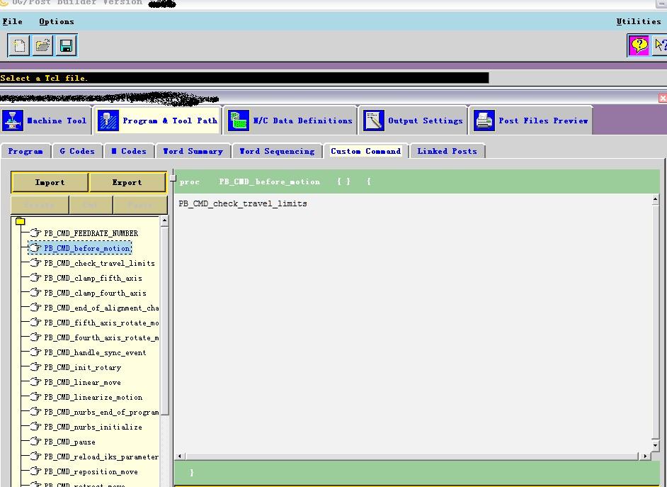

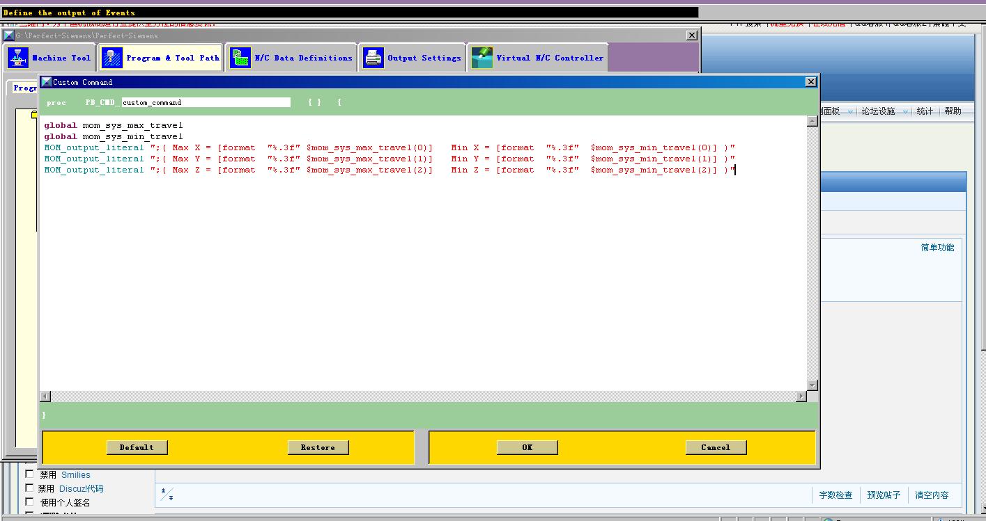

发表于 2009-2-26 18:56:51 | 显示全部楼层
楼主说的是深山解释的那样吗?8 p3 h" s' k; M% b/ `
8 I& z; b6 ~9 z4 R( k; v
PB_CMD_check_travel_limits 这个客户命令可以检测你所处理的程序里面各轴的最大值和最小值,分别放在mom_sys_max_travel和mom_sys_min_travel两个数组里面。
% }/ {: C0 s$ O3 Y, C" n* ^# N按方法一做的话,你首先要导入PB_CMD_check_travel_limits客户命令如图1所示,然后在PB_CMD_before_motion里面添加命令PB_CMD_check_travel_limits(也就是说每次运动之前都调用这个PB_CMD_check_travel_limits命令)如图2所示,然后新建客户命令(名字自己取,我这里是PB_CMD_custom_command),在里面加入以下内容:
- w) V" \, x& v
& X/ T' T. y0 d# {global mom_sys_max_travel
; H' O. P+ t4 W% b7 wglobal mom_sys_min_travel
% L1 s# v0 C% c6 i: IMOM_output_literal "( Max X = $mom_sys_max_travel(0)   MIN X = $mom_sys_min_travel(0) )"- `, p. X/ X$ v, d
MOM_output_literal "( Max Y = $mom_sys_max_travel(1)   MIN Y = $mom_sys_min_travel(1) )"
7 }6 A+ j0 U9 h; z- f4 SMOM_output_literal "( Max Z = $mom_sys_max_travel(2)   MIN Z = $mom_sys_min_travel(2) )"5 \2 {5 E5 Y) x# s3 U
以上就是输出XYZ的最大最小值了7 g  X) f. x* y& ^5 e0 u" E# x
$ V, z& t- S( Y  k+ s, v# W9 M. N
最后将这个客户命令添加到图4所示处。
- b5 D8 f- W& I% g
9 w$ i4 d9 \7 S2 @# T) P  v其中图5是后置出来的样式,你也可以加一些格式控制,输出几位小数之类的(具体就不赘述了)。( c: g8 _# A5 \' N

 楼主| 发表于 2009-2-27 12:34:46 | 显示全部楼层
谢谢啊
1 n4 x, k- q2 S果然都是高手!
: ^7 j/ o/ r/ z. o$ Z我明白了6 f. p/ Z* ~9 ?% F; A
4 B  z# Q4 }8 P1 @, a
我在这里补充一点,就是有关小数点位数1 C7 i# V' i& `5 {
如下所示效果:0 e5 Y6 U# ^: h- p- G* C( g4 z1 C
( Max X = 550.045   Min X = -3.045 )
5 a8 Y" S2 q! t8 W6 B4 P( Max Y = 118.045   Min Y = -8.045 )
/ z. V& P3 f3 u' d! I4 @+ u0 B( Max Z = 100.000   Min Z = 1.000 )9 w; h7 U# i7 z, M- e9 s* c/ r9 C
) G1 k$ h7 p  f. c  x, f* }! Q# M% g4 @+ M
具体设置如下:- U- H0 H& d8 b' C, v: n
6 n* D1 H3 k' A+ U1 m2 _global mom_sys_max_travel5 R) T3 Y1 O% N" O! g
global mom_sys_min_travel" X& e5 O# ^; ^5 s/ {
MOM_output_literal ";( Max X = [format  "%.3f" $mom_sys_max_travel(0)]   Min X = [format  "%.3f"  $mom_sys_min_travel(0)] )"
2 k% k# w/ C' b  wMOM_output_literal ";( Max Y = [format  "%.3f" $mom_sys_max_travel(1)]   Min Y = [format  "%.3f"  $mom_sys_min_travel(1)] )"& l  \" Q$ q! }$ K( B7 f
MOM_output_literal ";( Max Z = [format  "%.3f" $mom_sys_max_travel(2)]   Min Z = [format  "%.3f"  $mom_sys_min_travel(2)] )"  S6 M3 w, j3 N9 }# E6 U8 L
7 Z  N: w- w+ I%.3f 中的数字为小数点后的位数,如需要2位小数则应是:%.2f ,以此类推2 |4 l% y3 d0 p7 @1 v
