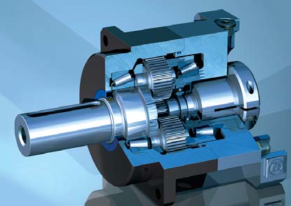

上海千械机械有限公司长期致力供应德国ZF行星式工业主轴齿轮箱的进口销售和服务,供应ZF工业主轴齿轮箱由于齿轮箱有很多不同的安装位置,所以可以用于安装在车床(水平)B3/B5或者加工中心(垂直V1/V3)。齿轮箱还可以用于许多需要扭距增大或速度降低的领域。好处:金属加工机械应尽量设计为通用型,可以加工多种不同的材料。即可以高速切削软性材料同时对硬质材料又有很高的切削力,双速齿轮箱可以实现这样的要求。因为它既可以保持高的转速(I=1:1),又可以增加扭矩(传动比I=4.00)降低转速。基于同样的因素,切削效率可在很广的转速范围内持续保持。唯一经济的方法是使用双速齿轮箱;因为大功率的电机能提供所需的很大的切削力,但是它们在高速旋转时则无法运用。相反地,小电机可以提供很高的转速,但是缺少所需的高切削扭矩。扭距功率曲线:齿轮箱在主轴功率不变的情况下,可以提供1:20速比。这取决于电机的持续输出功率的范围。这一方面在低速的情况下提供了很高的扭矩,另一方面提供了高功率和高转速。以使得现代工具的切削能力可以充分地利用。. r+ N" @1 d' D& j& ^- K
ZF  PG系列主轴减速箱 PG
5 U$ n( u% }6 {' {2 l' h1 z德国采埃孚(ZF)提供品质提供的ZF PG系列减速机具有以下特点:- }& {$ Z9 K( a% Y2 s( M5 M
产品减速比有1段式速比3~10,2段式速比20~100,3段式速比120~1000
. u  E! d  M9 t0 X9 q) Z; M$ s精度高、背隙低,标准≤4弧分,两端标准≤6弧分,三段标准≤12弧分8 R0 c# H6 R8 N/ O  j+ a6 P8 G
产品可配合各种品牌的电机,如西门子、松下,三菱等 , W3 h) @% }1 u& V) }6 [, Y
产品型号匹配广,可配合从几十瓦到几十个千瓦的电机使用 . G! {% N( g' Y5 r! t+ e9 j
噪音更小≤68dB : ~8 p7 \" _; H3 X. n  d
扭矩输出大,从25N•M~670N•M以上 . z% H3 @- ]* `. [* U) }
IP65保护等级
) U8 _2 X6 m6 @产品示例
4 l. _0 y  e/ V( E9 K0 V* M:PG 25;重量:2.2kg;最大输入转速:10000rpm;品牌:ZF;产地:德国
$ ~7 U) ]' b2 g! q; e+ t5 t' X* R( N:PG 100;重量:3.8kg;最大输入转速:10000rpm;品牌:ZF;产地:德国  M6 E; f  W, j9 a3 I4 l
:PG 200;重量:7.5kg;最大输入转速:8000rpm;品牌:ZF;产地:德国7 J/ z5 r& {3 ^( `7 f
:PG 500;重量:15kg;最大输入转速:6300rpm;品牌:ZF;产地:德国7 o% d2 L7 E5 e/ Y, P, y
:PG 1200;重量:35kg;最大输入转速:5000rpm;品牌:ZF;产地:德国& V1 Z% u2 G9 ~+ b) G* ]
:PG 3000;重量:62kg;最大输入转速:3500rpm;品牌:ZF;产地:德国
