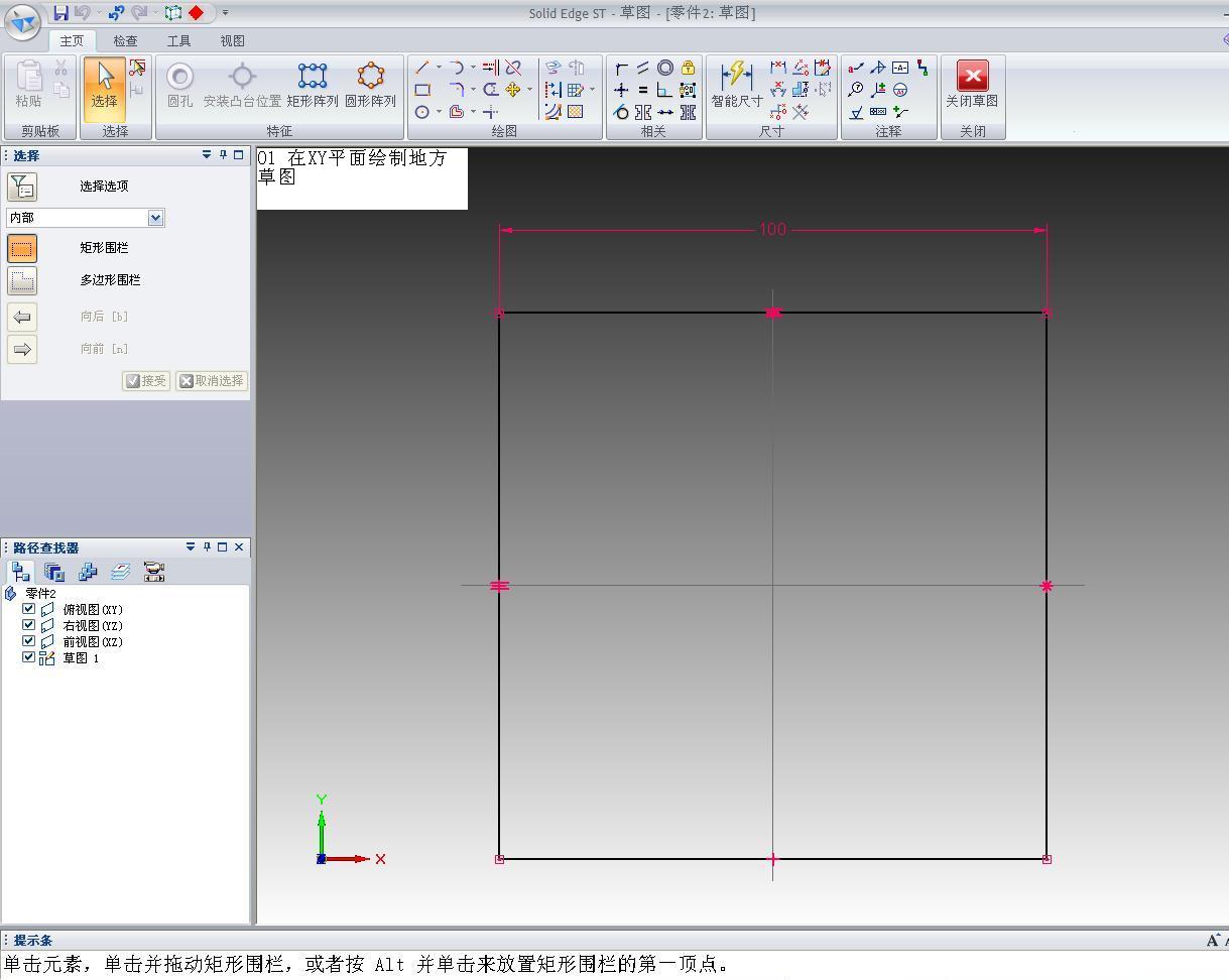

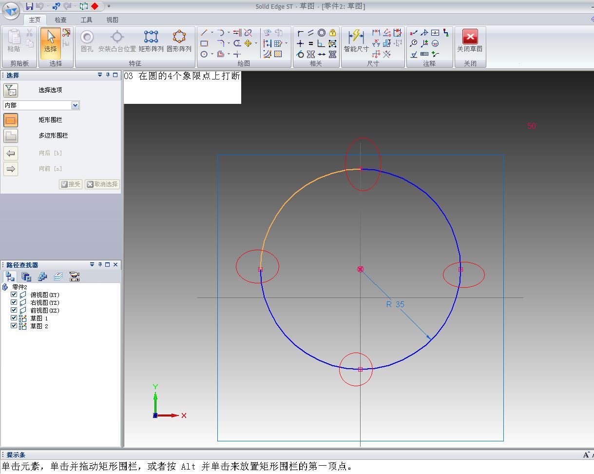

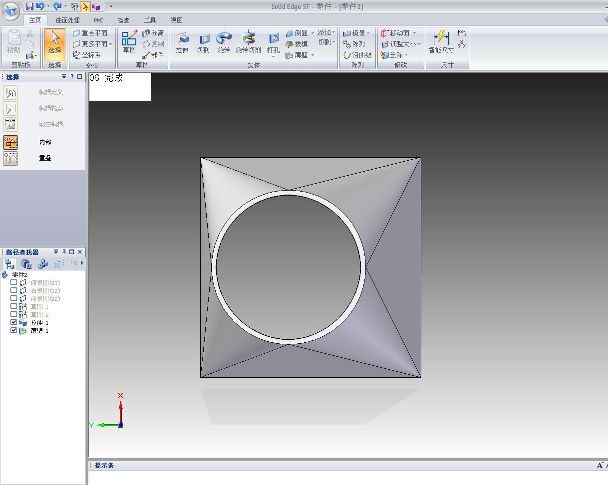

添加放样映射定点不好描述,录了一段视频,MP4格式
