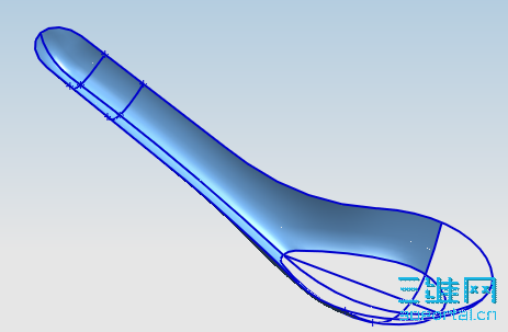

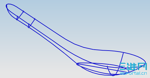

( u  Z' i: t& H4 c7 l& S1.草绘2个截面
0 G# E. r/ `) e! J& F 截图00.png 截图02.png 7 E8 m+ x6 q4 L3 D9 G1 G
2.组合投影,建立轮廓,添加控制曲线
5 l9 H# \( s1 x( L& K/ Y# m5 u 截图03.png / S6 x( b& b) I; K# }% d4 S

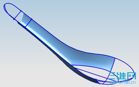

3.网格曲面 如图部分4 |: ~* o/ T5 O! n+ X7 q
截图04.png # `: O5 s5 H) }3 l. u0 o$ p4 A: ~
4.补面   上端部  并修剪  保证G1  光顺- i) S  b$ Z/ K) I- C3 \( v
截图05.png ; K* |! V, e& _- J3 n' Y3 s) M2 K
5.补面 右面的端部及其底部 (有界平面)    G1连接8 F% {6 b- g2 ^& r) y; B
截图07.png . w& l. w; p; F1 G; o6 P
6.缝合/ y1 U6 [1 \6 B% v
截图08.png 7 z/ U; S$ L+ _2 N! j
7.抽壳
: t  W$ {% [, A& n 截图09.png
; Q4 U; _% o/ c& v
