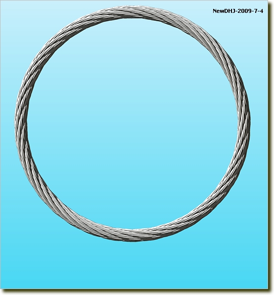

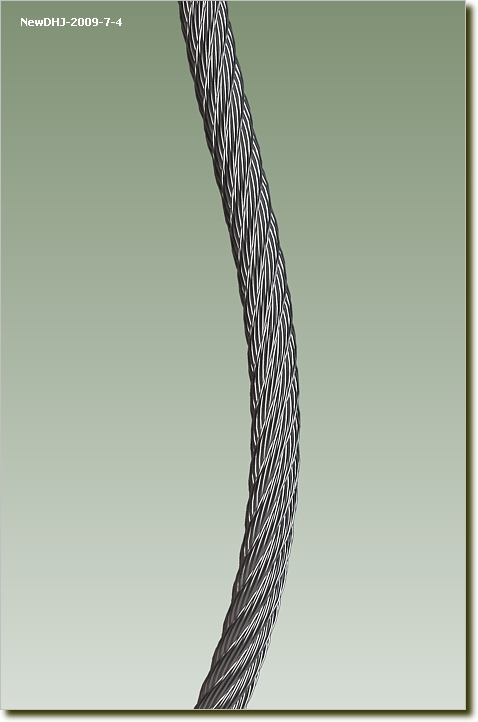

用ACAD2008版本以上(因为07版的扫掠命令中扭曲不能大于360),sweep(扫掠)命令,画条漂亮的钢丝绳。
: i$ q& X2 M2 ?% E9 }" ^先看看钢丝绳的效果图,这是最近重新渲染的。: H2 F1 Q3 Y$ A2 V3 w
x01.JPG & R- K! u( I% G) n
: y% V4 ~: X; {$ e" }0 q 023.JPG
3 @- ^; d7 B- I 024.JPG % j  x3 g% D  r5 _, ?

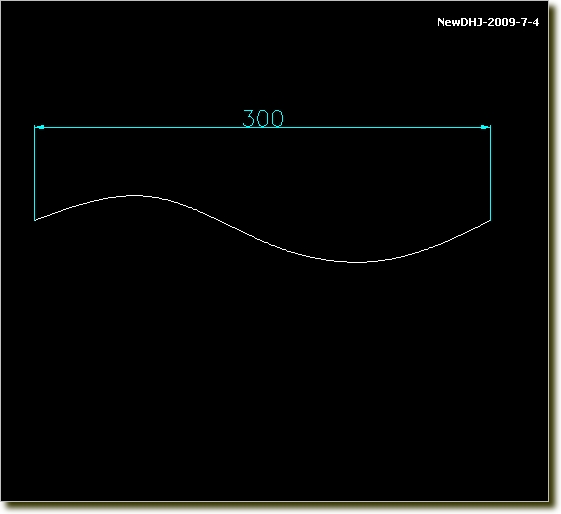

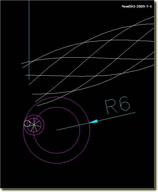

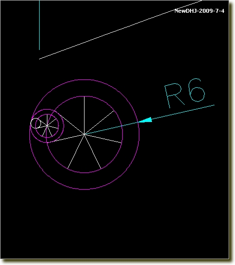

1、画一条曲线做钢丝绳的中心线(尺寸参考)! h/ c% z1 Y- Y# v- j& ^
001.JPG : v: o6 C6 j+ p1 R# c  m* H
2、画一圆做钢丝绳的外径(尺寸参考R=6)分7等份,切、切、切画一小圆,以R6的圆心到小圆圆心作一圆,剪切等份线,留下七星线。同样在小圆内分7等份画一小小圆,并剪切等份线留下小七星线。如图:需要的是白图层线,粉红图层线就不需要了。

3、sweep——选择大的七星线——T(扭曲)——1800——选择曲线。扫出七条扭带。如图:6 M( y! S8 a5 `; u" y% V* d8 r

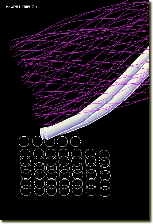

6 q* U- K& t: y5 X8 J1 e! {1 ]6 S6、sweep——选择小的七星线——T(扭曲)——  -3600(注意:是负的)——选择任一条曲线。扫出七条扭带。如图:' C) ~" M3 H0 a4 x2 u. W# h7 @
006.JPG , B  n: M+ h, ]2 X- t1 a- d+ c

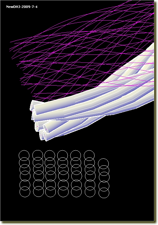

10、把一个小小圆复制成七七四十九个。如图:) U+ h" x( G9 r5 B% i6 E$ E
. i, ?8 @: \4 [2 z- y3 h6 q; D% u9 N- k1 O2 z4 Y+ v( X+ A
11、回到原来白色图层置为当前.接下来就是逐个扫掠(这回不用扭曲)7 z  s+ n7 r& e/ c7 V
6 J! r) s1 U: ?! e% S% t( K- ` 011-2.JPG 9 V/ M( \# ~/ f
011-3.JPG $ }, Z# t- w5 Z

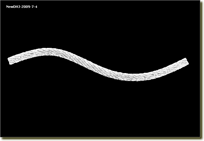

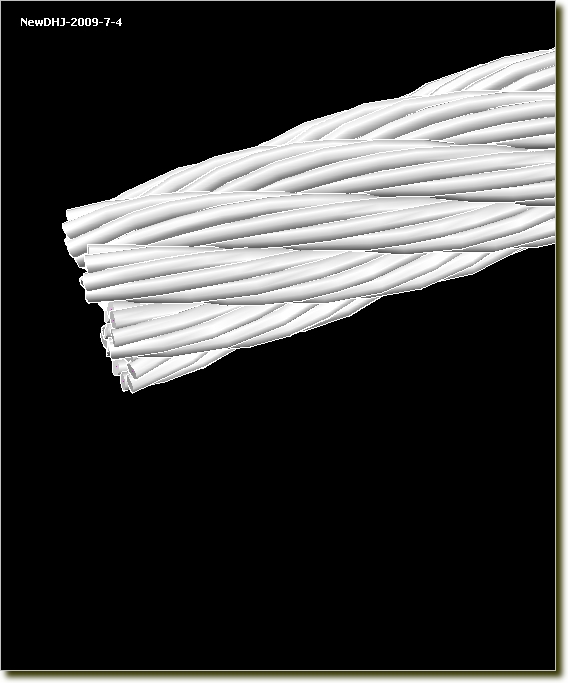

12、完成8 p# w: [: {- V& W( m
% C8 ^6 N) j" D; \ 016.JPG 0 b5 B- B: e( e" X+ u. j
13、竖起来放大看。
3 d' `4 s) Y4 x8 q: e 019.JPG
2 T* l& [; k; @7 p9 D 020.JPG * N' Q- g' j  k7 r5 K1 S

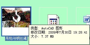

试了一下,的确不错。练功可以。千万不能当真去画,幸亏只有49根钢丝,否则,人和电脑会罢工的,1 X( P( K% Q2 E) @
说笑话,顶一下。楼主功夫令人钦佩。我做出来后,居然有37.4兆大。电脑反应迟钝。# d. ]. }4 b0 w% @5 B" U  z

 楼主| 发表于 2009-8-13 07:58:18 | 显示全部楼层
原帖由 kfltc 于 2009-8-12 18:19 发表 http://www.3dportal.cn/discuz/images/common/back.gif: u! H" h+ h) Y) w% i
试了一下,的确不错。练功可以。千万不能当真去画,幸亏只有49根钢丝,否则,人和电脑会罢工的,! n: g" b$ p. h+ I4 f, k% Y2 N: |2 N
9 r4 h2 t  Z8 _+ l. [( n3 H
谢谢支持!
4 B! S0 R/ ~1 M+ d我的文件可没有这么大,找找原因
发表于 2009-8-15 20:43:04 | 显示全部楼层
又看了一下,还有二十多兆.把图贴上去'楼主指点. D0 h  N, m" ?( r2 ?3 Z1 m% L
顺便说一下,我用的2010版.

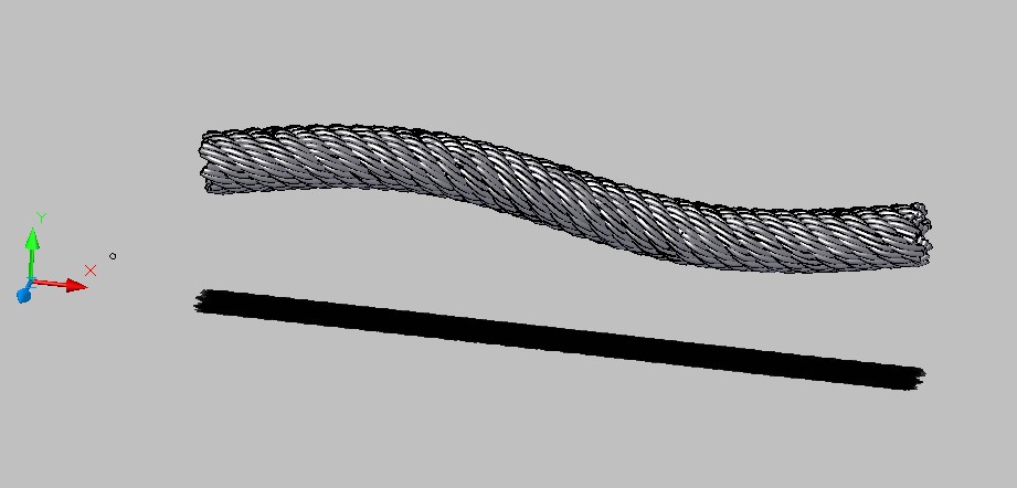

发表于 2010-1-28 12:32:48 | 显示全部楼层
为什么我扫掠后出现的图形似乎没有扭曲?如下图,希望楼主帮忙解答下
 楼主| 发表于 2010-1-28 13:14:18 | 显示全部楼层
为什么我扫掠后出现的图形似乎没有扭曲?如下图,希望楼主帮忙解答下6 s7 W  I& ^9 m( {0 z  T
yuanyi_1985 发表于 2010-1-28 12:32 http://www.3dportal.cn/discuz/images/common/back.gif
! y7 t2 i' W  D! E+ C$ K
你可能是07版本。需要08以上版本才能扭曲大于360的
