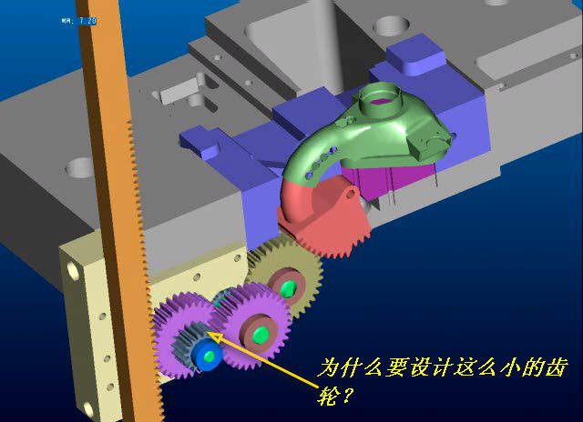

塑胶产品螺纹分外螺纹和内螺纹两种,精度不高的外螺纹一般用哈夫块成型,而内螺纹则大多需要卸螺纹装置。我们这里交流是些设计细节,大伙可以把自己设计中小窍门和设计心得拿出来分享和交流。我先做个小题(如图),故事就从这里开始。。。

发表于 2009-9-9 16:31:47 | 显示全部楼层
没做过螺旋开模的模具,不过骑过自行车,不会是怕用大齿轮的话脱模速度太快吧,所以就按照变速车反向原理,小轮带动大轮,速度比较慢,脱模比较稳定

发表于 2009-9-9 16:40:24 | 显示全部楼层
我说两句外行话:并行齿轮三级减速可以减小单位时间内的抽芯量、提高稳定度、加大扭转力矩,易于提高铸件的成活率。
发表于 2009-9-9 17:07:58 | 显示全部楼层
小齒輪有利于增加減速比,節約空間。
( R% @3 F; [* L( W# j8 t6 _7 ?; o0 P5 u, B9 a/ E
與模具后退的速度相比,鑼牙旋出的速度應該要慢很多。
* @5 H; w# s% P3 W0 f$ {0 J' k  ?1 b9 z+ i
內螺紋模具還真沒做過,請賜教
 楼主| 发表于 2009-9-9 17:50:07 | 显示全部楼层

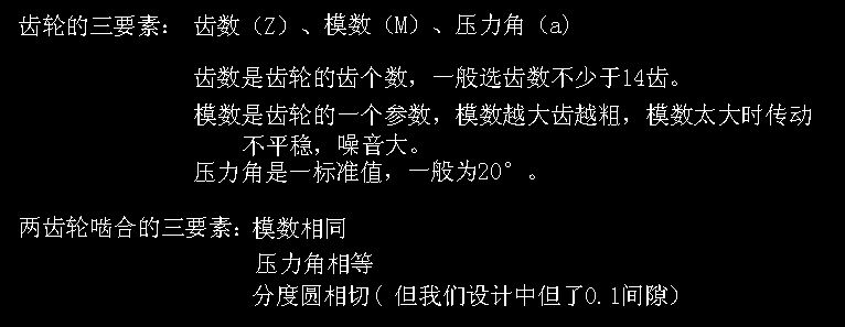

先谈谈怎样在实际应用中确定齿轮的模数、齿数和传动比。
1.齿数/ N6 @) _" `& Q8 I" a, }
当传动中心距一定时,齿数越多,传动越平稳,噪音越低。但齿数多,模数就小,齿厚也小,致使其弯曲强度降低,因此在满足齿轮弯曲强度条件下,尽量取较多的齿数和较小的模数。为避免干涉,齿数一般取Z≥17,螺纹型芯的齿数尽可能少,但最少不少于14齿,且最好取偶数。
; N1 G7 O& G* I0 x' H4 `3 T2.模数/ }( D9 g/ {2 m# D
工业用齿轮模数一般取m≥2。

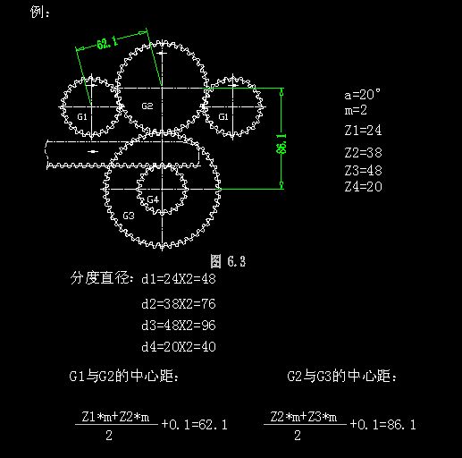

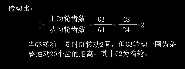

 楼主| 发表于 2009-9-12 09:51:33 | 显示全部楼层
楼上几位已经说出答案了,我只是再画蛇添足。。3 ^- s; T& l3 C0 N/ ~% f
大伙有时间就下载视频,可以清晰看到齿轮之间传递的关系和速度。开模力来驱动齿条带动整体齿轮的运转完成的弧行抽芯。生产周期跟开模速度有关,弧芯平稳脱开跟速度有关,里面关系到传动比的设计,每一级传动的传动比在2.5—3之间,最多是两级传动。传动比的计算如图:* Q2 X9 F$ G! T/ ]3 t8 P

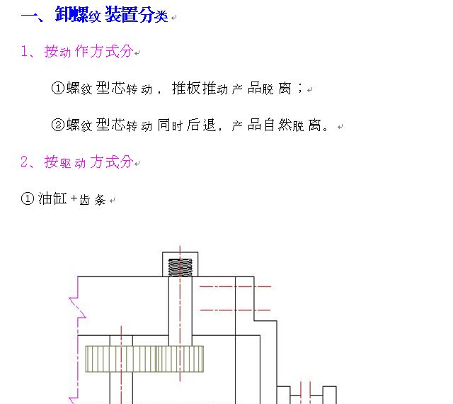

 楼主| 发表于 2009-9-22 17:52:24 | 显示全部楼层
脱螺纹模具设计讲义
脱螺纹模具设计讲义.rar
