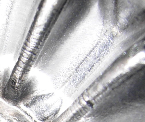

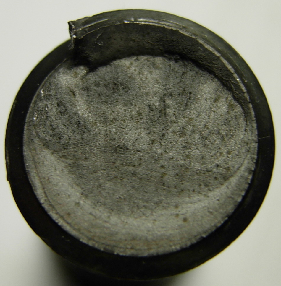

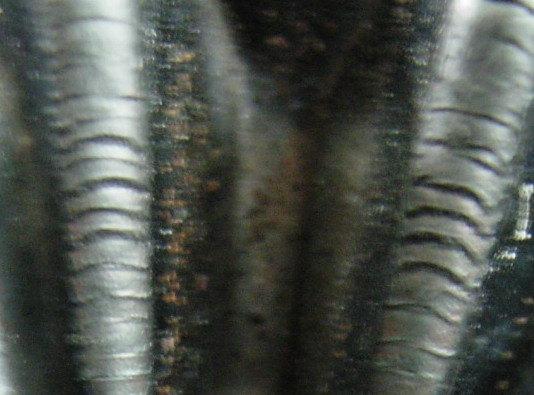

 楼主| 发表于 2009-9-17 10:01:52 | 显示全部楼层 来自: 中国江苏泰州
因全文较长,包括附录超过16000字,且图片很多,故文件较大,所以分章节上传。
+ R) ^, w2 M- ~) L$ U  F
* d; a9 D9 E, N/ L0 l这是部分章节内容预览。; X# a% [: K1 Y( q* s6 s
# D" h0 }: M4 _/ j' `
重点向大家介绍的是第二章、第四章、及附录2的内容。5 o& f; Z8 V8 \( q$ _. X

发表于 2009-9-22 13:35:02 | 显示全部楼层 来自: 中国广东东莞
我們也有鍛造,不知道樓主是做那個行業,齒輪?
 楼主| 发表于 2009-9-22 15:24:42 | 显示全部楼层 来自: 中国江苏泰州
原帖由 tycat 于 2009-9-22 13:35 发表 http://3dportal.cn/discuz/images/common/back.gif9 y- }' H  a* z$ u9 p5 l3 R
- K( m6 q5 B9 Y* k9 |/ H
9 q! m9 S3 |. K5 X. h  l  ^) M是齿轮(2楼的图片应该可以看得出来的),楼上也是吗?多多指教。

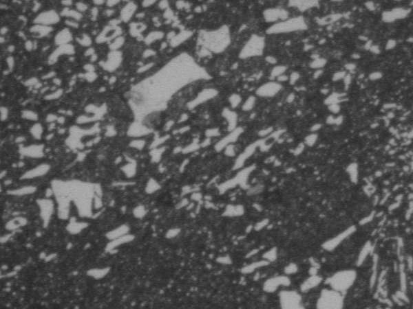

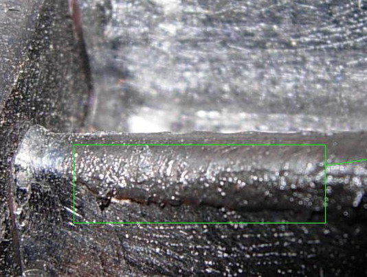

 楼主| 发表于 2009-9-25 08:09:17 | 显示全部楼层 来自: 中国江苏泰州
再上几张图片吧,呵呵。' k8 Q+ Z7 X9 w  g& r/ A( _

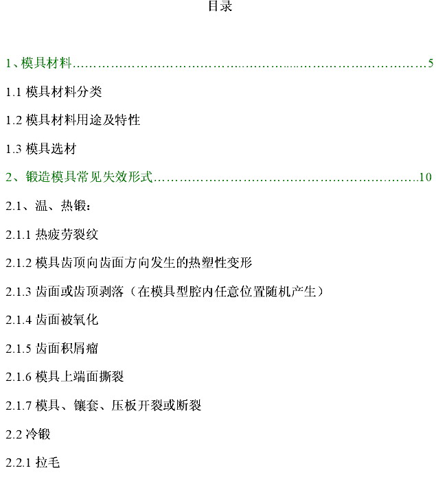

 楼主| 发表于 2009-10-3 10:43:41 | 显示全部楼层 来自: 中国江苏泰州
期待看到大家的讨论,有问题可以提问,再发几张内容预览,中秋节做一下广告,呵呵,大家节日快乐。

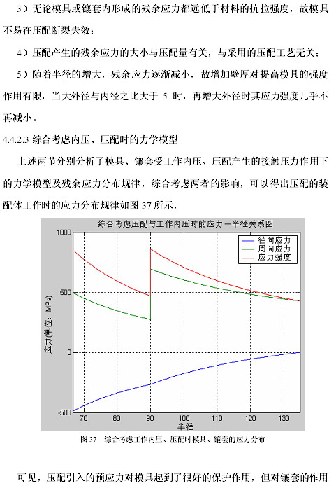

, D+ K' M3 R* [0 O' ^重点向大家推荐第2章、第4章、及附录2,大家请多多指导。1 C/ u( s( M! _5 b3 O) R; i2 U
6 _* ]: B) ^5 @1 x' F: i$ e1 x第2章主要讲述了锻造模具失效的现象,失效样本很丰富(大量高清图片),应该包含了锻造模具大部分失效形式;
1 p* s1 i" V0 l8 F, N9 D+ ^2 i# t5 m0 s
第4章主要讲述了一类径向开裂的模具的力学模型的建立,其中包含了作者自己的理解,对大家分析类似问题应有益处(组合模具的受力分析、预应力结构、实际工程问题的简化、裂纹扩展方向与拉应力的关系);& G3 K- `  j% X# ~7 ]$ {1 `1 H
" r7 d5 R1 v1 e+ b1 l

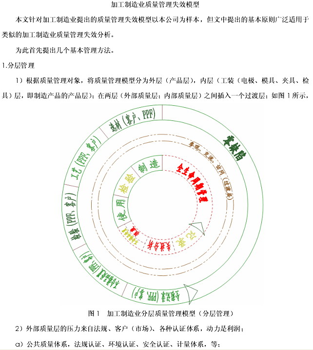

附录2提供了一种用于质量管理失效分析的一个模型,主要针对加工制造业内部质量管理(即生产产品的产品质量管理),提出了自己的一些见解,供大家讨论、参考。
