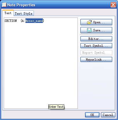

工程图中很多地方都要引用到属性值,有的是在建模环境“参数”中定义的,有的是系统自动生成的,我想问的是,这些属性ProE是用什么文件管理的,在什么地方可以查询得到呢?请阅附件,一个剖视图标识的属性值,怎么可以查找到这些属性值?

好像有些是PROE系统已经定义好的,有些属性和参数可以在模板里面定义。

常用的:
: |: {/ s) \0 d9 D6 p: z, ?  m&todays_data:日期
% T( q/ L& x6 _9 b, g$ x- G&model_name:零件模型名称
! h3 O- x+ H# O( q9 q) }&dwg_name:工程图名称, E% W) d+ r4 ?: K. l- ?9 _7 E
&scale:工程图比例& l, i0 Q- _- d, F
&type:模型类型(零件或组件)6 b" S. _8 ]. ?- F" S* h; Q
&format:图框大小
6 b' C! D: ]% H- ^3 W! {* B) |&current_sheet:当前页面号码+ o! k$ o0 a/ ~& b0 ~: }. A
&total_sheets:总页面数

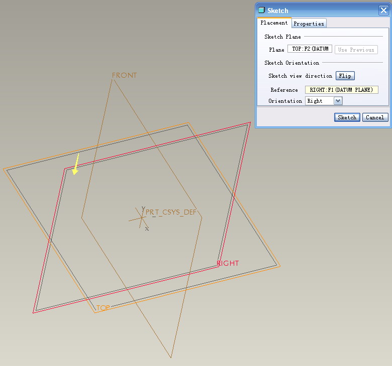

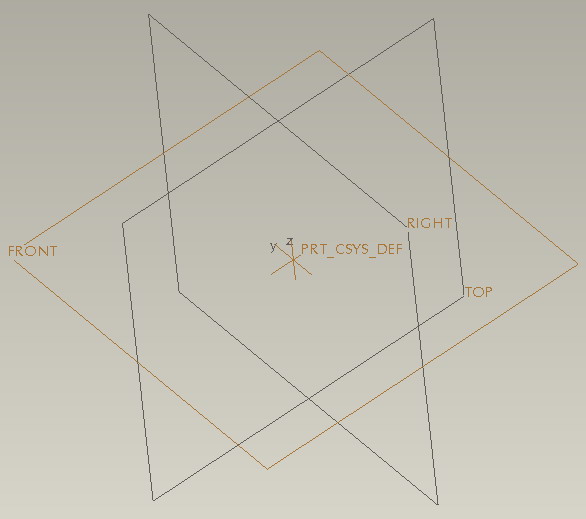

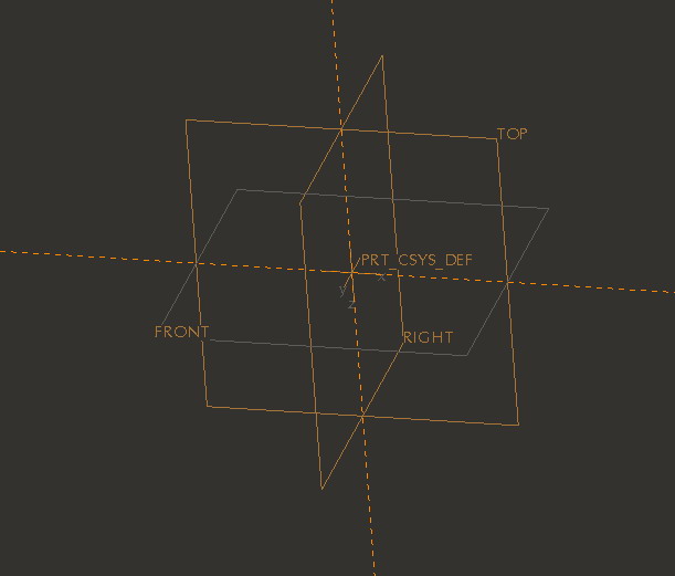

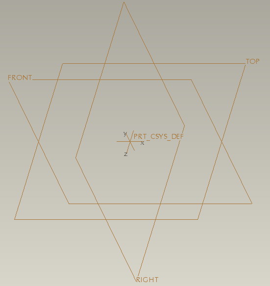

再有一个问题:平面、基准面的正方向如何查询呢?尤其是需要用到面的正方向做参考方向时经常搞反掉,有没有办法查询、或者显示面的正方向呢?谢谢。
发表于 2009-11-10 21:56:15 | 显示全部楼层 来自: 中国天津
原帖由 poxiangzi 于 2009-10-29 14:07 发表 http://www.3dportal.cn/discuz/images/common/back.gif+ k- a' ?. Y6 Q4 [" o9 [
1 V& E& E# j; B, y3 X黄色的面是正向,红色(黑色)的是反面,楼主在三维和草绘中仔细观察一下:P
 楼主| 发表于 2009-11-10 22:48:21 | 显示全部楼层 来自: 中国江苏泰州
看了一下,果然是这样,估计还有人不知道的,截几张图请大家参考。谢谢楼上的指点。
) m! c3 R+ d/ N1 ~' \* F
1 u- \* {; z+ h' S# I: O# R& @7 r5 x不过没有看到红色?只看到黑色表示反面;土黄色表示正面。
8 t- ^, k! X1 x9 c+ A
$ v9 n" Q8 R# |: T7 g[ 本帖最后由 poxiangzi 于 2009-11-10 22:51 编辑 ]
