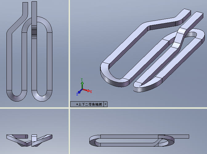

只用一个扫描特征做出来的线圈
发表于 2009-10-24 19:41:06 | 显示全部楼层 |阅读模式
如标题,只用一个特征,源文件暂不传上,也请大家考虑一下它的做法。

画这个图的关键在于三个圆弧段,画的时候有些细节需要注意。

抱歉,这些日子忙,忘了这个帖子源文件的事,望各位见谅,现将源文件传上,07版的。
剪刀形有效圈.rar

你这个图的重点有2点,1:方形管扫描3D 线,法向量不变. [: A$ j  c; V6 ?: S0 v
                      2:居然能抽壳成功。& C8 g. g9 |  c+ @& u, d8 O
4 r1 l9 s0 |6 h
至于扫描路劲,没扫描技巧
