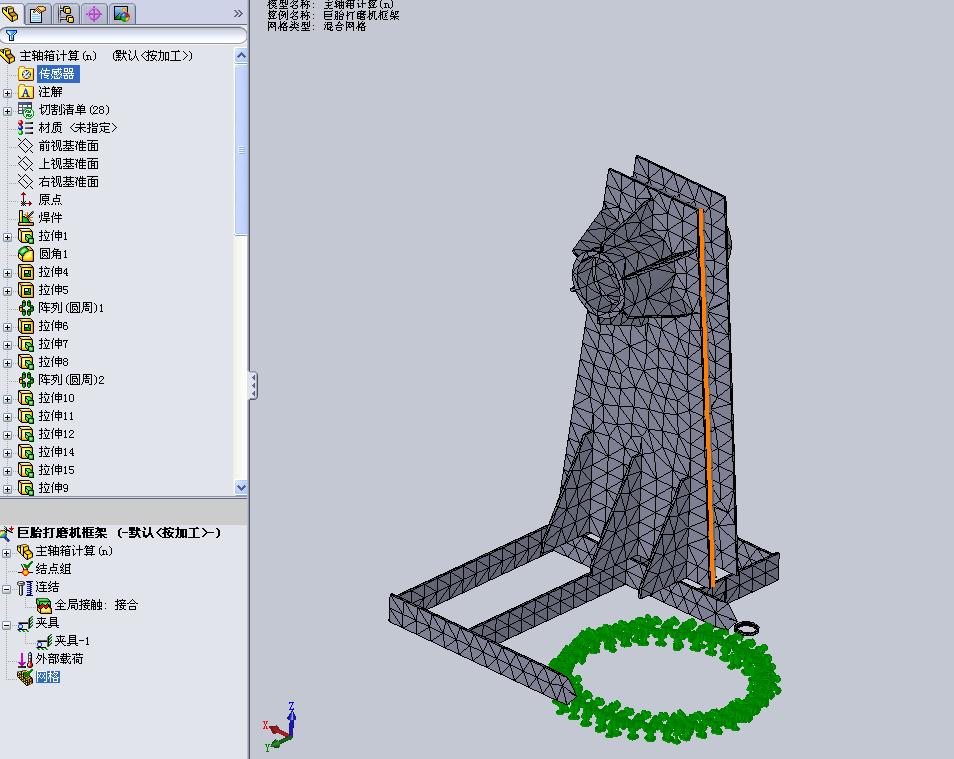

1.模型如图1* e8 s, a( c# n9 v) L5 r; P

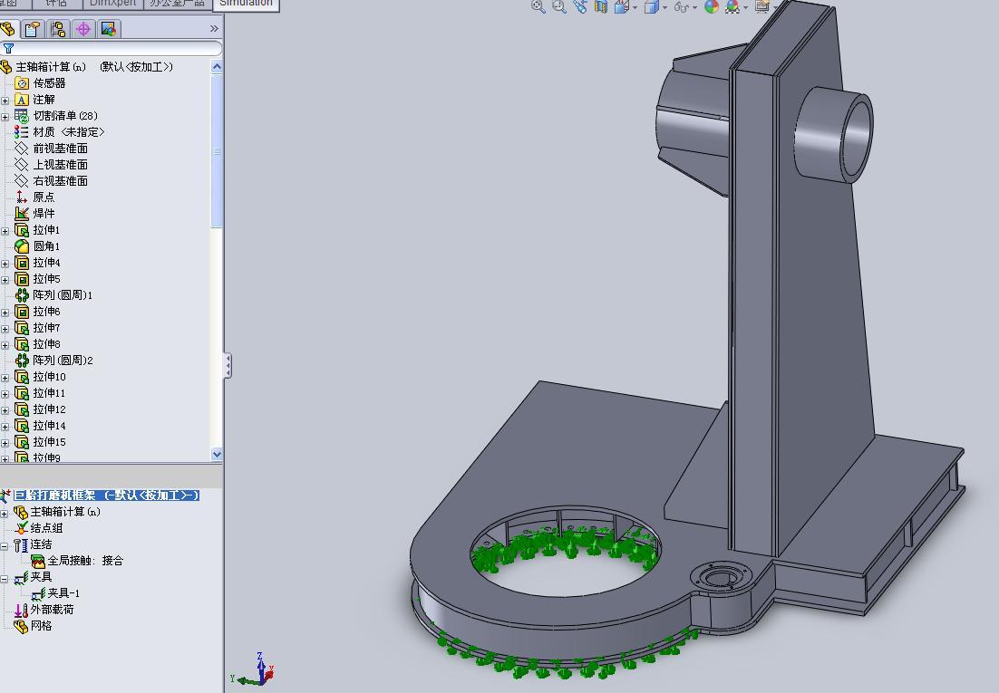

2.底部是回转支承,用螺栓连接,我使用的是将面固定,如图2。

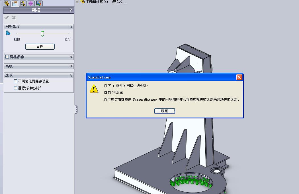

( p* @: J8 S" D  ^/ ~- ?3.轴承载荷如何加最合理,在轴孔的两端有轴承,如图3

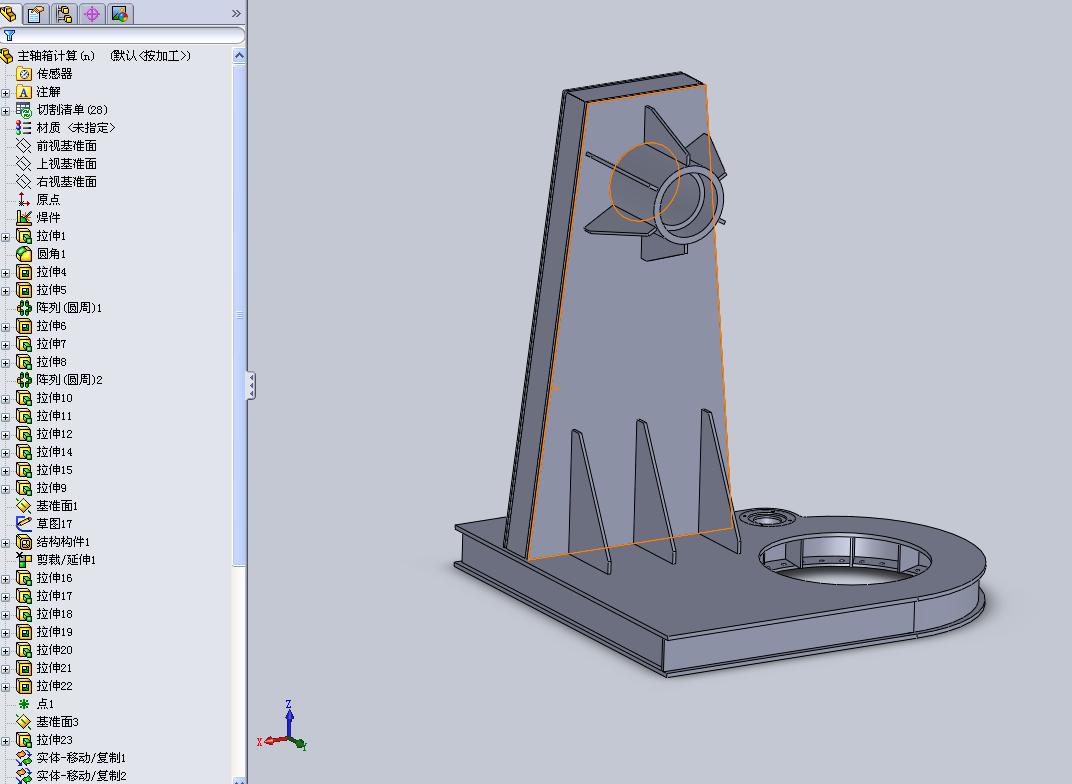

8 m3 P$ T9 D5 p+ C% x7 ^9 M4.网格划分为什么会出现这样的错误,如图4.

此件位焊接件,建立模型的时候采用的拉伸建模。

网格太大了。改小点
发表于 2010-1-2 19:30:12 | 显示全部楼层 来自: 中国天津
有轴承载荷吧 我记得07的就有施加轴承载荷5 W1 t" P: H0 J3 V+ B/ a! \
网格参数里调一下 把基本参数下面的那个数调小点 我记不清叫什么名字
5 P( o3 z$ |+ t1 s, e试试吧

焊件是做为一个整体来计算的。
9 X* f: l1 C, R另外,尖角的地方最好能倒下圆角。网格化的成功率要高很多。
( K  {/ w' p4 i; Y' E其实,我们平时做机械加工的时候,一方面不可能真的做到倒角为0,另一方面,也会有应力集中。

承载面压力太大了,将网格改多一点.

比较经济的办法是用曲面网格作分析。1 a4 a( ^) l: w) ^: t+ J* p
实体网格生成的单元和节点太多,对计算机要求比较高。
7 u! Y+ X; @/ a+ |: x网格划分失败是因为特征的尺寸相差比较大,导致小结构无法处理。
