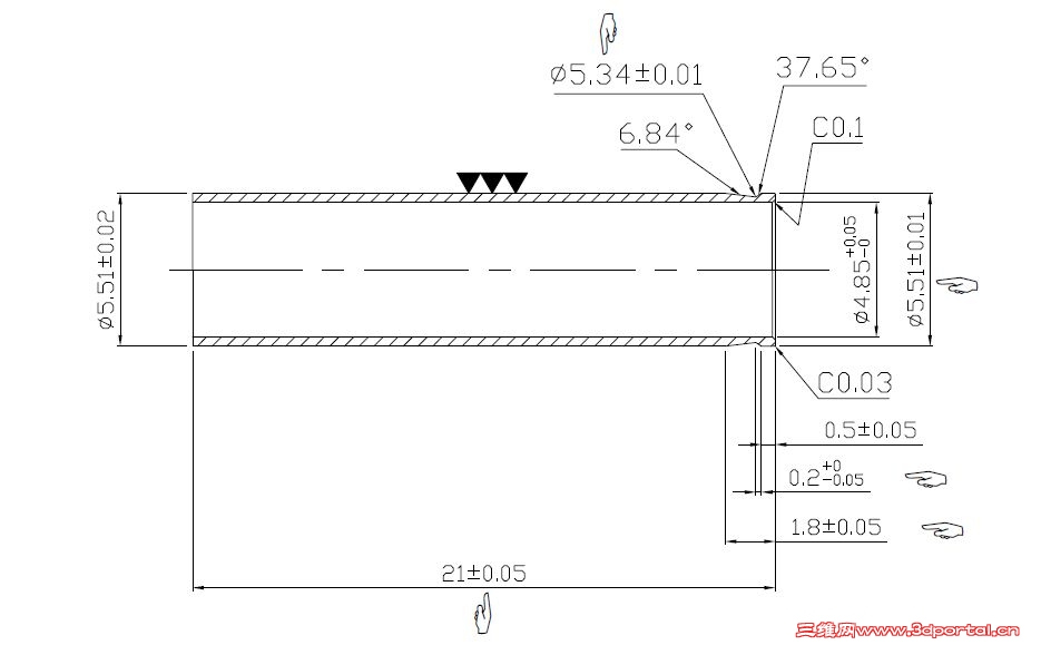

请教各位大虾:这个产品用振动盘需要怎么分料?4 V( E# J- K! f& ?% k
6 S3 m) ~0 G+ k, ]8 e( ^- U
要求:
) y. ~" S. `% s% F+ N# B/ @; m         1、产品有台阶的那一头需要向上,见出料的方式图;3 x7 `9 \) L# o# F  c, U
         2、振动盘中不能卡料,不能有反料进入到下料管中去;6 m7 o8 e$ U$ s3 K, `3 ~
         3、一个振动盘两条轨道,每条轨道的选料速度要快,需要能达到每分钟42~60个OK品;$ [# ]" \8 K: t) @6 D4 n
         4、请注意:产品在振动盘里有正也有反,概率大约为50%,有时候高有时候低。所以振动盘本身的送料速度需要达到120个以上,算上概率也就60个OK品,再加分料的准确等,可能只有80%~90%的能通过,这样的话,才能达到要求。' x6 G" B* a9 e" m
( D% }+ u* x; w' X) A4 Y* p* ?
之前我做过一台,但效果不太好,先是卡料,后来把卡料解决了,但是数量跟不上,每分钟只有35个~37个左右。& q, v- [$ c+ c( Q
9 X  v0 M" o7 A/ a. _4 e5 g如果方式可行性比较高,本人愿意奖励20三维币,还请版主帮忙到时从中扣除,谢谢!
3 H! Y5 r. u2 l% ^: C如果到时候没有来得及回复最佳方案(7天内无回复),也请版主帮忙扣除,派发给那些提出过宝贵意见的大虾,谢谢!
. q7 o& H: w  O) `" y+ h
9 F% ^5 V) Y! h8 i2 b% U

两端直径一样大,重心也基本对称,不符合振动盘分料、定向的基本要求。振动盘应该搞不定。
/ z2 j+ ]6 m0 e. f5 V% f$ ~) V; t另外感觉图纸的标注不符合习惯。Ø5.34±0.01估计是槽底直径,但这样标容易误解为R半径。

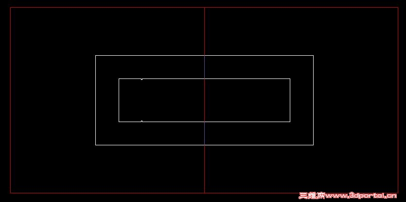

 楼主| 发表于 2012-12-31 15:07:41 | 显示全部楼层 来自: 中国江苏苏州
tangcarlos3d 发表于 2012-12-30 20:15 static/image/common/back.gif
2 J# b$ s- V' }. y# y/ P/ ^: ?/ E楼主不知看懂我的方案没有?( d4 [/ ?" [' ?3 F& q
问题的重点不是振动盘,而是如何定向?是在分料槽内及下面的倒V字型的双斜导 ...
" {" z  g0 n  b2 o1 M8 S这下是看懂了,不好意思,这几天有点感冒,头晕晕的,有点力不从心!
" o- [. n5 z- T3 [5 p: H5 o4 a$ S3 G! p9 B
) S1 y& O; \# D7 C2 S; M; I8 ]
我大致想了一下,大虾所说的模式图应该差不多就是这个的,当然我这个只是草图,就大虾提到的几点建议我说一下我的看法(主要是针对第5点):
: d' ?0 I7 L( v! p- y因为5.36与5.5的尺寸非常小,只有几个丝,所以在产品往下落时,可能会造成反料卡在那个刀口处,这是其一;( p" n0 \, y3 K9 Y3 |* N" O8 M5 }: v
其二:产品肯定需要一个一个通过这个刀口,速度就会降低,当产品过多时,上面的会将下面的压住,导致错误的没有办法倾斜;
/ V. f4 L: T; @# C; v5 i( e- R; e9 c2 R: X" t' L
草图中红色部分是倒V型的结构,在不在中间偏向哪一边我没有注意太多,大概是这个意思。* _1 v1 O  }# u; Z8 c
, k; ^* t0 P. e
不知道我的图是不是和大虾想得一样,还请多多指教,谢谢~

发表于 2013-1-18 21:03:46 | 显示全部楼层 来自: 中国广东东莞
David_lay 发表于 2012-12-31 15:07 static/image/common/back.gif. Z" r& F" A6 R3 w) {
+ o' O0 y5 ]7 M- T7 N
对不起,今天才看到你的回帖(白天用手机上网,没有看全部的提醒)。& U# s8 z- Y; x, L$ I
1. 你担心的非常有道理。将刃口做薄点应该反向料卡不住。方向对的料刃口也要薄,不然供料速度有影响。* b3 J6 m& n; ~7 V) a8 l
2. 产品需要一个一个通过这个刀口,速度肯定会降低。但任何震动上料在过分拣机构时的速度都要降低,不然会错料。所以刃口要薄,让料容易通过。由于工件的槽是圆弧底,卡料应该很少。& B& X& Y0 u: H) ]7 l- f# H
3. 难点是你这个产品没有其他特征来分料,只有用此方法。没有其他办法。至于分料的可靠性还要在现场调试来解决(如倒V分料斜块的位置,检测口的尺寸大小)。* s1 S% {6 T) K! U- U# `
4. 基本上是我的意思。

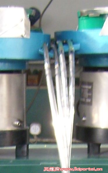

十分感谢各位的回复,这个问题到目前为止我们也还没有解决,的确很头疼。这一段时间有点忙,直到今天才看。( y+ D7 s/ {6 ~( C
客户需要的数量是每分钟40pcs,而我们现在做到的,也就35pcs,相差5pcs,四条管道每天就相差了20000pcs。设备总共有四条管道,其中两条的数量要求低一些。
