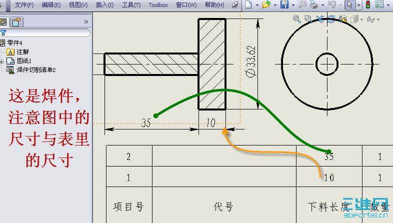

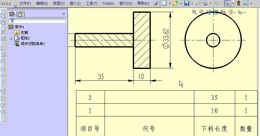

 楼主| 发表于 2009-10-20 16:16:11 | 显示全部楼层 来自: 中国江苏泰州
 楼主| 发表于 2009-10-20 16:16:51 | 显示全部楼层 来自: 中国江苏泰州
请将你的好方法共享一下
6666.gif , i. M' g' Y1 \7 m, k
; {5 B/ E3 ^* f0 I[ 本帖最后由 ZHYJ96 于 2009-10-20 16:19 编辑 ]

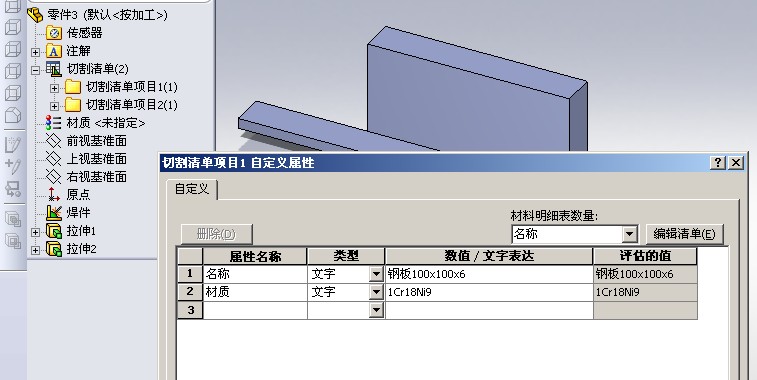

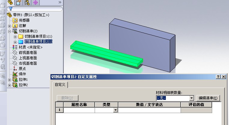

不知道还有没有更好的办法。1 p/ h5 p4 h% m' Z9 Q6 j! y! N
我们这边焊接件的下料清单跟一般的材料表一样,但对于焊件中的每个零件,都要分别自定义属性,比较麻烦,偏偏焊件又很多。
" g+ R9 G2 {! i- T+ r2 j% T3 t是否有办法一次性指定切割件的各种属性,比如材质之类的。6 B  w  A/ {+ F$ J7 ^
如下图: 切割清单项目1的自定义属性填完之后,
) I( q& a0 n2 i, `8 e1 P               切割清单项目2的自定义属性还是要一个个手动添加,是否有办法批处理?
% G6 |: j: d: H+ u6 G( X( t4 p: \8 K
