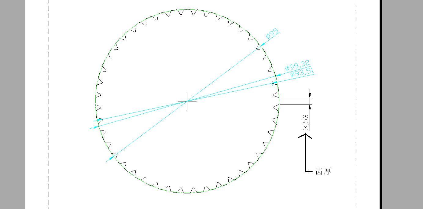

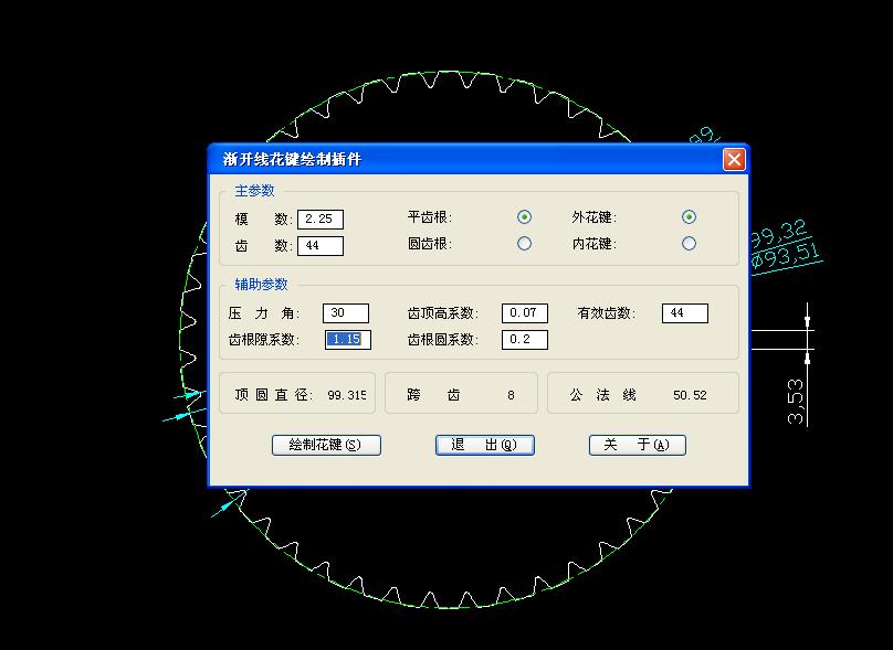

大家好,我现在用AUTOCAD2008渐开线花键外挂画DIN5482  100×94 渐开线花键,结果与标准上的数值有出入,分度圆上的齿厚不一样,标准齿厚sw=2.033mm,可是我画的齿厚sw=3.53mm,我现在也搞不清是哪里有问题,请大家通过附件里的图片,帮我看看是哪里出了问题?小弟在这先谢大家了。

很简单呀,你是按标准的0变位输入的参数,而DIN5482  100×94 渐开线花键是付变位的,变位系数也比较大,所以,差距很大。
hero2006 + 2 积极参与
发表于 2009-10-19 21:58:54 | 显示全部楼层 来自: 中国江苏常州
你的辅助软件是不是太简单,能输入变位系数吗;或者公法线也行,这就得换算了。

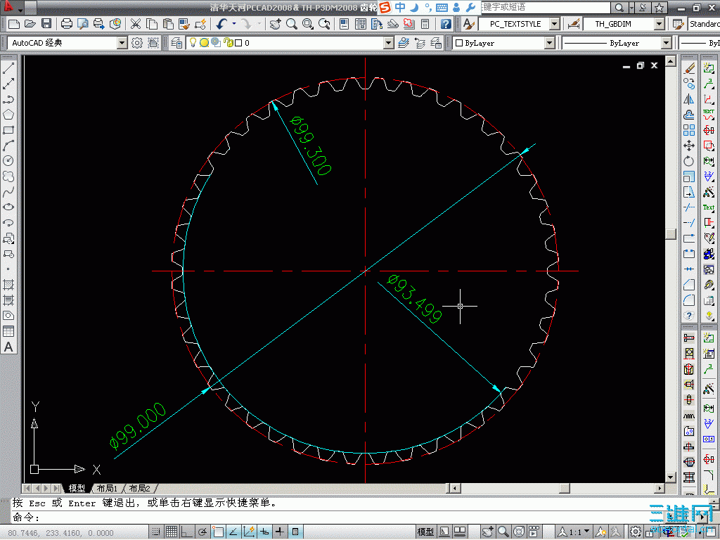

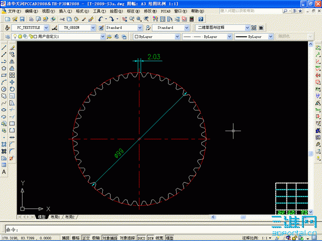

你的插件我有,花键的只能画0变位齿形;建议你选该插件的齿轮选项,可输入变位系数-0.577847,可惜只能输入两位至-0.58,画出图形在99分度圆处可量出齿厚2.03。2 T& O' M5 B, c  n
   该插件不适合画精确图形。

楼主比较诚心,特地用相对好一点的插件画一个给你吧。其实MasterCAM 画很方便的

DIN5482花键就是正变位花键
