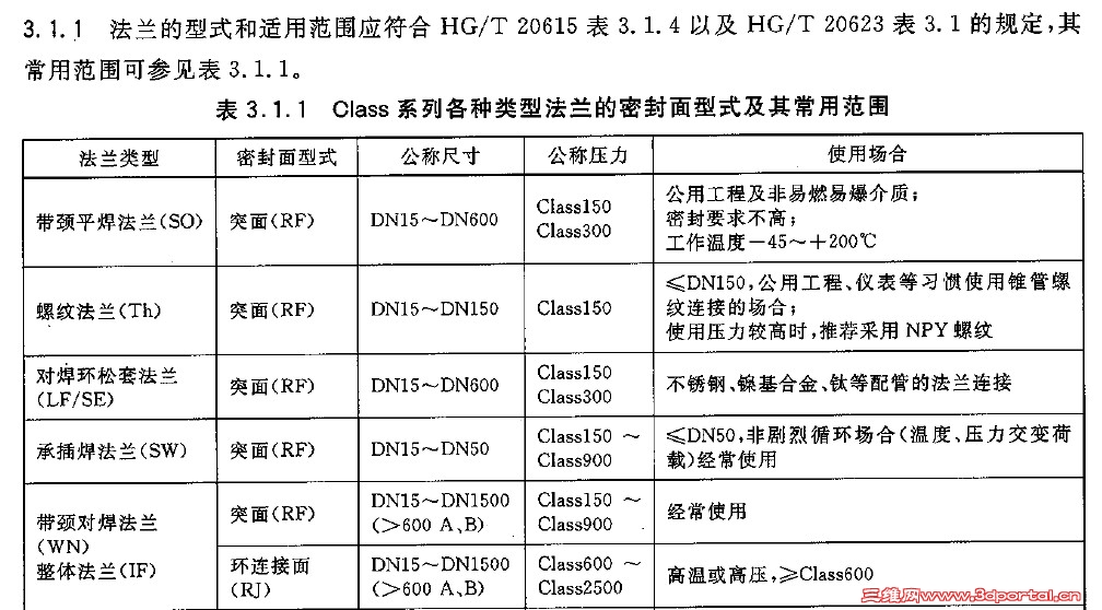

天然气工艺管道上是否必须采用带颈对焊法兰?是否有依据?谢谢大家!
2#
发表于 2011-8-5 21:44:44 | 只看该作者 来自: 中国江苏泰州
具体情况HG/T20592-2009上都有说明。0 L4 Q! D. ^4 ~5 Y" y  o% r
带颈法兰在和管道的焊接处有一小凸颈这样焊接的时候就避免了焊接热对法兰密封面的影响,使密封面的变形控制在最小,甚至没有变形,因此,这种法兰尤其是带颈对焊法兰可以应用在要求比较苛刻的条件下如高温、高压等。
3#

同意2楼的观点!3楼的观点是针对容器的,也同意4楼的观点!) f2 y! C1 _9 j
7 m3 L6 B0 s: z1 _: B- e; |, l看来应该选HG/T20592 带颈对焊法兰。

带颈的都用在高压 的管道上,天然气用国标碳钢就行
