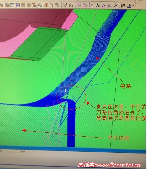

% z. _* G0 U7 n+ H 按角度精铣这个命令里的平行切削角落上会比等高多走进去一点,不是图档问题,已经碰到很多次了,现在我的解决办法是把角落铣进去的部份用草图画个大概范围,再用草图的轮廓去修剪。请问各位有没有这样的问题,是怎样解决的。各位随便找个图档计算一下,应该就能碰到这个问题 ,记得用E10不会出现这样的问题。而且我的E11补丁也已经打到SP3.

老問題了
! {* |3 T. \+ F8 h& e# s: T; EE9的時候 也是從不會 補丁補到會 又補到不會' x# A# {5 Q  f# {8 U
E10也是一樣....眾多補丁也是一下子會 一下子又不會
1 s' j' [% [: Z. Q( J更神奇的是一個左右鏡射的工件 一邊會一邊不會....
$ ?& I) B2 I! H就只能尋求其中一個版本是正常的....2 e9 D0 |: {( M( o! O" U( J4 T
E10比較沒問題的應該算是SP1P4
/ ~& r+ _" Z0 u之後的版本問題也是不少 但SP2之後有修正水平部份的邊界精度....
# u1 N; \: @3 w- s& M% K補丁版本 讓使用者難選擇.....
5 g/ f' [8 l9 e& e# I' I' q% `
4 P. \- a4 Q4 `+ [4 k圓角過渡  不管粗銑還是精銑
' S6 e: |/ f8 v- B( X6 f$ CE版就是感覺有兩批工程師- e" x% R- O0 v, f4 v% ]8 @( Q
一直實驗性的輪流用某組人的參數& E- G8 j1 ]2 K: ~+ G; X3 s( n0 A' t
$ O9 B/ j9 D1 X$ d不然怎麼會一直重覆這種低級錯誤?

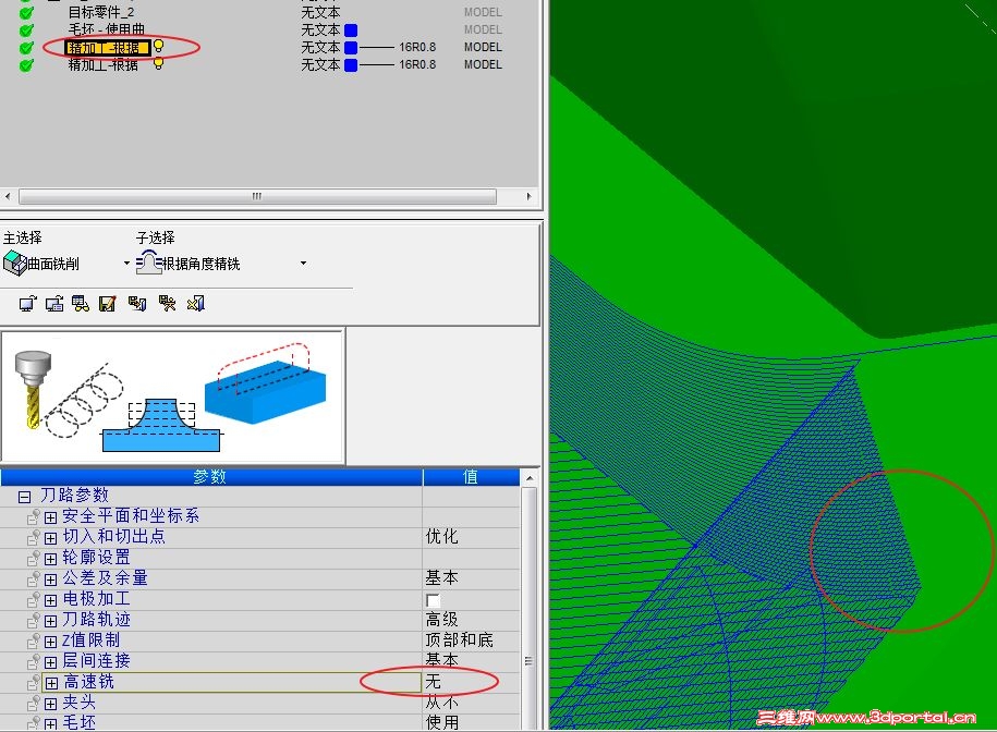

发表于 2014-3-24 16:55:47 | 只看该作者 来自: 中国浙江绍兴
6321782 发表于 2014-3-24 16:41 static/image/common/back.gif
) I: H! u# R/ S* g
问题出在你自己那里 关掉高速铣就好了:( O9 @6 O4 _' o: l; W

 楼主| 发表于 2014-3-26 22:34:11 | 只看该作者 来自: 中国天津
密密麻麻 发表于 2014-3-24 16:55 static/image/common/back.gif
/ ?: n& x+ Z, E3 |6 T$ H  D问题出在你自己那里 关掉高速铣就好了:
* p# \6 @2 c4 _/ L2 R
老大,这种大刀具转角不开高速铣,层切下去,转角会巨响,光刀刀片也会磨损的厉害 。

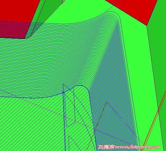

发表于 2014-3-27 08:11:59 | 只看该作者 来自: 中国浙江绍兴
6321782 发表于 2014-3-26 22:34 static/image/common/back.gif
" H/ E6 y4 u' E6 g" v( z$ F# L: W+ H; Q老大,这种大刀具转角不开高速铣,层切下去,转角会巨响,光刀刀片也会磨损的厉害 。
- m( q% v% u* O- G8 m. g& X4 U' m- R既然知道设置意图,就应该从刀路上去想办法!所以我说问题在你自己那;
6 `8 Z, e" X& u$ S4 d, z8 k. _想必这就是你想要的效果:' y; L0 V  O5 z5 T+ p5 O& E& E
! t7 c* z- }9 r1 c1 E
' D$ J2 T  z! ~& q. y3 V' ~' x  }

 楼主| 发表于 2014-3-27 22:02:03 | 只看该作者 来自: 中国天津
密密麻麻 发表于 2014-3-27 08:11 static/image/common/back.gif. H( s! i; M7 U' G6 U% B
( c0 y  _( P2 d) g想必这就是你想要的效果:
" \) B# J3 i: ]  A" O' Y% v' s就是要这样的效果,求赐教。

E11才有的,爬面也倒圆角,E10之前的版本只好做辅助面咯

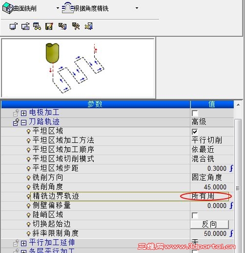

发表于 2014-3-29 14:09:44 | 只看该作者 来自: 中国浙江绍兴
6321782 发表于 2014-3-27 22:02 static/image/common/back.gif6 O0 }4 K! G9 F! n
就是要这样的效果,求赐教。
4 \* h% G2 K* r( c0 a6 }1 _1 g5 E这样设置就好了2 [5 A* Q" U1 y+ B: f; i* `

18#
