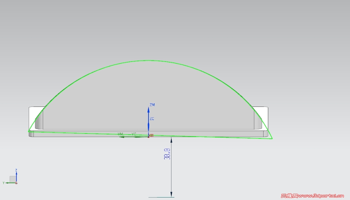

各位高手我有一四轴零件,UG编程。我把坐标放在零件上了。但是不是零件中心需要第四轴联动,看看附件图怎么装夹才可以。怎么满足加工要求。

装夹时图上的原点要跟四轴中心(Y,Z)一致
